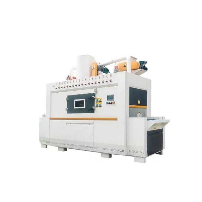

Пескоструйную камеру XTS-1025TP-16
Обновлено 03.07.2024 946522
  • Общая мощность: 13 кВт
  • Расход воздуха: 9 - 16 м³/мин
  • Первая загрузка абразива: 125 кг
  • Шероховатость поверхности: 1 - 2,5 мкм
  • Максимальная высота: ≤ 3280 мм
  • Давление воздуха: 0,5 - 0,7 МПа
  • Выброс пыли: ≤ 120 мг/м³
  • Уровень шума: ≤ 85 дБ
  • Количество пистолетов: 2 шт
  • Диаметр сопла: 8 мм
  • Количество распылителей: 16 шт
  • Объем производства: 0,3 - 3,0 м/мин
  • Рабочее время: 16 ч/день
  • Количество персонала на оборудование: 2 чел
  • Диапазон обработки: ≤ 1000 мм
  • Высота канала: ≤ 250 мм
  • Размер входного отверстия: 1000 х 250 мм
  • Грузоподъемность: 20 кг/мин
  • Рабочая относительная влажность: ≤ 96 %
  • Адаптироваться к температуре окружающей среды: -10 - 45 ºС
  • Рабочая высота: 980 мм
  • Размеры входного и выходного концов (Ш х В): 1000 х 250 мм
  • Габаритные размеры узла: 4000 х 2880 х 3100 мм
  • Габаритные размеры хоста: 4300 х 1700 х 3280 мм
