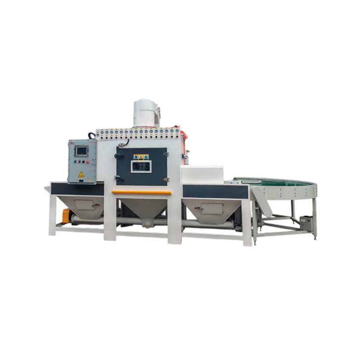

Автоматическая пескоструйная камера XTS-0825TL-12
Обновлено 25.07.2025 992298
  • Общая мощность: ~12,5 кВт
  • Давление: 5 – 7 бар
  • Расход сжатого воздуха: 13 м³/мин
  • Количество пистолетов-распылителей: 12 штук
  • Ширина загрузочного отверстия: 800 х 250 мм
  • Рекуперация песка: Пневматическая система всасывания с 2 шнеками
  • Мощность нижнего шнека: 0,75 кВт
  • Мощность верхнего шнека: 0,4 кВт
  • Мощность вентилятора: 7,5 кВт
  • Мощность поворотной ленточной линии: 0,4 кВт × 3 (2 секции)
  • Мощность двигателя ленточного конвейера: 0,75 кВт + частотный преобразователь
  • Мощность двигателя качания пистолетов: 0,75 кВт
