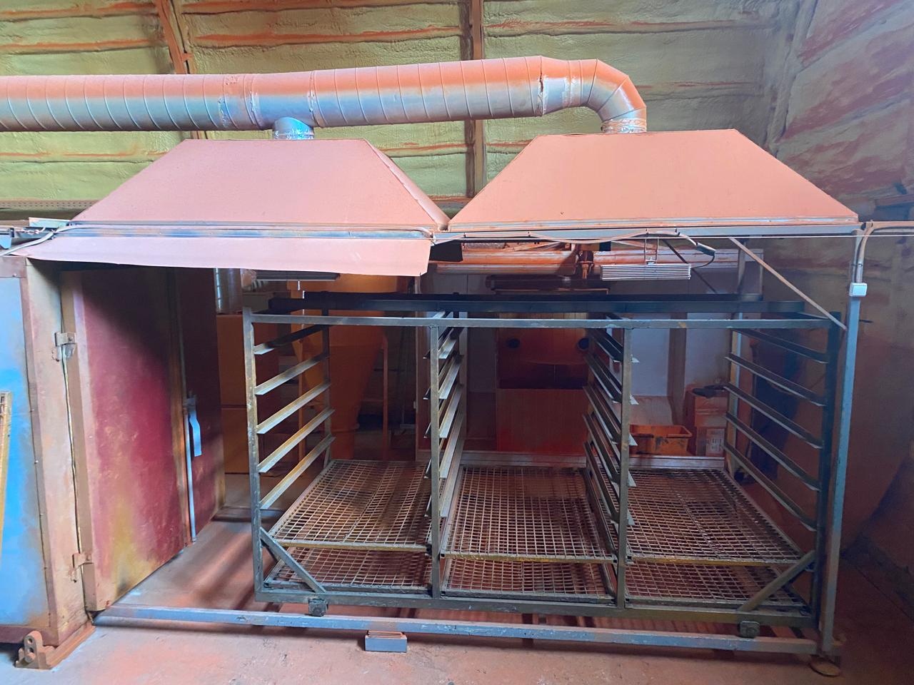

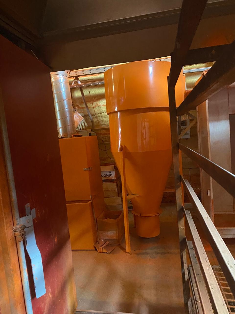

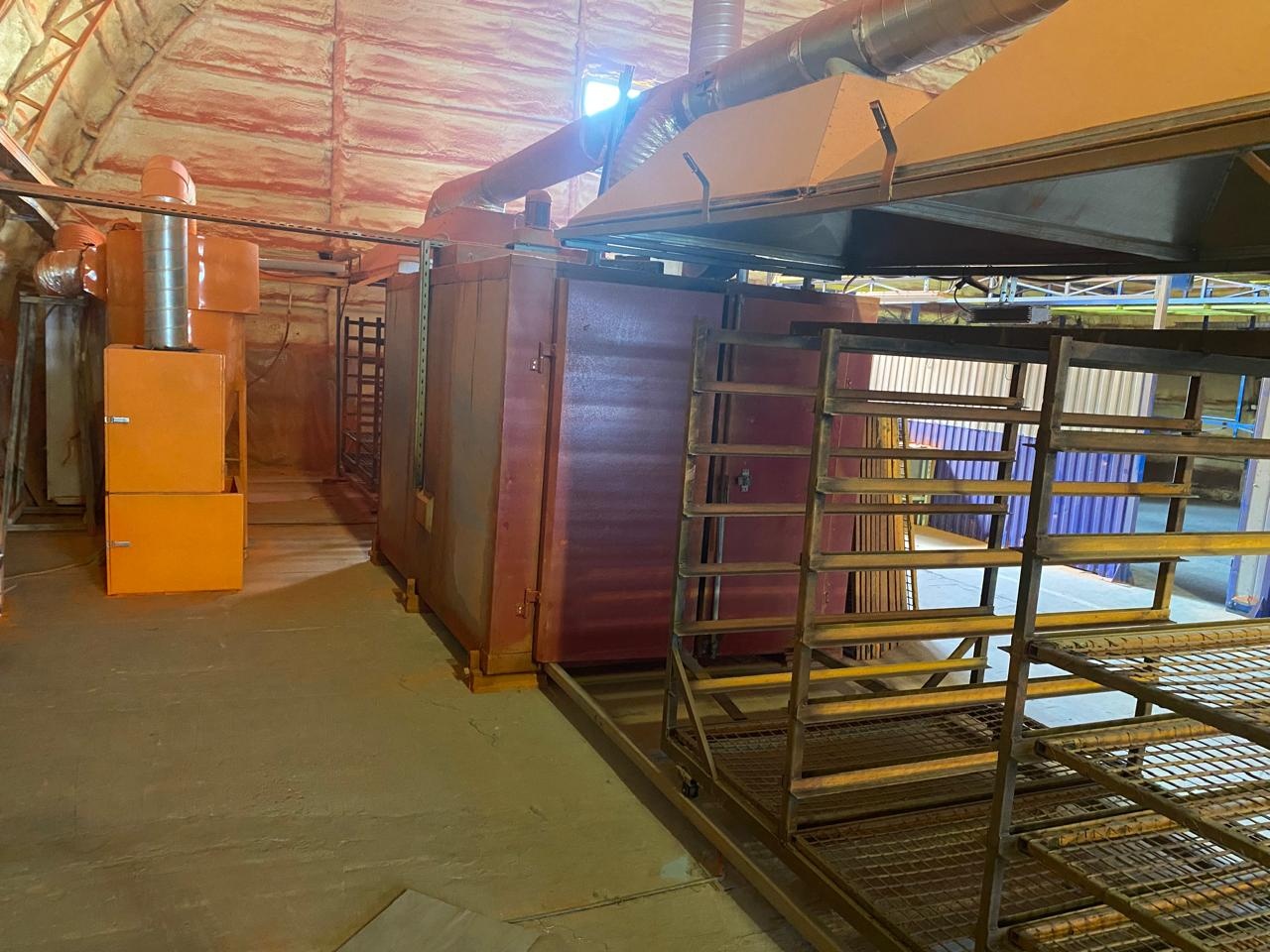

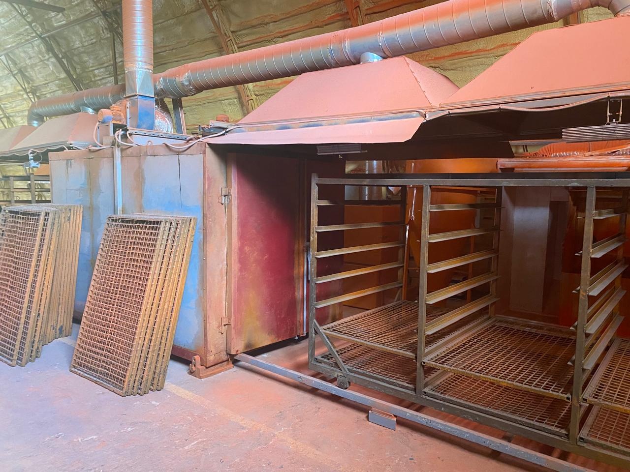

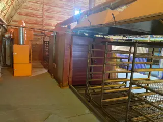

ООО· Россия 2014 г. Оборудование полимерной покраски
Покрасочная камера ОККТ 3000.111-00 П комплект
Обновлено 09.04.2026 946573
Основные технические данные:
•             Напряжение сети, В  380
•             Частота, Гц 50
•             Номинальная мощность, кВт 38

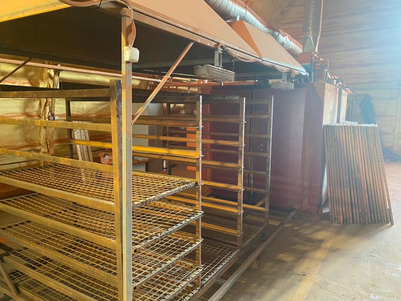

•             Вид привода верхней транспортной системы ручной
•             Максимальная грузоподъёмность транспортной тележки, кг 500
•             Максимальная грузоподъёмность верхней направляющей, кг 100
•             Время одного цикла Тшт, мин. -40-180
•             Количество циклов в смену, Шт. 8
•             Габаритные размеры, Длина х Ширина х Высота, мм: 7000х5300х2600

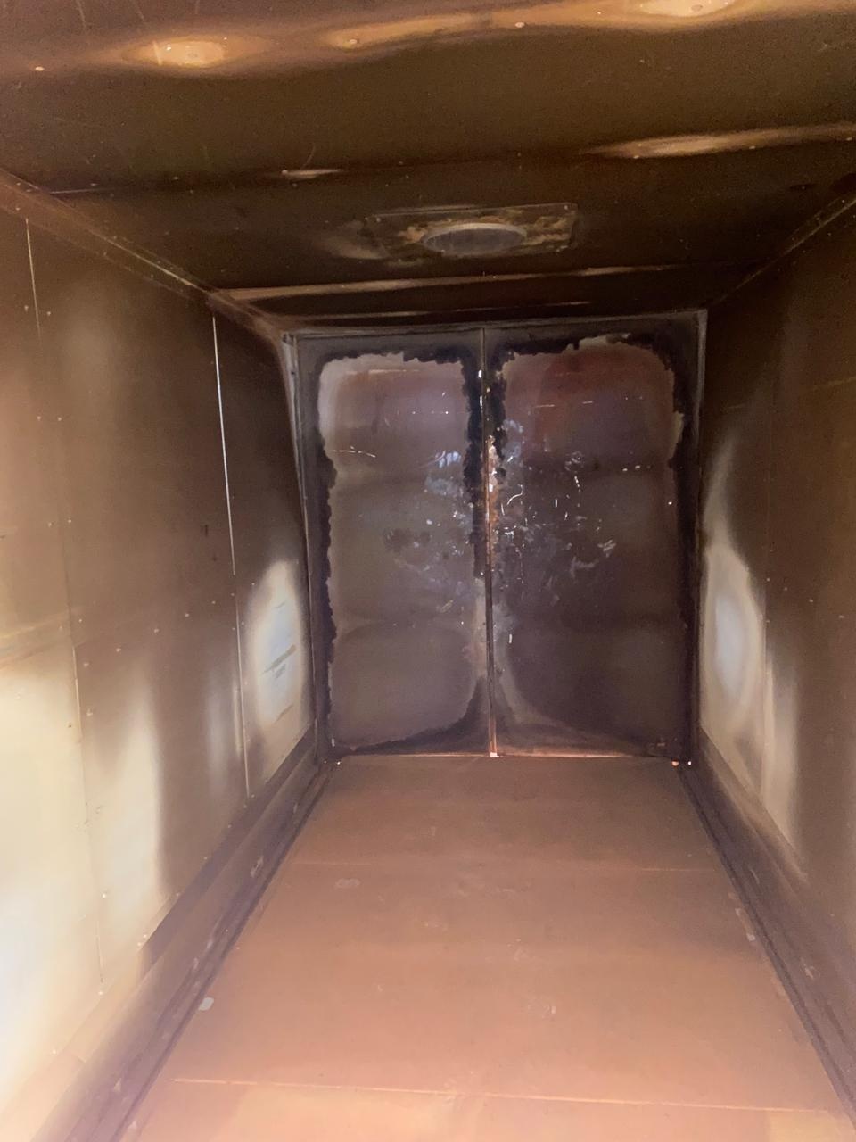

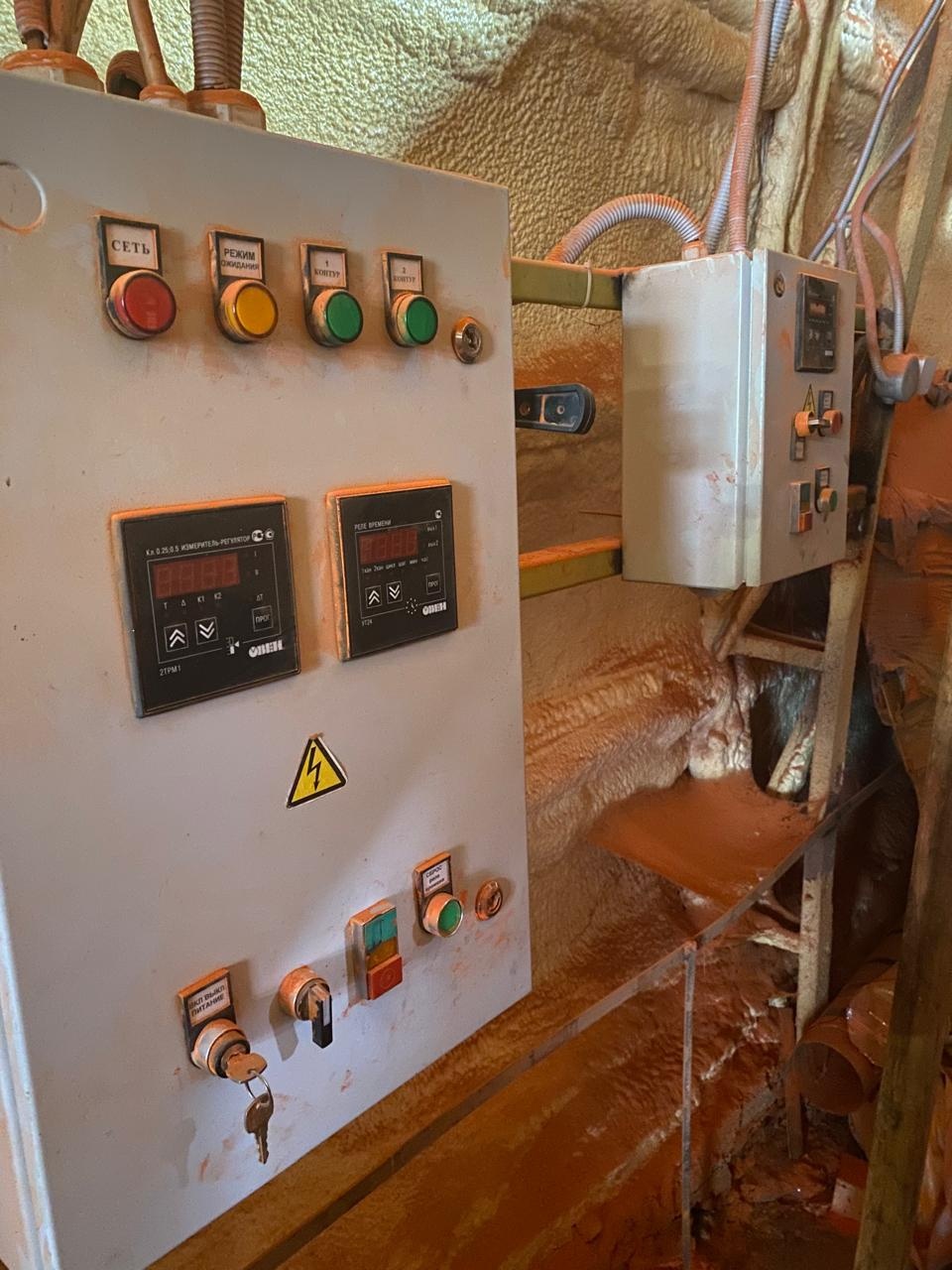

камера полимеризации:
•             Диапазон рабочих температур, 0С  15-250
•             Время выхода на рабочий режим, мин 20-40
•             Режим работы  автомат
•             Частота, Гц 50
•             Напряжение на ТЕНах, В 220
•             Количество ТЕНов,** шт. 12
•             Количество электродвигателей вентилятора рециркуляции, шт. 1
•             Мощность электродвигателей вентилятора рециркуляции, кВт 0,75
•             Номинальная мощность, кВт 36
•             Размеры полезного объёма, Длина х Ширина х Высота, мм: 3000х1600х1800
•             Габаритные размеры, Длина х Ширина х Высота, мм: 3300-2250х2500

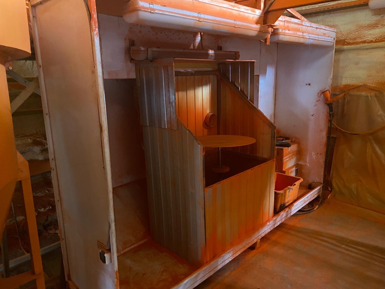

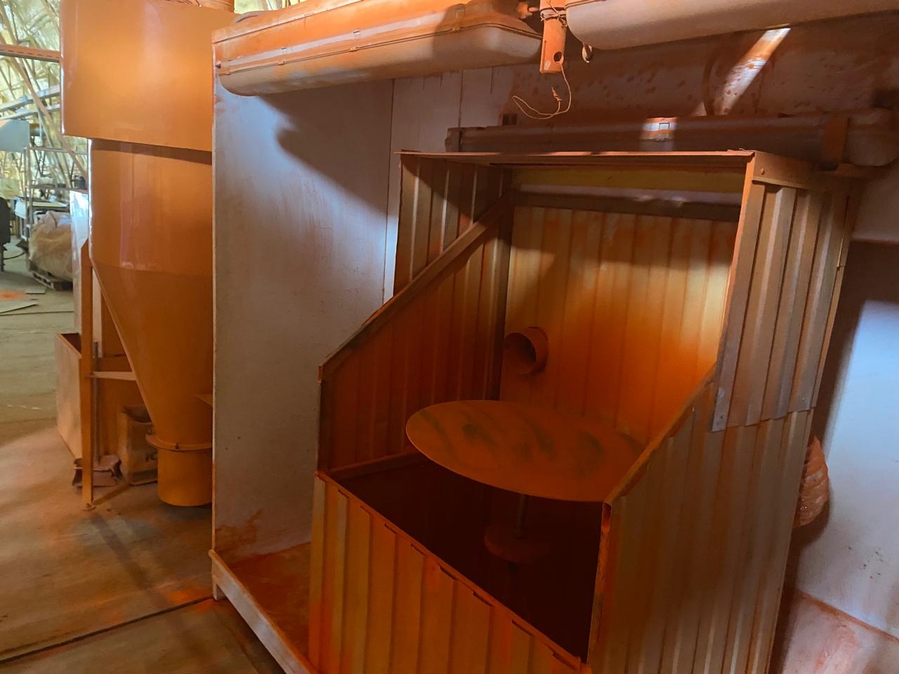

Камера напыления:
•             Количество сменных фильтрующих элементов, шт.  3
•             Степень очистки воздуха, %  99,8
•             Способ очистки сменных фильтрующих элементов импульсная продувка
•             Время импульса, сек.  0,1-0,2
•             Режим работы импульсной продувки  автомат/ ручной
•             Давление сжатого воздуха при импульсной продувке, мПа  0,5-0,8
•             Группа сжатого воздуха по ГОСТ9.010-80  -2/-1
