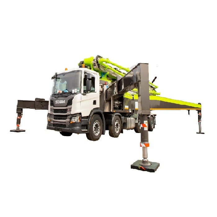

Автобетононасос Zoomlion 57X-6RZ Scania P 450 8x4
Обновлено 08.07.2024 947141
  • Модель шасии: Р 450 8х4
  • Модель бетононасоса: Zoomlion 57X-6RZ
  • Страна производитель: Китай
  • Полная масса транспортного средства: 44000 кг
  • Снаряженная масса: 10800 кг
  • Колесная база: 1990+4560+1350 мм
  • Габариты: 14035×2530×4000 мм
  • Кабина: P серии
  • Максимальная скорость: 95-110 км/ч
  • Двигатель: DC13  148  L02 Евро 6
  • Номинальная мощность двигателя: 332/450 кВт/л.с
  • Коробка передач: Механическая
  • Объем гидравлического бака: 800 л
  • Емкость резервуара для воды: 500 л
  • Режим очистки труб: Водяная и сухая чистка
  • Максимальное давление водяного насоса: 7-8 мПа
  • Максимальная теоретическая пропускная способность: 170 м³/ч
  • Максимальное давление бетона на выходе: 8.8 мПа
  • Номинальное рабочее давление: 42 мПа
  • Объем бункера: 550 л
  • Погрузочная высота: 1540мм
  • Бетонный цилиндр диаметр × ход: 260х2100 мм
  • Максимальный размер заполнителя: 40 мм
  • Максимальная высота подачи: 56,25 м
  • Максимальный радиус подачи: 51,25 м
  • Максимальная глубина подачи: 40.45 м
  • Угол поворота стрелы: ±270°
  • Количество плечевых сегментов: 6
  • Длина сегмента стрелы: 11400/9020/8750/11250/7080/4750 мм
  • Угол складывания секций: 90°/180°/180°/240°/195°/120°
  • Диаметр конвейерной трубы: 125 мм
  • Длина концевого шланга: 3000 мм
  • Минимальная высота раскрытия стрелы: 14960 мм
  • Размах аутригеров (передний× задний× продольный): 9590×12850×10720 мм
