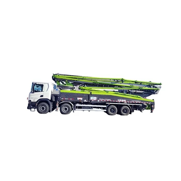

Автобетононасос Zoomlion 67X-6RZ Scania P 450 10x4
Обновлено 08.07.2024 947148
  • Модель шасии: Р 450 10х4
  • Модель бетононасоса: Zoomlion 67X-6RZ
  • Страна производитель: Китай
  • Полная масса транспортного средства: 54080 кг
  • Снаряженная масса: 10800 кг
  • Колесная база: 1990+4160+1445+1305 мм
  • Максимальная скорость: 80 км/ч
  • Двигатель: DC13 148 L02 Евро 6
  • Номинальная мощность двигателя: 332/450 кВт/л.с
  • Коробка передач: Механическая
  • Объем гидравлического бака: 550 л
  • Емкость резервуара для воды: 400 л
  • Режим очистки труб: Водяная и сухая чистка
  • Максимальное давление водяного насоса: 7 мПа
  • Максимальная теоретическая пропускная способность: 180 м³/ч
  • Максимальное давление бетона на выходе: 11.3 мПа
  • Номинальное рабочее давление: 42 Мпа
  • Объем бункера: 600 л
  • Погрузочная высота: 1540 мм
  • Бетонный цилиндр диаметр х ход: 260х2100
  • Максимальный размер заполнителя: 40 мм
  • Максимальная высота подачи: 66,1 м
  • Максимальный радиус подачи: 60,9 м
  • Максимальная глубина подачи: 48.3 м
  • Угол поворота стрелы: ±270°
  • Количество плечевых сегментов: 6
  • Длина сегмента стрелы: 13720/10470/10280/13570/7560/6500 мм
  • Угол складывания секций: 90°/180°/180°/240°/195°/120°
  • Диаметр конвейерной трубы: 125 мм
  • Длина концевого шланга: 3000 мм
  • Минимальная высота раскрытия стрелы: 17230 мм
  • Размах аутригеров: 12250 х 14400 х 12820 мм
  • Габаритные размеры: 16335 х 2530 х 4000 мм
