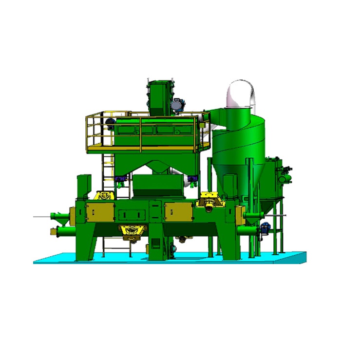

Дробеметную установку для очистки проволоки PMW-DXW3-22
Обновлено 11.07.2024 947828
  • Модель: PMW-DXW3-22
  • Диаметр проволоки: 5, 5 – 24 мм
  • Производительность: 60 – 120 м / мин
  • Турбина дробемета:
  • Максимальная скорость: 80 м / с
  • Твердость износостойких деталей: HRC ≥ 60 – 65
  • Максимальный объем обработки: 3 х 300 = 900 кг / мин
  • Ширина лопатки: 60 мм
  • Мощность: 3 х 22 = 66 кВт
  • Рабочая камера:
  • Количество: 1 шт
  • Производительность сепарации: 60 т / ч
  • Мощность: 1, 5 кВт
  • Ковшовый элеватор:
  • Количество: 1 шт
  • Грузоподъемность: 60 т / ч
  • Скорость подъема: 1, 4 м / с
  • Мощность: 3, 0 кВт
  • Нижний шнековый конвейер:
  • Количество: 1 шт
  • Производительность транспортировки: 60 т / ч
  • Диаметр спирали: 250 мм
  • Мощность: 2, 2 кВт
  • Контроллер подачи дроби:
  • Количество: 3 шт
  • Максимальный расход: 3 х 300 кг / мин
  • Форма управления: Регулируемая
  • Метод управления: Пневматический
  • Объем воздуха для пылеудаления: 4 000 м³ / ч
  • Эффективность удаления пыли: ≥ 99, 9 %
  • Концентрация пыли (твердых частиц) на открытом воздухе: < 20, 0 мг / м³
  • Шум: ≤ 85 дБ
  • Дробь: Абразивная литая стальная
  • Система управления: Пневматическая
  • Давление в системе: 0, 4 – 0, 6 МПа
  • Расход воздуха: Около 0, 5 м3 / мин
  • Общая мощность: Около 75 кВт
  • Габаритные размеры: 3500 х 1800 х 4700 мм
