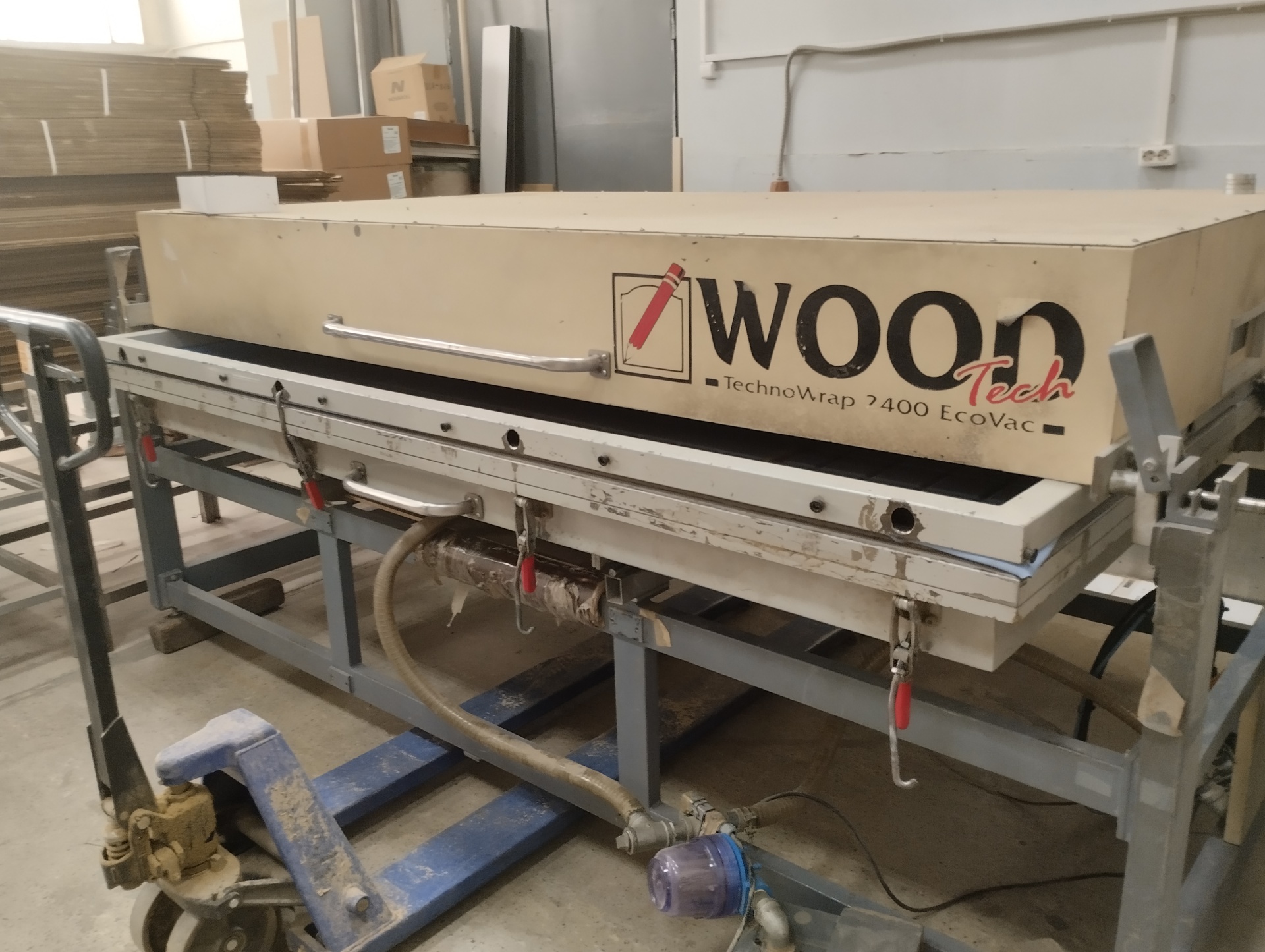

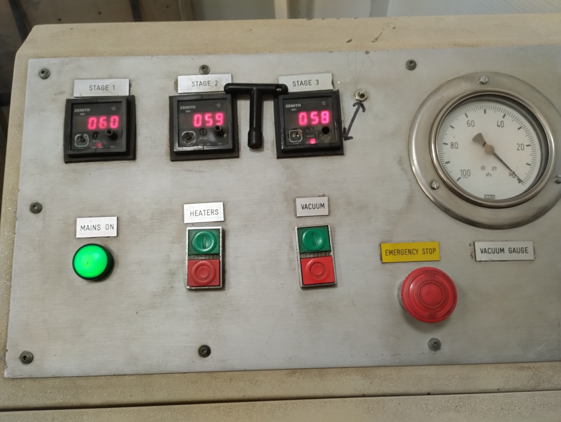

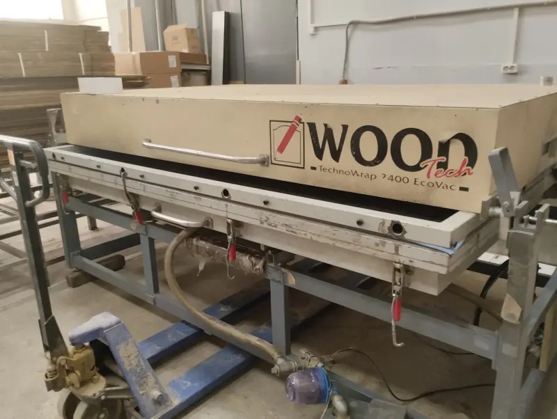

ЮлМашПродается мембранно-вакуумный пресс TechnoWrap Eco Vac 2400, бу, пр-во ЮАР, покупался в компании Норд в 2016 г, станок полностью рабочий, продается за ненадобностью, т.к был куплен 3 метровый пресс Мастер, этот использовался для облицовки фасадов последние 2 года не использовался. Можете приехать посмотреть, включим покажем в работе на заготовках
Технические характеристики:

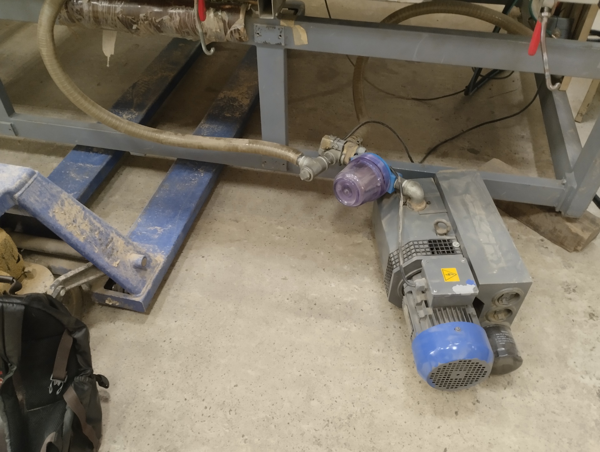

Мощность вакуумной помпы 0.6 кВт 45 м2\час
Мощность нагревателя 30 кВт инфракрасный
Потребляемая мощность 32 кВт 3 фазы 380\400 В (50 А 4 провода 3 фазы)
Внутренние размеры рабочего стола 2400х1330 мм
Габаритные размеры пресса 2900х3400х1200 мм

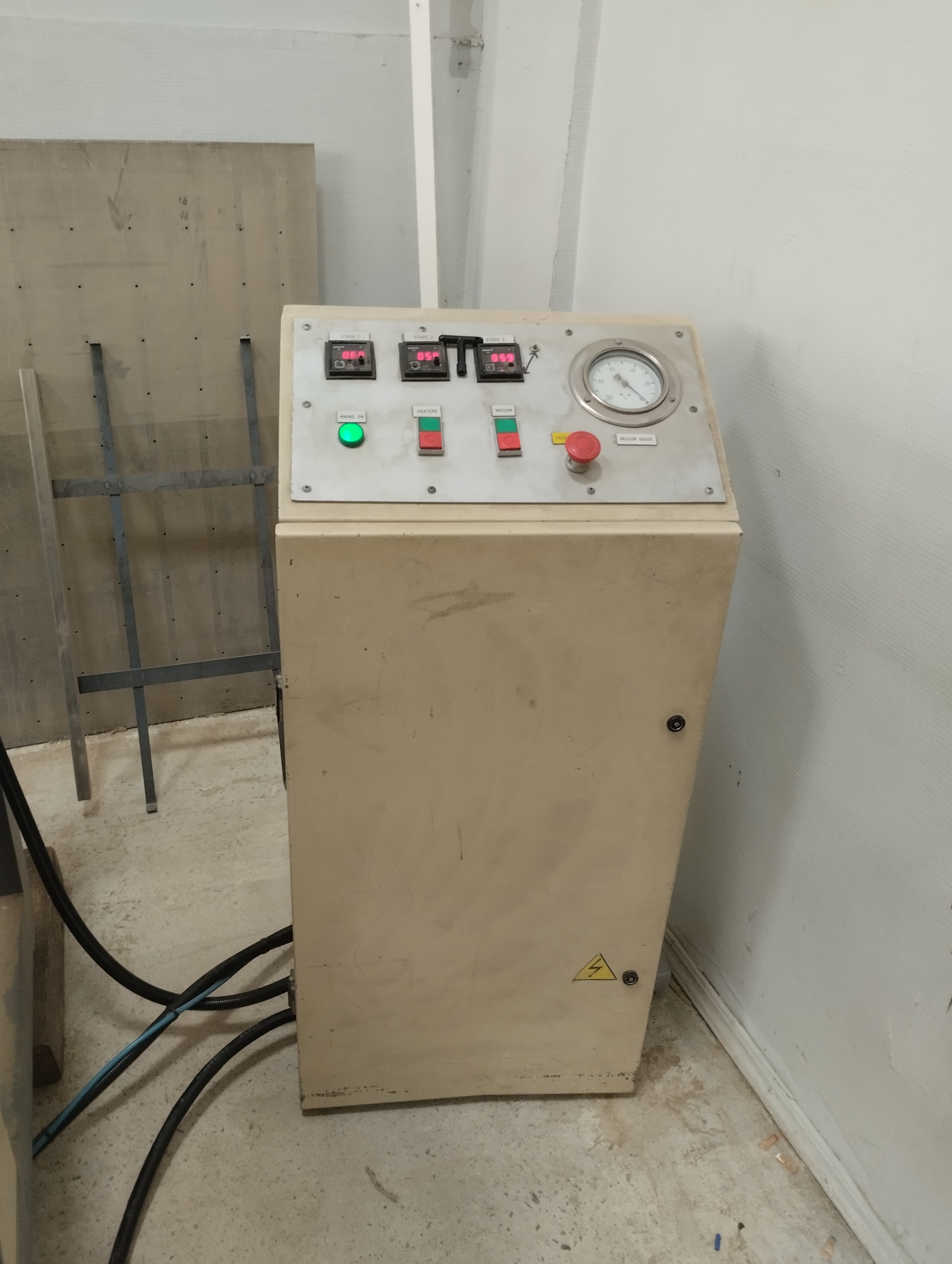

Контроль цикла прессования таймер\термостат
Резервный способ управления – ручной
Банк нагревателей из нержавеющей стали
Инфракрасный термоэлектрический датчик для измерения температуры пленки для управления процессом и для защиты от перегрева
Двойная защита – отключение при перегреве

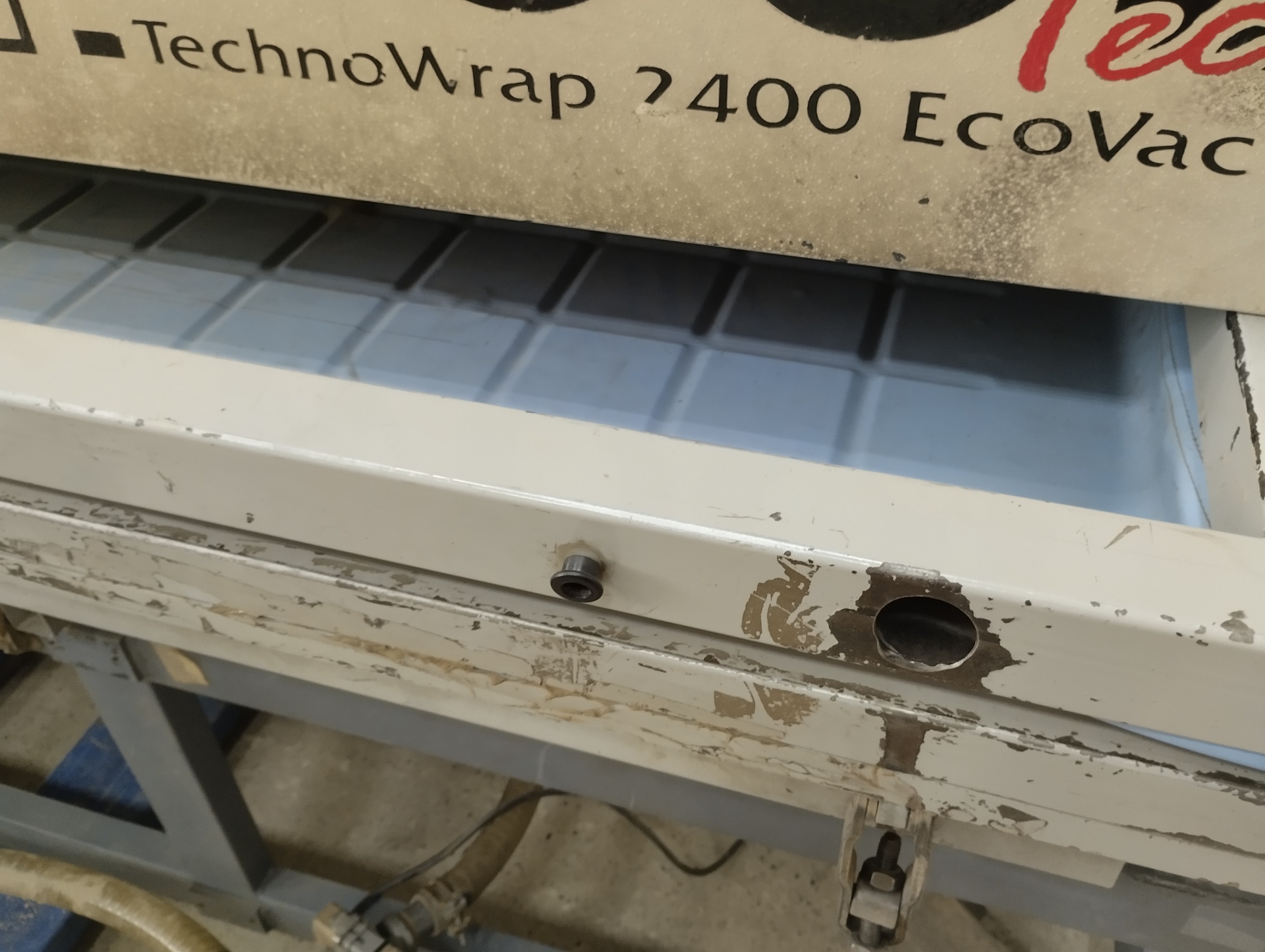

Мембрана из термостойкой силиконовой резины
