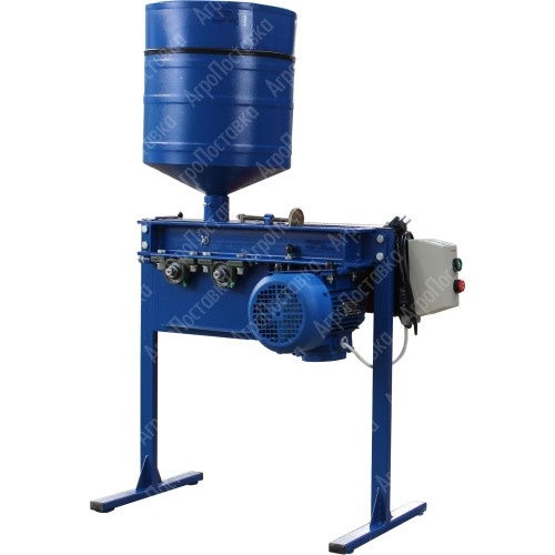

Плющильная машина зерна является машиной для дробления зерна всех видов зерновых и зернобобовых, льна и т.д., предназначенных для приготовления концентрированных кормов влажностью от 10 до 40 %.
Плющильные машины могут быть оборудованы двумя и тремя плющильными вальцами из чугуна, зубчатым и ременным приводом. Не рекомендуется дробление крупных зёрен двухвальцовыми машинами ввиду снижения эффективности. Наличие трех расплющивающих валов дает высокое качество фуража и экономию времени. Такие плющилки имеют две рабочих щели, через которые поочередно проходит материал. Постепенное расплющивание зерен (сначала в большой, потом в малой щели) обеспечивает получение фуража самого высокого качества. Кроме того, при одной операции можно расплющивать крупные и мелкие зерна (напр., кукурузу, бобы, горох одновременно с овсом или ячменем). Ширина первой щели (предварительной) постоянна, а ширина второй щели регулируется.
Рекомендуемое расстояние между валиками на рабочей щели:
0,4 мм - для жвачных животных
0,2 мм - поголовья свиней
Преимущества плющенного зерна:
Увеличивает привес КРС на откорме до 32%
Увеличивает надой молока на 12-15%
Увеличивает усвояемость зерна на 20%
Уменьшает стоимость одной кормовой единицы на 18%
Принцип действия:
Зерно находится в приемном бункере. Величиной открытия шиберной заслонки регулируется подача зерна на вальцы. Зерно сплющивается и выходит через выгрузной патрубок. Меняя зазор между вальцами изменяется толщина получаемых хлопьев.
