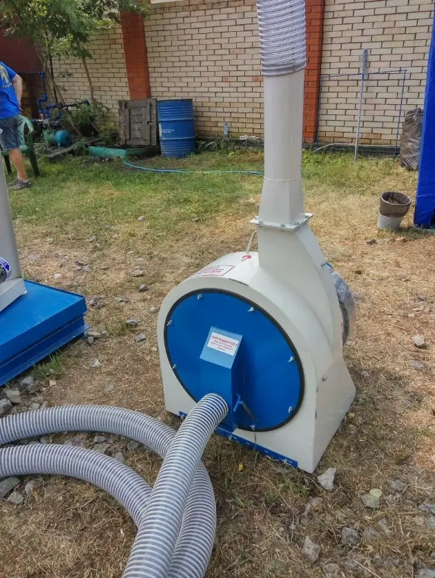

Вакуумная дробилка со шлангами. Предлагаем универсальные мобильные пневматические роторные дробилки собственного производства.
Эти измельчители могут дробить  пшеницу, гранулу, овес, лузгу, стружку, рожь, щепу, жмых, ячмень, шрот, солому, опилки, сено, кукурузу.
Имеют раму на колесах. Обладают мобильностью.
Данные дробилки не нужно крепить.
Аппарат имеет ударный барабан. Ротор не имеет ножей. Помол регулируется решетами.
Торнадо дробит как сыпучие, так и кусковые компоненты различного происхождения.
За счет особенностей конструкции имеет больше производительность, чем обыкновенная вакуумная дробилка той же мощности.
Не боится камней, болтов, гаек, кусков бетона.
Имеем модели производительностью 0,5; 1,0; 1,5; 2,0; 3,0; 3,5 тонн/час.
Потребляемая мощность модификаций измельчителей 5,5; 7,5; 11; 15; 18,5; 22, 30,37 кВт.
Аппарат для измельчения можно использовать в составе мини кормоцехов.
Аппарат может комплектоваться заборным и напорным шлангом, а также загрузным бункером для сена и соломы.
Аппарат способен через циклон-затариватель или мешконабиватель готовую продукцию фасовать по мешкам.
Может подключаться к кормосмесителям или бункерам с системой пылеулавливания.
