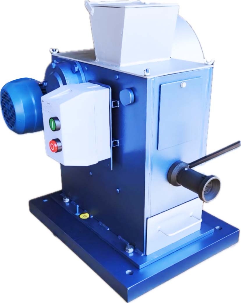

Дробилка Щековая: ДЩ 80х150 лабораторная
Технические характеристики:
  • Средний размер частиц продукта дробления при минимальном зазоре между щеками, мм: 0.7-1.5
  • Размер частиц продукта дробления при минимальном зазоре между щекам, мм: 90% менее 2.5
  • Крупность исходного материала, мм, не более*: 60
  • Твердость исходного материала, ед. по Моосу, не более: 7-8**
  • Производительность, кг/ч*: 500
  • Размеры загрузочного окна бункера, мм:
  • Размер загрузочного окна зоны дробления, мм: 80х150
  • Диапазон регулировки зазора между щеками, мм: 1-17
  • Напряжение питания, 50 Гц, В: 380
  • Мощность электродвигателя, кВт: 2.2
  • Полный/полезный объем приемной емкости дробилки, л:
  • Полный/полезный объем емкости опорной
  • тумбы, л:
  • Габаритные размеры, мм
  • (Длина х Ширина х Высота/ Высота с опорной тумбой): 800х500х700
  • Масса/ Масса на опорной тумбе и с Пультом управления, кг: 150
  • Материал щек: чугун ЧХ16М2
  • сталь 110Г13Л
  • карбид вольфрама WC
  • Твердость щек - чугун / сталь / карбид вольфрама: 52-55
  • 31-32 HRС
  • 1180-1280 HV
  • Материал броней: сталь 65Г
  • Твердость броней, HRc: 31-32
Модель пульта управления:
*Зависит от физических свойств материала и величины зазора между щеками.
**8 при условии установки щек из карбида вольфрама.
