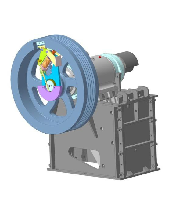

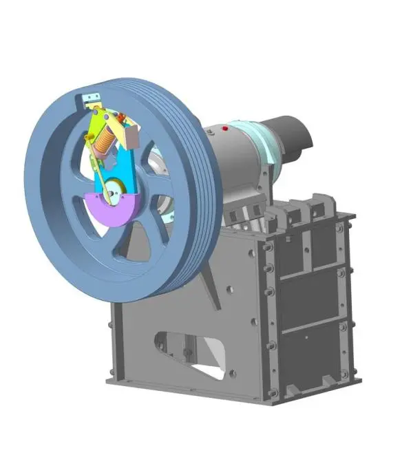

Дробилка щековая ДЩ-210 (ЩДС-2,5х4,0)
Обновлено 27.10.2026 403501
Дробилка щековая ДЩ-210 (ЩДС-2,5х4,0) со сложным движением щеки предназначена для дробления гранитов, базальтов, кварцитов, песчаников, известняков и других нерудных пород с пределом прочности при сжатии до 300 МПа (3000 кг/см2), с естественной влажностью до (6…8) %. Размеры приемного отверстия 250х400 мм. Производительность 4 - 16 м3/час. Производительность при номинальной (40мм) ширине выходной щели 7,8 м3/час. Производительность зависит от материала, его размеров, гранулометрического состава, ширины выходной щели. Максимальный размер исходного камня 210 мм. Частота вращения эксцентрикового вала 274 об/мин. Габаритные размеры 1400х1220х1425 мм; с ограждением и приводом 2470х1490х1 750 мм.  Мощность электродвигателя  18,5 кВт. Масса 2400 кг (без ЗИП и электрошкафа).

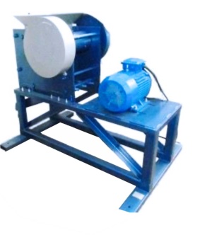

Дробилка щековая ДЩ-210 (ЩДС-2,5х4,0) на рамной конструкции (агрегат)
27.10.2026
Нижний Новгород (Россия)

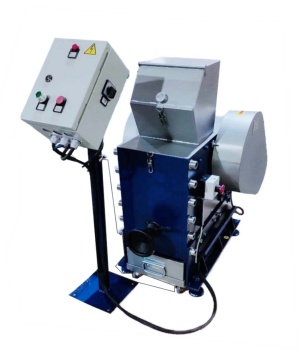

Дробилка щековая ДЩ-300 (ЩДС-4х9)
27.10.2026

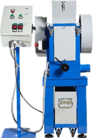

Дробилка щековая ДЩ-500 (ЩДС- 6х9)
27.10.2026

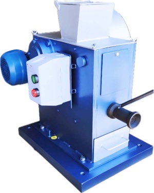

Дробилка щековая АДЩ-300 (ЩДС-4х9) на рамной конструкции (агрегат)
27.10.2026
