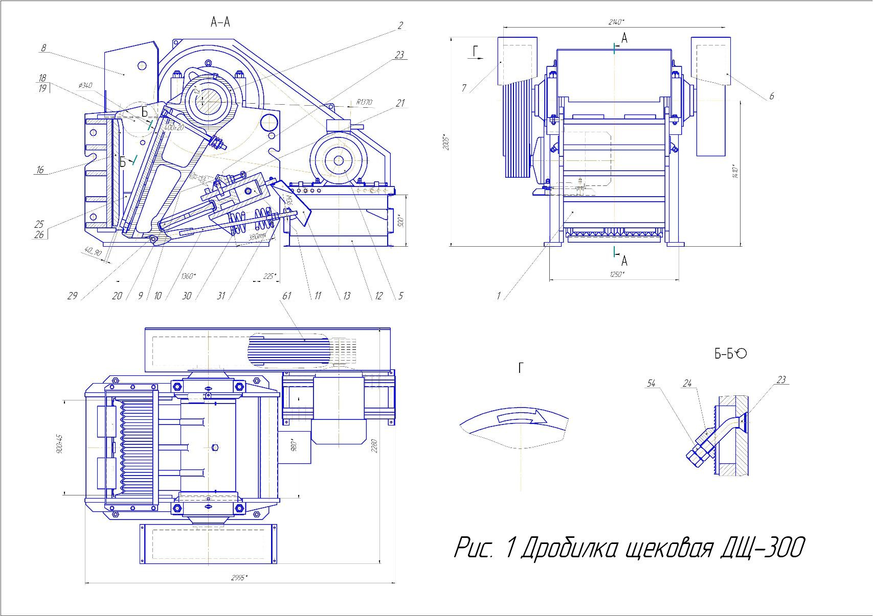

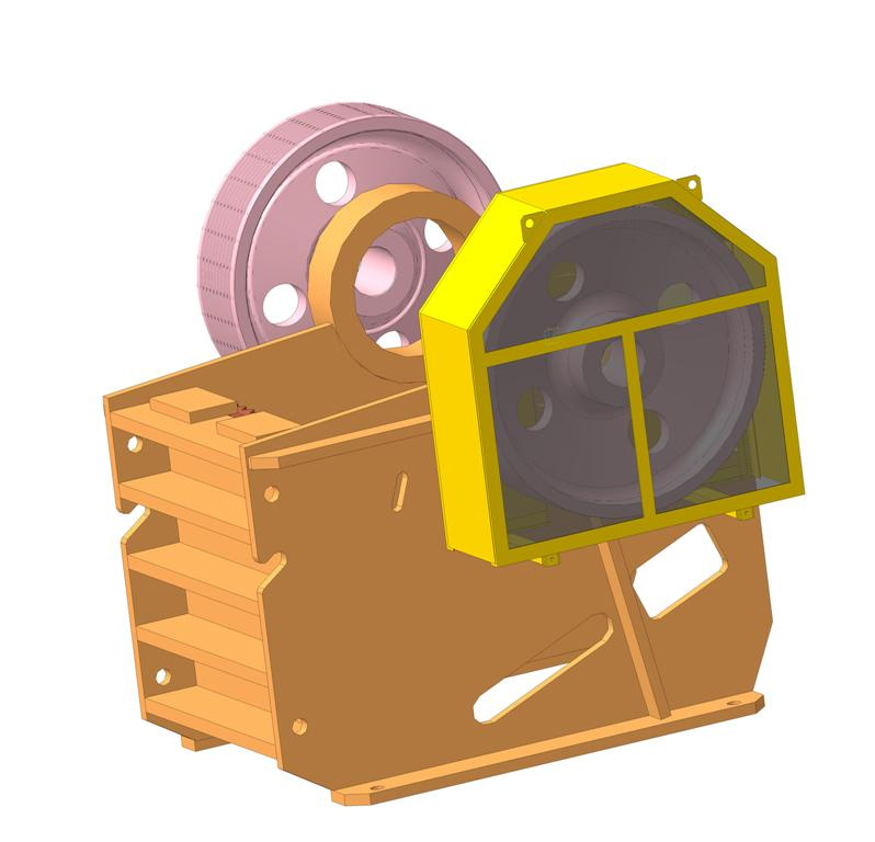

Дробилка щековая ДЩ-300 (ЩДС-4х9) со сложным движением щеки предназначена для дробления гранитов, базальтов, кварцитов, песчаников, известняков и других нерудных пород с пределом прочности при сжатии до 300 МПа (3000 кг/см2) с  естественной влажностью до (6…8) %.
Щековая дробилка может работать, как автономно, так и в составе технологической линии.
Размеры приемного отверстия 400х900 мм. Производительность при номинальной (60мм) ширине выходной щели 35 м3/час. Максимальная производительность до 53м3/час. Производительность зависит от материала, его размеров, гранулометрического состава, ширины выходной щели. Максимальный размер исходного камня 340 мм. Ширина выходной щели в фазе раскрытия: номинальная 60мм; диапазон регулирования:   +30,   -20. Размер выходящей фракции  0…100мм
Частота вращения эксцентрикового вала 290 об/мин. Габаритные размеры 3000х2280х2000мм. Мощность электродвигателя  45 кВт. Масса 12 т.
Дробление происходит за счет периодического сближения подвижной и неподвижной дробящих плит.
Материал поступает сверху в приемное отверстие через бункер и попадает в пространство между двумя дробящими плитами. Постепенно дробясь и измельчаясь, материал доходит до выходной щели дробилки и поступает для дальнейшей переработки или в отвалы.

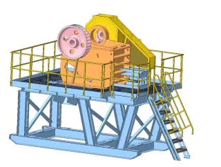

Дробилка щековая АДЩ-300 (ЩДС-4х9) на рамной конструкции (агрегат)
