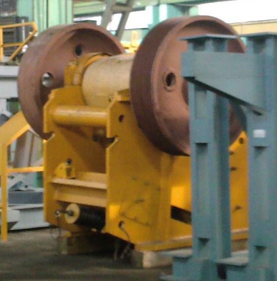

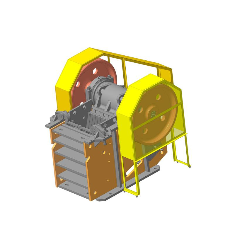

Дробилка щековая ДЩ-500 (ЩДС- 6х9)
Обновлено 20.11.2026 403505
Дробилка щековая ДЩ-500 (ЩДС- 6х9) со сложным движением щеки предназначена для дробления гранитов, базальтов, кварцитов, песчаников, известняков и других нерудных пород с пределом прочности при сжатии до 300 МПа (3000 кг/см2) с  естественной влажностью до (6…8) %.
Щековая дробилка может работать как автономно, так и в составе технологической линии.
Размеры приемного отверстия 600х900 мм. Производительность при номинальной (100мм) ширине выходной щели 75 м3/час. Максимальная производительность до 104 м3/час. Производительность зависит от материала, его размеров, гранулометрического состава, ширины выходной щели. Максимальный рекомендуемый размер исходного камня 500 мм. Ширина выходной щели в фазе раскрытия: номинальная 100мм; диапазон регулирования:   +30,   -25. Частота вращения эксцентрикового вала 275 об/мин. Габаритные размеры 3500х2400х2600мм. Мощность электродвигателя  75 кВт. Масса 19,5 т.
Дробление происходит за счет периодического сближения подвижной и неподвижной дробящих плит.
Материал поступает сверху в приемное отверстие через бункер и попадает в пространство между двумя дробящими плитами. Постепенно дробясь и измельчаясь, материал доходит до выходной щели дробилки и поступает для дальнейшей переработки или в отвалы.
