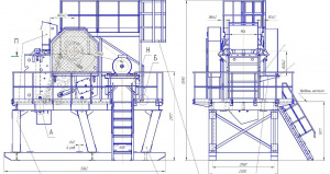

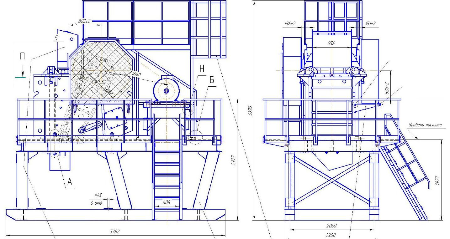

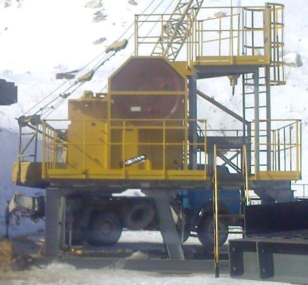

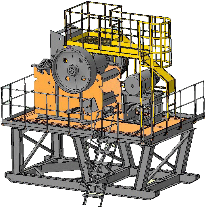

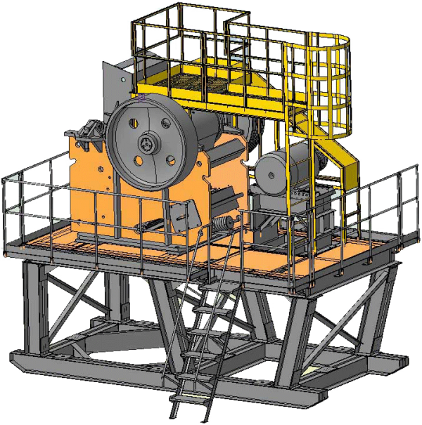

Дробилка щековая АДЩ-500 (ЩДС- 6х9) на рамной конструкции (агрегат). Агрегат  дробления АДЩ-500 состоит из щековой дробилки ДЩ-500 (ЩДС - 6х9), установленной на опорную раму. На опорной раме также установлены привод щековой дробилки, ограждение клиноременной передачи и площадки обслуживания с ограждениями (перилами). Ограждение маховика устанавливается  на кронштейны, закрепленные на боковой стенке щековой дробилки. Для входа на агрегат имеется лестница. Загрузочный бункер устанавливается на верхнем фланце дробилки. Для наблюдения процесса дробления имеется мостик (смотровая площадка) с входом на нее по вертикальной лестнице.
Размеры приемного отверстия 600х900 мм. Производительность при номинальной (100мм) ширине выходной щели 75 м3/час. Максимальная производительность до 104 м3/час. Производительность зависит от материала, его размеров, гранулометрического состава, ширины выходной щели. Максимальный рекомендуемый размер исходного камня 500 мм. Ширина выходной щели в фазе раскрытия: номинальная 100мм; диапазон регулирования:   +30,   -25. Частота вращения эксцентрикового вала 275 об/мин. Масса 26,1 т. Габаритные размеры 5385х4082х5390 мм. Мощность электродвигателя  75 кВт.
