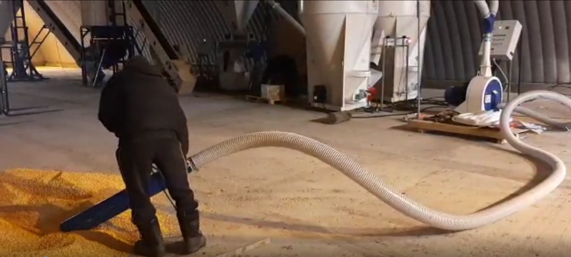

ООО «ТВЕРЬРУССТАЛЬ»Дробилка для зерна предназначена для пневматического забора, измельчения и транспортировки к месту выгрузки зерновых, бобовых культур, жмыха и шрота (мелкая фракция). Дробилки с пневматическим забором являются одной из основных частей комбикормовых комплексов, производительностью до 5 тонн в час.ринцип работы дробилки
Материал, предназначенный для дробления поглощается эжектором из бурта, бункера или прицепа и направляется гибкой всасывающей трубой в сепаратор, в котором установлен магнит, для отделения металлических примесей, и отсек для удаления минеральных примесей, откуда попадает в камеру дробления. В камере зерно подвергается дроблению под действием молотков, установленных на роторе. Измельченный материал после прохода через сито выбрасывается под действием ротора в осадительную камеру, далее продукт попадает в камеру вентилятора, затем через выпускной патрубок и гибкий напорный трубопровод транспортируется в бункер хранения или кормосмеситель.
Преимущества пневматической молотковой дробилки
Надёжность конструкции и высокий ресурс рабочих органов, достигаемый за счёт использования специальных износостойких материалов, их правильной обработки и грамотного расчёта геометрических размеров наиболее изнашивающихся элементов.
Пневматический забор дробилки и выгрузка продукта, что значительно снижает энергозатраты и трудоёмкость процесса измельчения .
Простота установки и обслуживания.
Простота регулировки фракции и качества помола при помощи сменных сит и изменения соотношения воздушного потока и измельчаемого продукта
