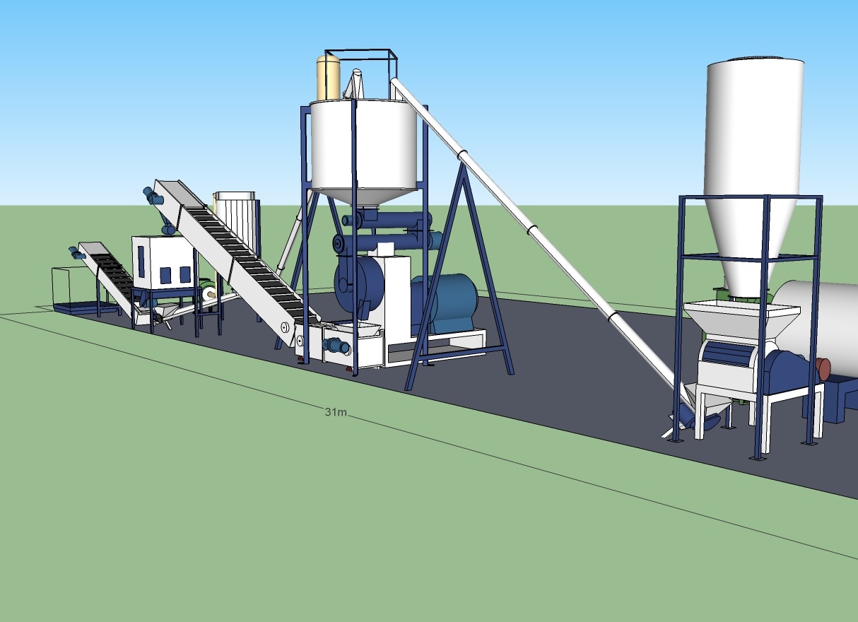

Линия гранулирования лузги подсолнуха. Линия гранулирования лузги разделяется на технологические участки.п.1-п.5, п.18 - участок измельчения лузги. Дробилка 1 с пневмозабором производительность до...
ООО «ТВЕРЬРУССТАЛЬ»Технологическая линия гранулирования (пелетирования) лузги предназначена для переработки лузги подсолнечника или сои в гранулы (пеллеты), которые более удобны для манипуляции, складирования и последующего использования лузги. Лузга подсолнечника поступает на линию гранулирования по транспортеру из рушально-веечного цеха (либо со склада) на измельчитель . Для защиты измельчителя от металлических объектов установлен магнитный улавливатель ). Измельченная лузга (дробленка), при помощи транспортера подается в норию НЦГ-25 (поз.4) и загружается в бункер-мешалку
Из бункера дробленка забирается шнековым питателем с частотным регулированием и затем подается на гранулятор ОГМ-1,5.
Гранулы по транспортеру поступают на норию ) и далее по самотечной трубе ссыпаются в охладитель . Гранулы охлаждаются до температуры, выше на 10÷12°С от температуры окружающей среды.
Охлажденные гранулы при помощи дозаторов, встроенных в охладитель выгружаются в мешки типа «биг-бег» .
