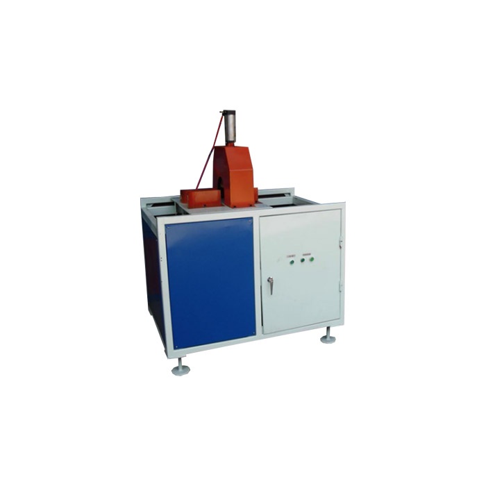

  • Автоматический станок для резки:
  • Диапазон резки: 10 - 110 мм
  • Диаметр режущего лезвия: 350 мм
  • Материал лезвия: Вольфрамовая сталь
  • Мощность вращения лезвий: 1,1 кВт
