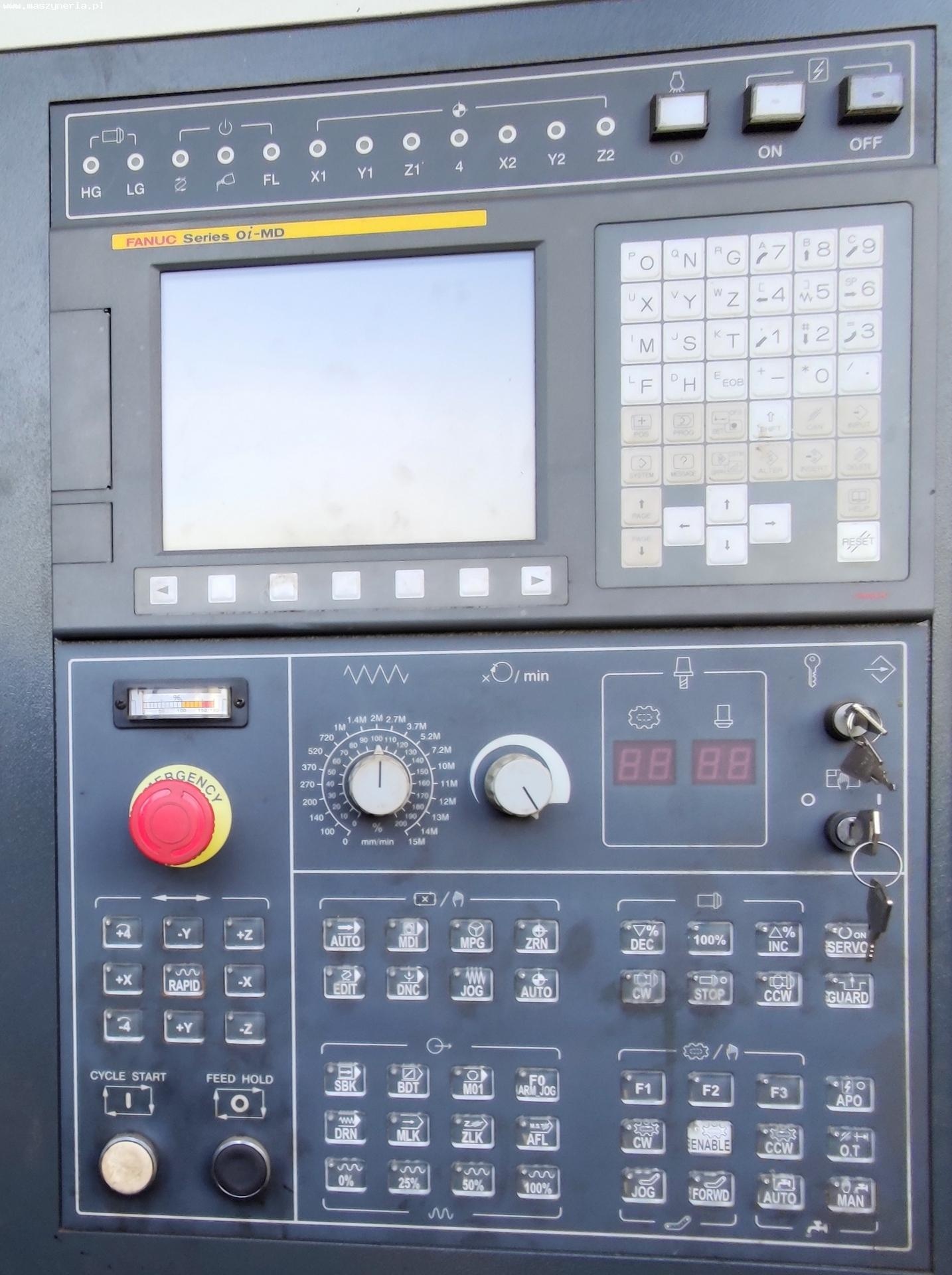

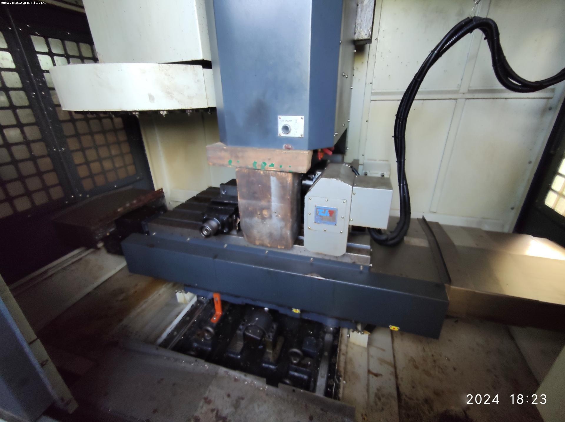

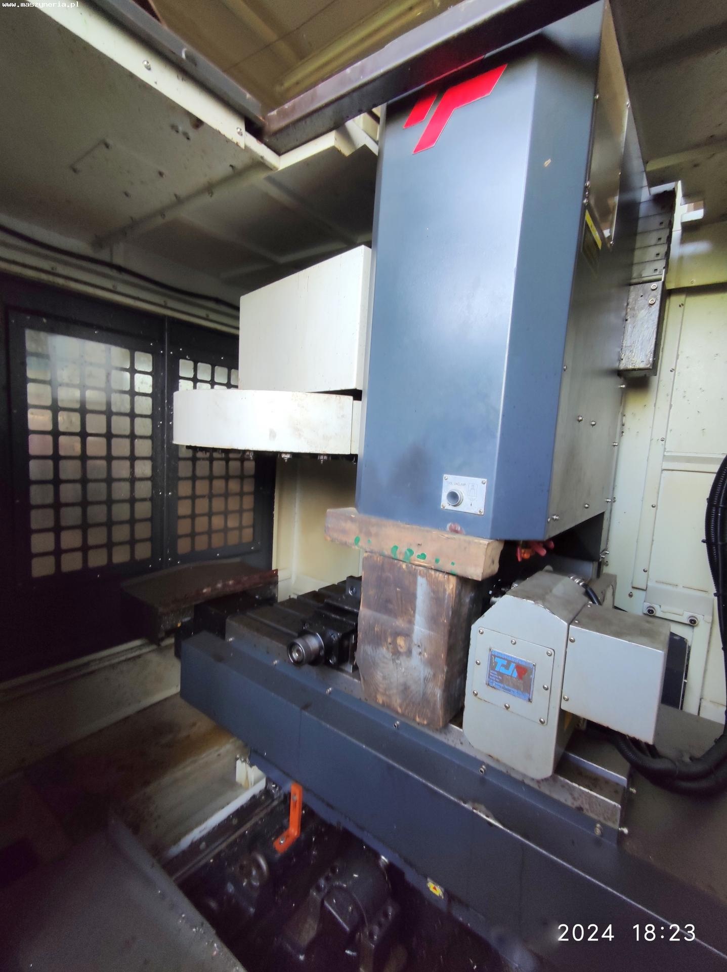

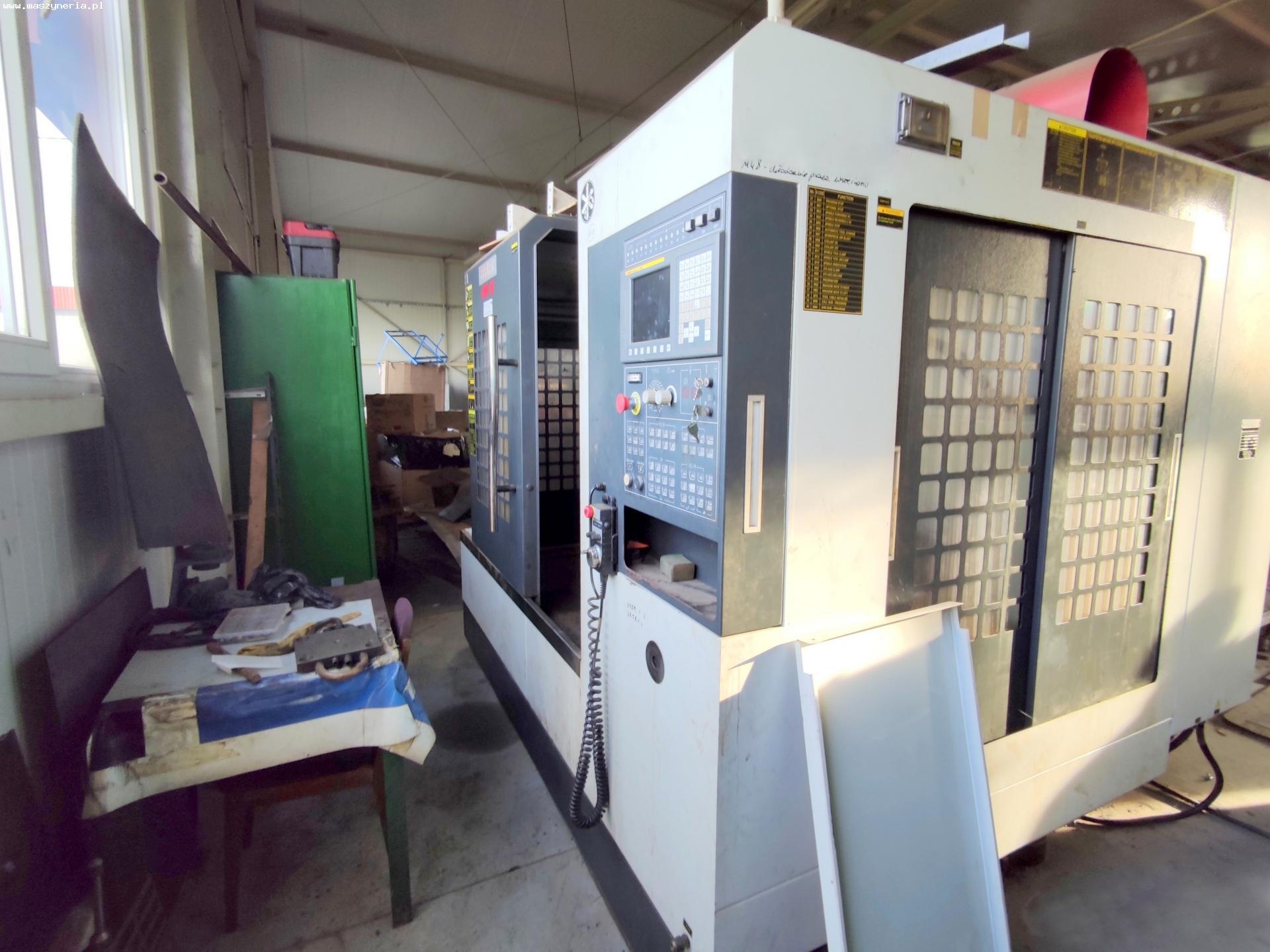

Вертикальный обрабатывающий центр с ЧПУ FEELER VMP 32 был построен в 2012 году в Тайване.
Технические характеристики фрезерного станка с ЧПУ FEELER VMP 32
  • yправление ЧПУ: FANUC Series 0i-MD
  • подача по оси X/Y/Z: 820/520/505 мм
  • быстрое перемещение по оси X/Y/Z: 40/40/30 м/мин
  • поверхность рабочего стола (Д х Ш): 950 x 520 мм
  • максимальный вес заготовки: 800 кг
  • скорость вращения шпинделя: 10000 об/мин
  • конус шпинделя: SK 40
  • мощность привода шпинделя: 7,5/11 кВт
  • 22-позиционный инструментальный магазин
  • максимальный вес инструмента: 8 кг
  • максимальная длина инструмента: 300 мм
  • максимальный диаметр инструмента: 90 мм
  • максимальный диаметр инструмента (без соседнего инструмента): 150 мм
  • количество Т-образных пазов: 5
  • ширина Т-образного паза: 18 мм
  • расстояние между Т-образными пазами: 100 мм
  • расстояние между торцом шпинделя и поверхностью рабочего стола: 100-605 мм
  • расстояние от центра рабочего стола до поверхности колонны: 300-820 мм
  • расстояние от оси шпинделя до поверхности колонны: 560 мм
  • расстояние между поверхностью рабочего стола и полом: 920 мм
  • рабочее давление: 6-8 бар
  • мощность главного двигателя: 15 HP
  • электропитание: 3x 220 В; 50 Гц
  • габариты (Д х Ш х В): 2905 х 2260 х 2800 мм
  • вес машины: 5800 кг
