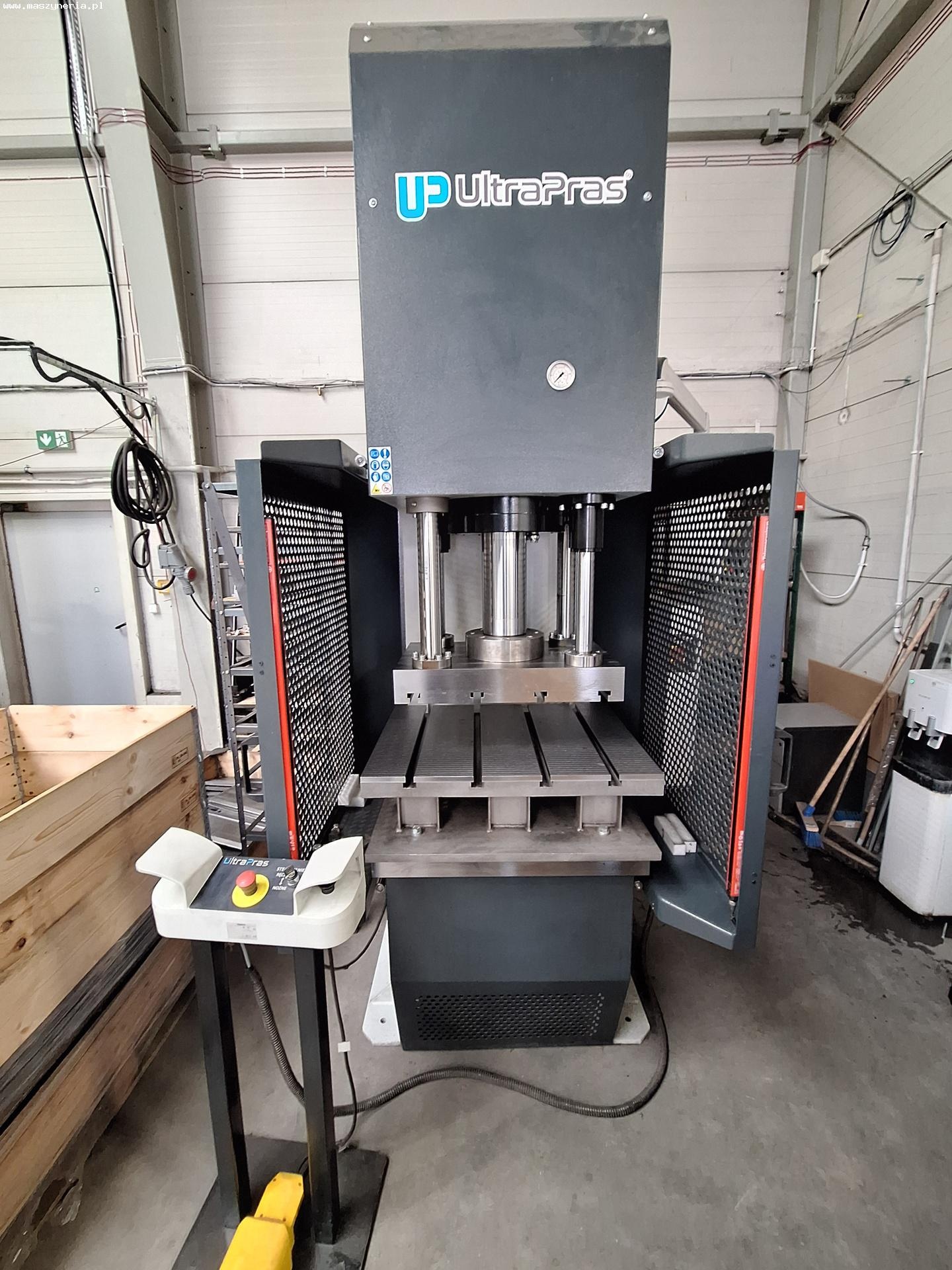

Гидравлический пресс ULTRAPRAS UPV100TT SPECIAL, построенный в 2022 году в Польше, является идеальным выбором для выполнения ряда сложных операций холодной штамповки металла. За время эксплуатации машина проработала всего 595 часов и выполнила в общей сложности 37042 рабочих цикла.

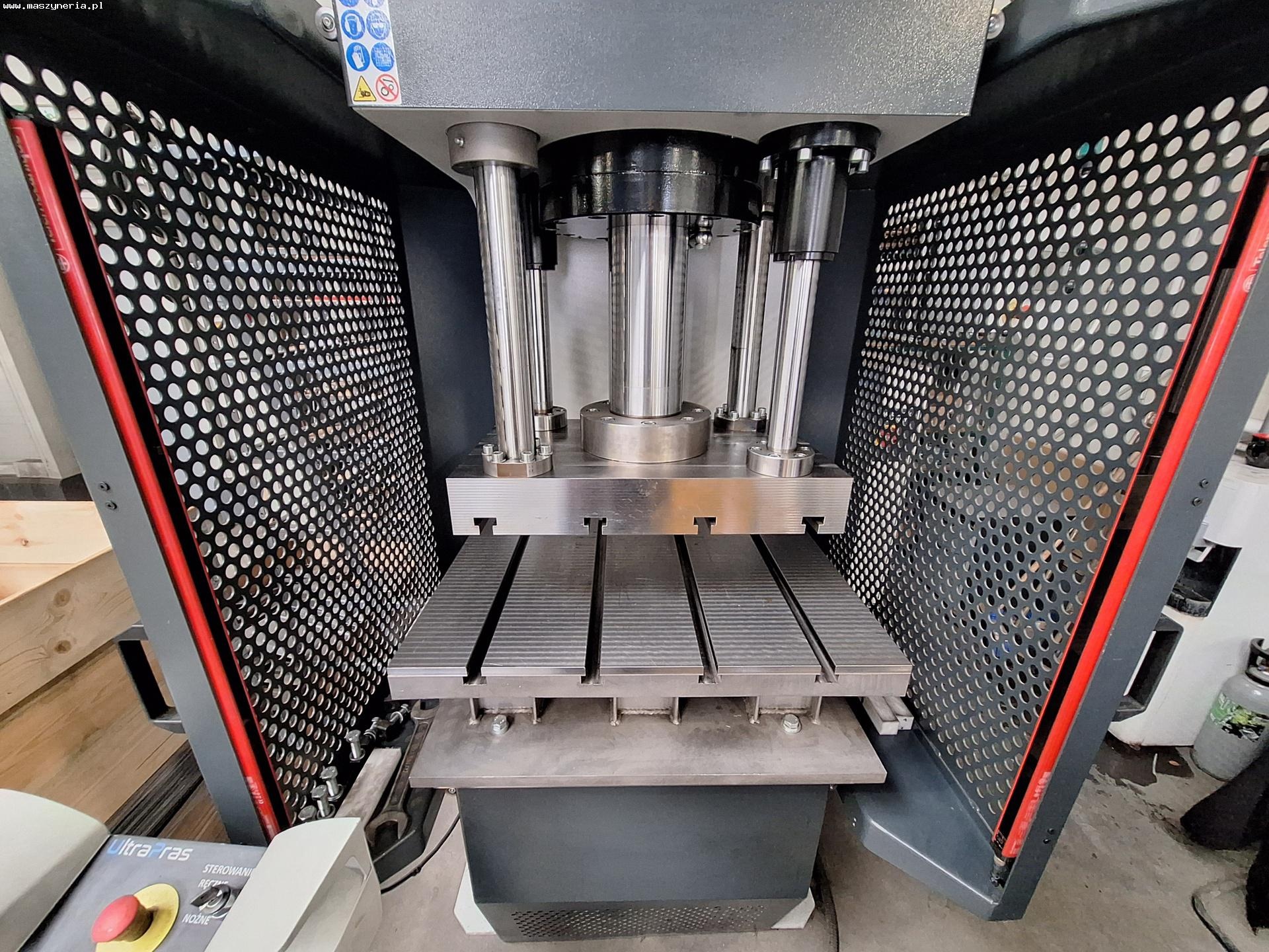

  • поверхность верхнего стола (Д х Ш): 650 x 400 мм
  • нижняя поверхность стола (Д х Ш): 800 x 550 мм

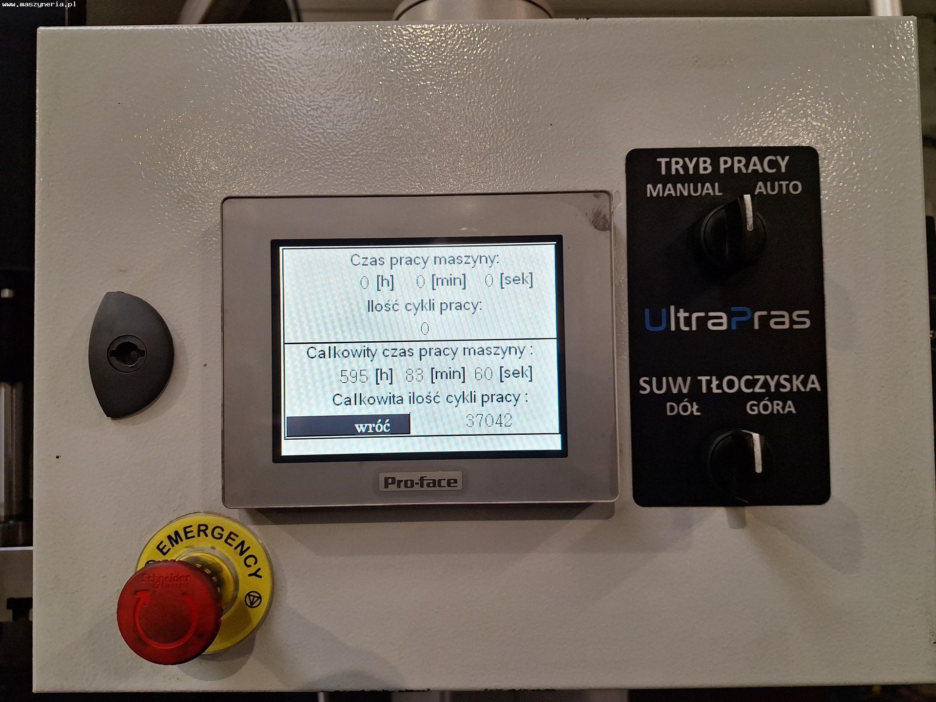

  • часы работы: 595 h
  • общее количество рабочих циклов: 37042
  • световые завесы + предохранительные выключатели
  • модульное управление (ножной переключатель + двуручный пульт управления)
  • масляный радиатор
  • пропорциональные клапаны
  • раздвижные двери
  • боковые ограждения
