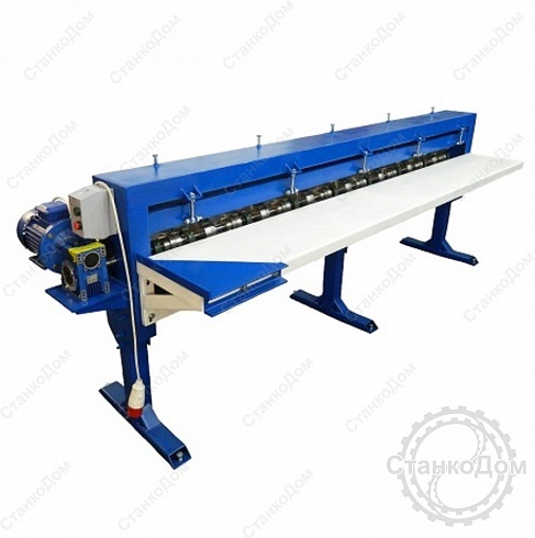

Станок нанесения ребер жесткости (Электромеханический)
Обновлено 06.08.2024 952260
1. Рабочая ширина станка от 1300 мм до 2550 мм.
2. Толщина металла от 0.4 мм до 1 мм.
Станки для нанесения ребер жесткости используются при производстве прямоугольных воздуховодов для придания дополнительной жесткости вентиляционным коробам и уменьшения вибрации воздуховода при прохождении потока воздуха. Ребра жесткости позволяют использовать металл меньшей толщины.
В стандартном исполнении на станках установлены профилирующие ролики для Z-образного профилирования, но по желанию заказчика устанавливает ролики U (полукруг), \_/ (трапеция) профилей, с любым шагом, в любом количестве. Профиль прокатывается за 1 операцию.
  • Собственная разработка и производство;
  • Высокая рабочая скорость и производительность станка;
  • Постоянная высота профиля по всей длине листа;
  • Любые ролики с термообработкой для прочности (собственное токарное производство).
  • Ребра жесткости не деформируют заготовки и не мешают дальнейшей обработке листа на листогибе и фальцепрокатном станке;
  • Возможно нанесение ребер жесткости на заготовки воздуховодов с фальцевым соединением;
  • Станки серии RZ оснащены простой системой настройки под необходимую толщину листа;
  • Простое изменение шага прокатки, путем перемещения роликов на валах;
  • Надежность, качество и гарантия от завода «‎Станко-Дом»
