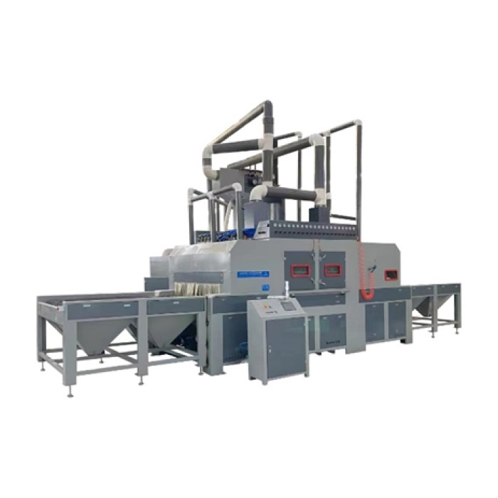

Автоматизированную дробеструйную установку XBT1600-24A
Обновлено 19.08.2024 952705
  • Модель: XBT1600-24A
  • Шум: <90 дБ
  • Рабочее время: ≤28 ч / сутки
  • Толщина пластины основной конструкции: 2 – 10 мм
  • Входное отверстие: 1 600 мм
  • Высота входного отверстия: 400 мм
  • Максимальная ширина обрабатываемой пластины: 1 480 мм
  • Распыление: 8 х 20 х 60
  • Двери: 2 листа
  • Размер передней и задней двери (Ш х В): 900 х 600 мм
  • Размер импортной очистки (Ш х В): ≤1 600 х 400 мм
  • Максимальный размер обрабатываемой заготовки (Ш х В): 1 480 х 300 мм
  • Количество границы песка: 16 – 400 меш
  • Поворот пистолета: 360º
  • Источник воздуха: 0,2 – 0,7 МПа
  • Расход воздуха: 23 – 26,8 м3 / мин
  • Скорость очистки: 0,6 – 1,5 м / мин
  • Уровень очистки: A-Bsa1.0-2.5
  • Точность фильтрации пыли: 0,1 – 0,3 мкм
  • Концентрация: <60 – 100 мг / м3
  • Рабочая относительная влажность: ≤96%
  • Температура окружающей среды: -10 – 45 ºС
  • Расположение пистолета: Набор из 24 шт, 6 пистолетов и 4 пушек
  • Обработка заготовок: Металл, сталь, алюминий, железо и т.д.
  • Способ извлечения абразива: Автоматическая циркуляция
  • Труба всасывания пыли: Оцинкованная труба из железа
  • Область применения: Очистка поверхности и обработка металлических или неметаллических
  • заготовок
  • Ленточный конвейер:
  • Подача (Д х В): 3 600 х 1 150 мм
  • Резка (Д х В): 3 600 х 1 150 мм
  • Очистка корпуса камеры (Д х Ш): 1 500 х 2 000 мм
  • Максимальная высота: ≤3 800 мм
  • Рабочая высота: 1 100 мм
  • Габаритная площадь этажа: 2 000 х 4 000 х 3 800 мм
  • Первичная загрузка абразива: 500 кг
  • Двигатель конвейера:
  • Тип: Треугольный ленточный конвейер
  • Электропитание: 380 В, 50 Гц
  • Мощность: 750 Вт
  • Вертикальный / верхний двигатель:
  • Количество: 2 шт
  • Мощность: 750 Вт
  • Подъемный двигатель:
  • Мощность: 2,2 кВт
  • Горизонтальный двигатель:
  • Мощность: 750 Вт
  • Вентилятор для удаления пыли:
  • Мощность: 7,5 кВт
  • Автоматический держатель пистолета:
  • Мощность: 750 Вт
  • Коробка для удаления пыли:
  • Количество пылеуловителей: 6 шт
  • Фильтрующий элемент: Одноступенчатый
  • Размер фильтрующих элементов: 300 х 900 мм
  • Перспективное окно:
  • Рама: 1
  • Ведро с песком под рамой: 6
  • Светодиодная лампа:
  • Количество: 3 шт
  • Электропитание: 220 В, 50 Гц
  • Мощность: 18 Вт
  • Общая мощность: 14 кВт
  • Максимальный диапазон размеров заготовки: 4 000 х 1 480 х 400 мм
  • Габаритные размеры хоста: 3 850 х 2 400 х 3 550 мм
  • Габаритные размеры помещения: 1 500 х 2 000 х 1 100 мм
  • Габаритные размеры туннеля: 3 000 х 1 800 х 1 100 мм
  • Габаритные размеры коробки для удаления пыли: 1 400 х 1 800 х 2 850 мм
  • Загрузочное окно (Ш х В): 1 600 х 400 мм
  • Вес: 4 т
Транспортирующая система:
  • Лента конвейера:
  • Модель ХВТС115-7500
  • Ход: 0,3 – 5 м / мин
  • Общая длина ремня: 7 500 мм
  • Грузоподъёмность: 200 кг / м
  • Мощность двигателя: 0,75 кВт х 1
Система циркуляции:
  • Система пескоструйной обработки:
  • Модель: ХВТ-В1
  • Объем прозрачной таблетки: 24 х 6 кг / мин
  • Скорость оформления: 60 м / с
  • Расход воздуха: 24 х 0,7 м3
  • Вертикальные и горизонтальные шнековые конвейеры:
  • Производительность: 20 т / ч
  • Количество: 3 шт
  • Мощность: 0,75 кВт х 3
  • Ковшовый элеватор:
  • Количество: 1 шт
  • Мощность: 2,2 кВт
  • Сепаратор:
  • Производительность: 30 т / ч
  • Количество: 1 шт
  • Скорость ветра в зоне разделения: 5 – 6 м / с
  • Автоматический клапан:
  • Контрольное количество песка: 24
  • Калибр: 8 мм
Система пылеудаления фильтрующего элемента:
  • Вакуумный вентилятор:
  • Модель: 4-72No5А
  • Мощность: 7,5 кВт х 1
  • Общий объем воздуха: 8 568 м3 / ч
  • Максимальное давление: 2 536 па
