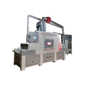

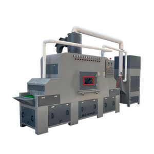

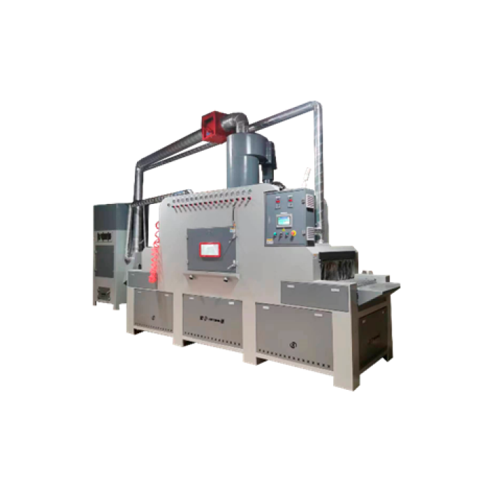

Автоматическую дробеструйную установку XBT1400-24A
Обновлено 19.08.2024 954800
  • Модель: XBT1400-24A
  • Загрузочное окно (Ш х В): <1 400 х 200 мм
  • Максимальный размер обрабатываемой детали (Ш х В): 1 300 х 100 мм
  • Обработка заготовок: Металл, медь, алюминий, железо и т. д.
  • Скорость очистки: 0,6 – 1,5 м / мин
  • Уровень очистки: A-Bsa 0,5 – 2,5
  • Стандарт очистки: IS08501-1
  • Количество пистолетов распылителей: 24 шт.
  • Шероховатость поверхности стальной пластины: Ra 0,5 – 50 pm
  • Уровень шума: <85 дБ
  • Концентрация выбросов пыли:
  • Дымоход: <60 мг / м²
  • В помещении: ≤ 30 мг / м²
  • Суммарная мощность: ~13 кВт
  • Общий расход воздуха: 6 – 8 м³ / мин
  • Воздушный компрессор: 37 кВт
  • Давление воздуха: 0,1 – 0,6 МПа
  • Рабочая относительная влажность: <96 %
  • Адаптация к температуре окружающей среды: -10 – 45 ℃
  • Время работы: <28 ч / день
  • Цвет краски для поверхности оборудования: Серый, темно-серый
  • Другие экологические требования: Зоны, свободные от сильной кислотной, щелочной и солевой
  • коррозии, устраните открытые площадки
  • Конвейер:
  • Верхний: 400 х 1 050 мм
  • Нижний: 50 х 1 050 мм
  • Корпус чистой комнаты: 1 500 х 1 400 х 1 000 мм
  • Первичная загрузка: 150 кг
  • Максимальная высота: <3 600 мм
  • Габаритные размеры открытой площадки: 5 000 х 3 000 х 3 600 мм
  • Рабочая высота: 1 050 мм
