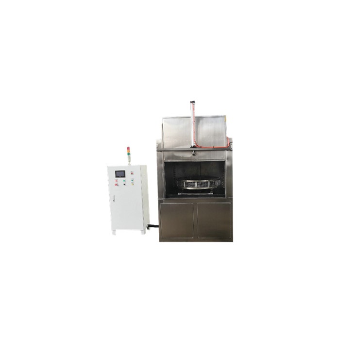

Портальный станок для очистки деталей NPWF-2200
Обновлено 08.08.2024 952822
  • Модель: NPWF-2200
  • Заготовка:
  • Максимальный размер: φ 2150 х 1100 мм
  • Максимальный вес: 500 кг
  • Высота загрузки: 800 ± 50 мм
  • Корзина для очистки:
  • Объем: ≤ 500 кг
  • Размер: φ 2200 х 200 мм
  • Диаметр вращения: φ 12200 мм
  • Максимальная эффективная высота мойки: 1100 мм
  • Максимальный вес заготовки: ≤ 500 кг
  • Мощность вращающегося двигателя замедления: 0,55 кВт
  • Вид чистящего средства: На водной основе
  • Объем резервуара для воды: Около 800 л (8 м³)
  • Насос:
  • Подъем: 35 м
  • Давление: 3,5 бар
  • Расход: 54 м³/ч (900 л/мин)
  • Мощность: 11 кВт
  • Время очистки (регулируется): 5 – 10 мин / 1 корзина
  • Мощность нагрева: 6 кВт х 4 + 24 кВт
  • Мощность всасывающего вентилятора: 0,75 кВт
  • Мощность двигателя водомасляного сепаратора: 0,025 кВт
  • Общая мощность машины: ≤ 36,5 кВт
  • Электропитание: 380 В, 50 Гц
  • Материал: SUS304
  • Габаритные размеры: 3400 х 2600 х 2650 мм
