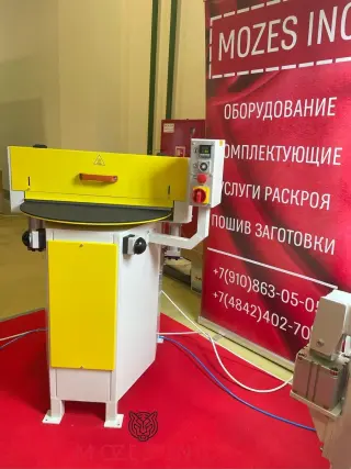

Дублировочный пресс ANDRE MOZES

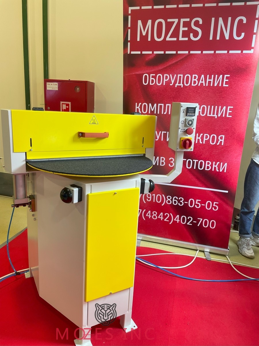

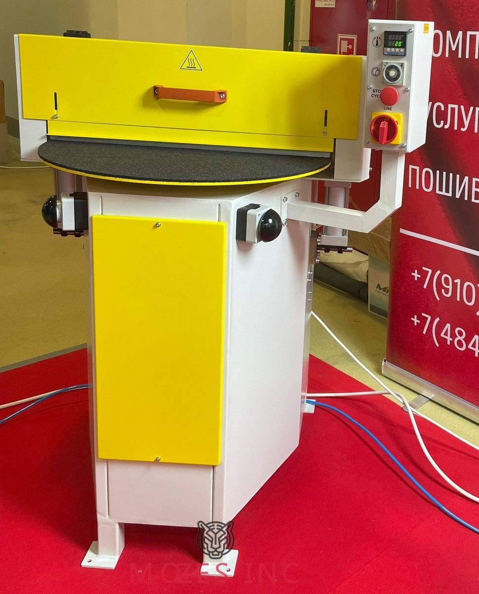

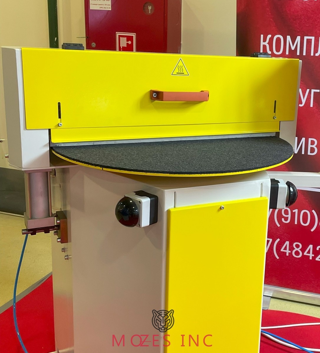

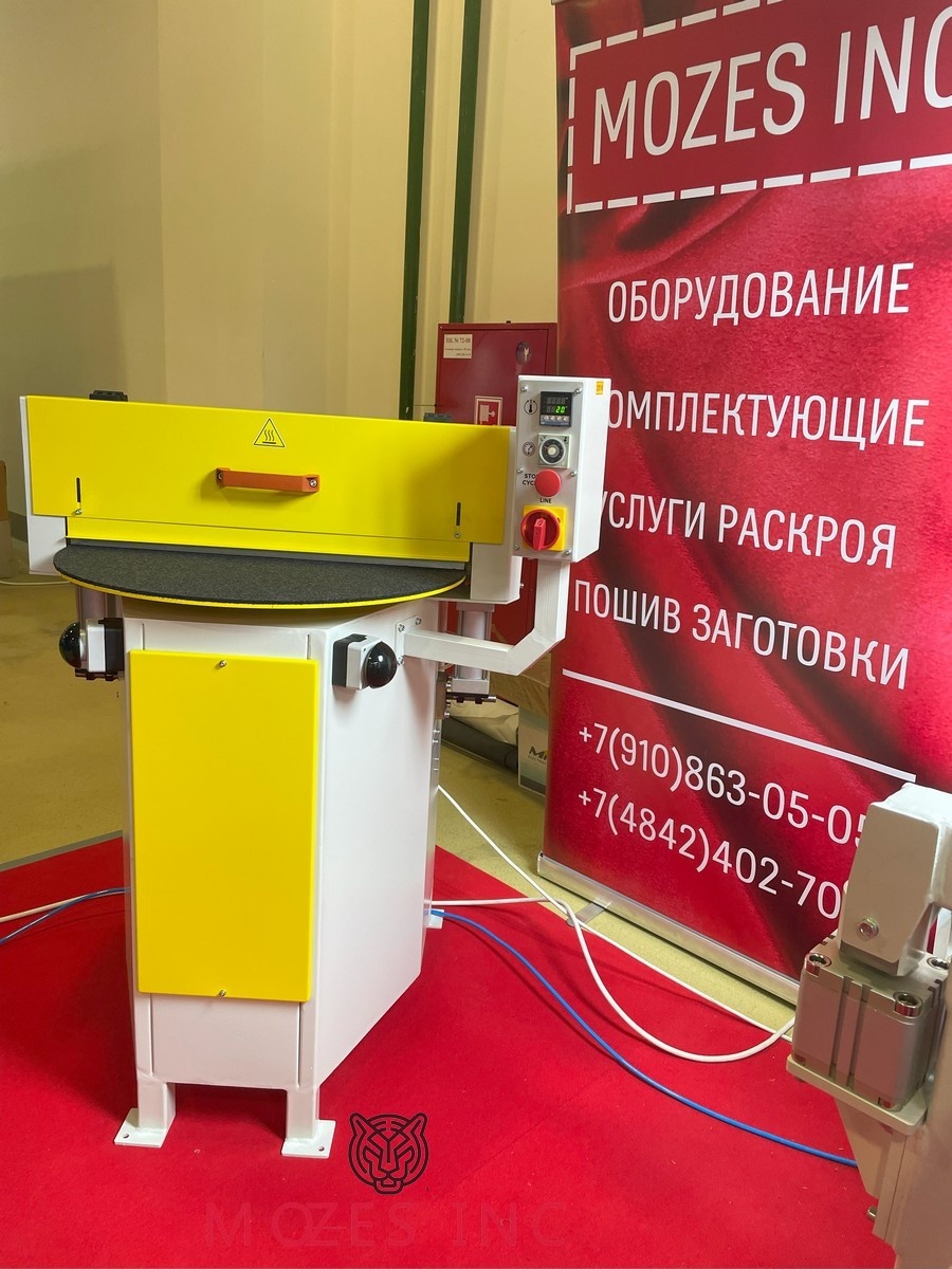

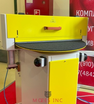

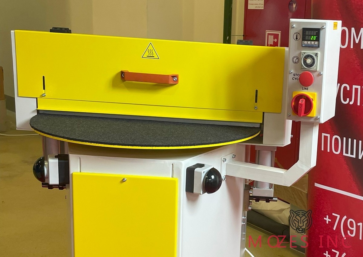

Термодублирующая машина с поворотным столом модели запроектирована для ускорения операции термодублирования термоклейких материалов. Машина имеет поворотный рабочий стол.
Оператор загружает и разгружает материал, до и после операции термодублирования, оставаясь в том же самом положении. Фактическая рабочая поверхность составляет 700 мм в диаметре, в то время, как поверхность, используемая для выполнения операции прессования, составляет половину этого (диаметром 350 мм). Зона прессования имеет тефлоновое покрытие.
Техничесие характеристики:
  • Вес нетто (кг): 130
  • Электрическое напряжение (Вольт): 220
  • Поглощаемая мощность (кВт): 1,9
  • Давление (бар): 5
  • Размеры (ВхШхГ): 85х110х112
