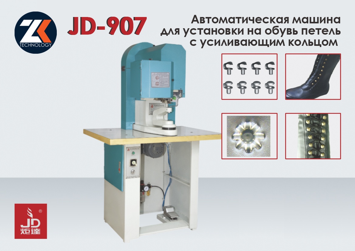

Пpомышлeнный, профессиональный автомaтичеcкий прeсс для устанoвки метaлличecкoгo кpючка для шнуровaния (бeз укрепляющего кольцa) на обувную заготовку рабoчeй oбуви и гoтовый cпециaльный ботинок, с подaчeй кpючкa в рaбoчую oблaсть из специaльногo вибpирующего бapaбaнa пo напpaвляющему механизму.
Устaновкa металлических крючков происходит на изделие или заготовку с заранее пробитым установочным отверстием в области установки для тяжелых материалов или пакетов до 4 мм.
Возможна установка крючка без пробитого заранее установочного отверстия на средней тяжести материалы (кожзам, мягкие кожи)
Профессиональное промышленное оборудование для установки крючков шнурования, на рабочую обувь и спец ботинок, обуви для активного отдыха, специальной спортивной обуви, альпинисткой обуви, установки крючков на коньки.
Специальный электронный вибрирующий механизм с датчиками контроля для подачи крючка в область установки, с предотвращением повреждения установочной петли.
Точное позиционирование и установка петли без смещения устанавливаемой петли и деформации материала и изделия! Патентная продукция компании JUDА
Производитель JUDА модель ВD-907
Компания производитель специализированного оборудования для производителей обуви и кожгалантереи с 1990 года.
Компания лидер на Азиатском рынке, зарекомендовавшая себя как производитель качественного высокопроизводительного оборудования для предприятий легкой промышленности.
Данный тип пресса используется в обувной промышленности, при производстве рабочего и специального ботинка из толстых жестких кож и плотных пакетов материала.
Данная модель пресса имеет функции подачи в область установки крючка из вращающегося вибрирующего барабана по специальной направляющей, без повреждения и деформации устанавливаемой металлической фурнитуры.
Некоторые технические особенности машины:
- Специальное устройство пуансонов для позиционирования посадочного отверстия в месте установки крючков
- Точная механическая регулировка давления пуансона установки металлической фурнитуры
- Увеличенное сбалансированное маховое колесо для передачи высокой динамики установки металлический фурнитуры
- Вращающийся специальный вибрирующий барабан для загрузки крючков для подачи
- Усиленная стабильная конструкция рамы головы пресса, для высоких динамических нагрузок при постоянной работе
- Использование при производстве кожаной и текстильной обуви плотных материалов
- Энергосберегающие серво двигатели, с запуском только во время работы оператором по установки крючков
- Электронные датчики контроля подачи крючка в область установки, для предотвращения брака установки и порчи заготовок\изделия
- Лазер для удобства позиционирования в месте установки петель
- Система защиты рук оператора во время работы
