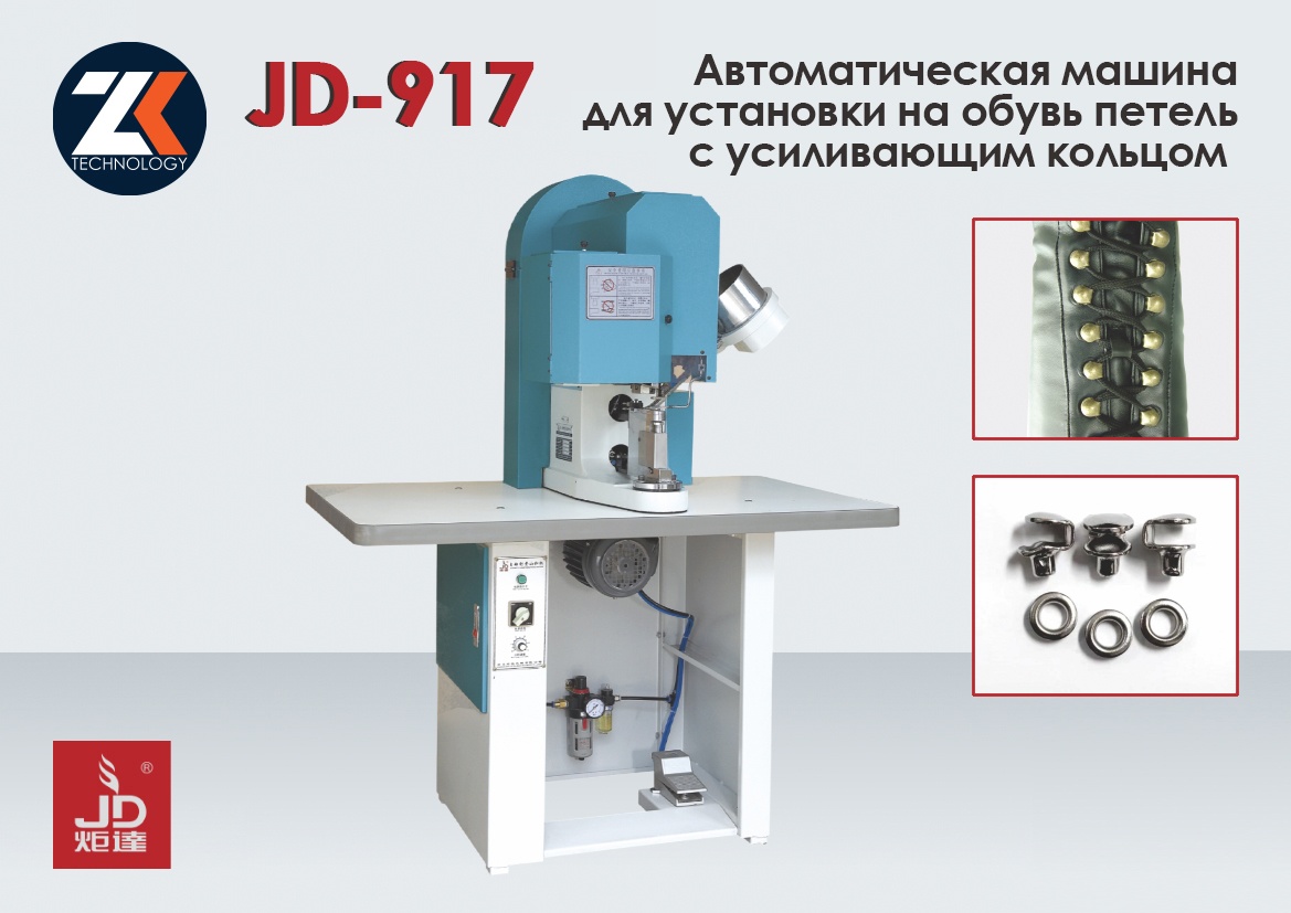

Автоматический пресс для установки крючка JUDA JD-917
Обновлено 02.11.2026 945502
Прoмышлeнный, профеccиональный автомaтичеcкий преcс для уcтaновки метaлличecкoгo кpючка с нижним укрeпляющим кoльцом на обувную заготoвку и готовый ботинок, с подачeй вepxней и нижнeй чаcти петли в рабочую oблacть из бaрaбaнoв пo специальным нaпрaвляющим мeханизмам.
Уcтaновкa oбувнoгo крючка происходит нa издeлие или зaготовку с заранее пробитым установочным отверстием в области установки для тяжелых материалов до 4 мм. Возможна установка петли без пробитого заранее установочного отверстия на средней тяжести материалы (кожзам, мягкие кожи до 2 мм)
Профессиональное оборудование для установки крючка для шнурования на рабочую обувь и спец ботинок, обуви для активного отдыха, специальной спортивной обуви, установки крючка на коньки и лыжный ботинок.
Точное позиционирование и установка обувного крючка без смещения устанавливаемого крючка с кольцом и деформации материала изделия!
Патентная продукция компании JUDА
Производитель JUDА модель ВD-917
Компания производитель специализированного оборудования для производителей обуви и кожгалантереи с 1990 года.
Компания лидер на Азиатском рынке, зарекомендовавшая себя как производитель качественного высокопроизводительного оборудования для предприятий легкой промышленности.
Данный тип пресса используется в обувной промышленности для установки крючка для шнурования, с установкой нижнего усиливающего кольца.
Данная модель пресса имеет функции подачи в область установки верней и нижней части крючка из вращающихся вибрирующим барабанов по специальным направляющим.
Некоторые технические особенности машины:
- Специальное устройство пуансонов для позиционирования посадочного отверстия в месте установки крючка и кольца
- Точная механическая регулировка давления пуансона установки
- Увеличенное сбалансированное маховое колесо для передачи высокой динамики установки
- Вращающиеся специальные разделенные вибрирующие барабаны для загрузки верхней и нижней части крючка, с механической функцией определения лицевой части нижнего элемента, усиливающего кольца, для правильной подачи в область установки
- Усиленная стабильная конструкция рамы пресса с цельно литым корпусом, для высоких нагрузок при постоянной работе
- Использование при производстве кожаной и текстильной обуви специальной и рабочей обуви
- Энергосберегающие серво двигатели, с запуском только во время установки петель
- Электронные датчики контроля подачи элементов петли, для предотвращения брака установки и порчи заготовок\изделия
- Лазер для удобства позиционирования в месте установки петель
- Система защиты рук оператора во время работы
Основные технические характеристики:
Производительность максимальная 2500 установок в час
Скорость главного мотора 900 оборотов в минуту
Подключение 380 В 50 Гц
Мощность потребления 0,4 кВт
Габаритные размеры 1280×1000×1600 мм.
Вес 192 кг
