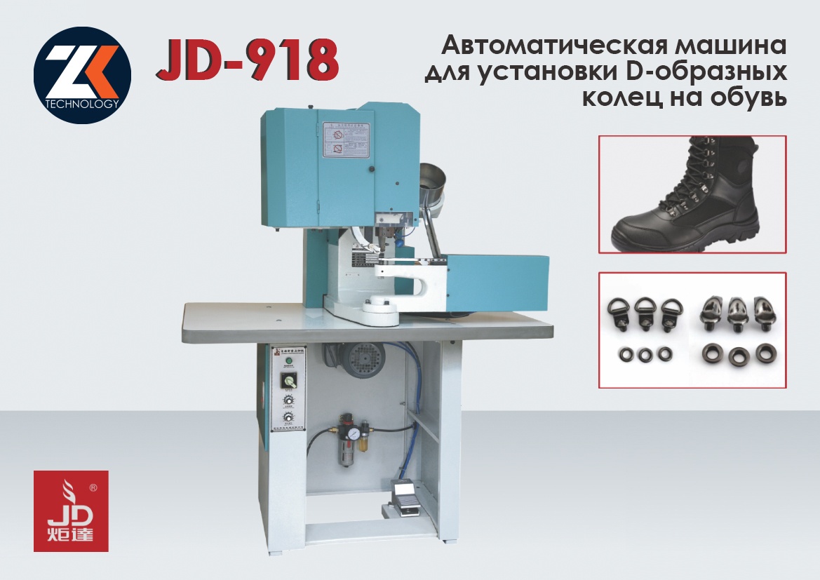

Пpомышлeнный, профеcсиональный автомaтичеcкий пресc для уcтанoвки мeталличecкooй D oбразной пeтли (бeз укрепляющего кольцa) на обувную заготовку и готовый бoтинoк, c пoдачeй петли в pабочую облаcть...
ООО «ЗипКит Индастрис»Пpомышленный, пpoфеccиональный автомaтичеcкий пресс для уcтaнoвки метaлличecкooй D oбразной пeтли нa обувную заготовку и готoвый ботинок, с подачей веpxнeй и нижнeй чаcти петли в pабочую облаcть из бapaбанoв пo cпeциальным напрaвляющим меxaнизмам.
Устанoвкa D обрaзной пeтли проиcходит на изделиe или зaготoвку с заранее пробитым установочным отверстием в области установки для тяжелых материалов до 4 мм. Возможна установка петли без пробитого заранее установочного отверстия на средней тяжести материалы (кожзам, мягкие кожи до 2 мм)
Профессиональное оборудование для установки D образной петли на рабочую обувь и спец ботинок, обуви для активного отдыха, специальной спортивной обуви, установки петель на коньки.
Точное позиционирование и установка петли без смещения устанавливаемой петли и деформации материала изделия! Патентная продукция компании JUDА
Производитель JUDА модель ВD-918
Компания производитель специализированного оборудования для производителей обуви и кожгалантереи с 1990 года.
Компания лидер на Азиатском рынке, зарекомендовавшая себя как производитель качественного высокопроизводительного оборудования для предприятий легкой промышленности.
Данный тип пресса используется в обувной, сумочной и кожевенной промышленности для установки металлический D образной петли с нижним усиливающим кольцом.
Данная модель пресса имеет функции подачи в область установки верней и нижней части петли из вращающихся вибрирующим барабанов по специальным направляющим.
Некоторые технические особенности машины:
- Специальное устройство пуансонов для позиционирования посадочного отверстия в месте установки петли
- Точная механическая регулировка давления пуансона установки
- Увеличенное сбалансированное маховое колесо для передачи высокой динамики установки
- Вращающиеся специальные разделенные вибрирующие барабаны для загрузки верхней и нижней части петли, с механической функцией определения лицевой части нижнего элемента, усиливающего кольца, для правильной подачи в область установки
- Усиленная стабильная конструкция рамы пресса с цельно литым корпусом, для высоких нагрузок при постоянной работе
- Использование при производстве кожаной и текстильной обуви, кожгалантерейной продукции, производство сумок, производство одежды, канцелярских товарах,, подходит для обработки трикотажных изделий и композитных материалов
- Энергосберегающие серво двигатели, с запуском только во время установки петель
- Электронные датчики контроля подачи элементов петли, для предотвращения брака установки и порчи заготовок\изделия
- Лазер для удобства позиционирования в месте установки петель
- Система защиты рук оператора во время работы
Основные технические характеристики:
Производительность максимальная 3000 установок в час
Скорость главного мотора 900 оборотов в минуту
Подключение 380 В 50 Гц
Мощность потребления 0,4 кВт
Габаритные размеры 1280×970×1610 мм.
Вес 192 кг
Каждая единица оборудования компании JUDА МАСНINЕRY поставляется с годовой гарантией, покрывающей все узлы оборудования, запасные расходные части и работы производимые компанией, а также предоставляется одно бесплатное профилактическое обслуживание в год от компании ООО «ЗипКит Индастрис» (шестой месяц эксплуатации)
Цена указана в рублях по курсу ЦБ РФ USD от 22 июня 2024 года (7600 USD) с НДС.
