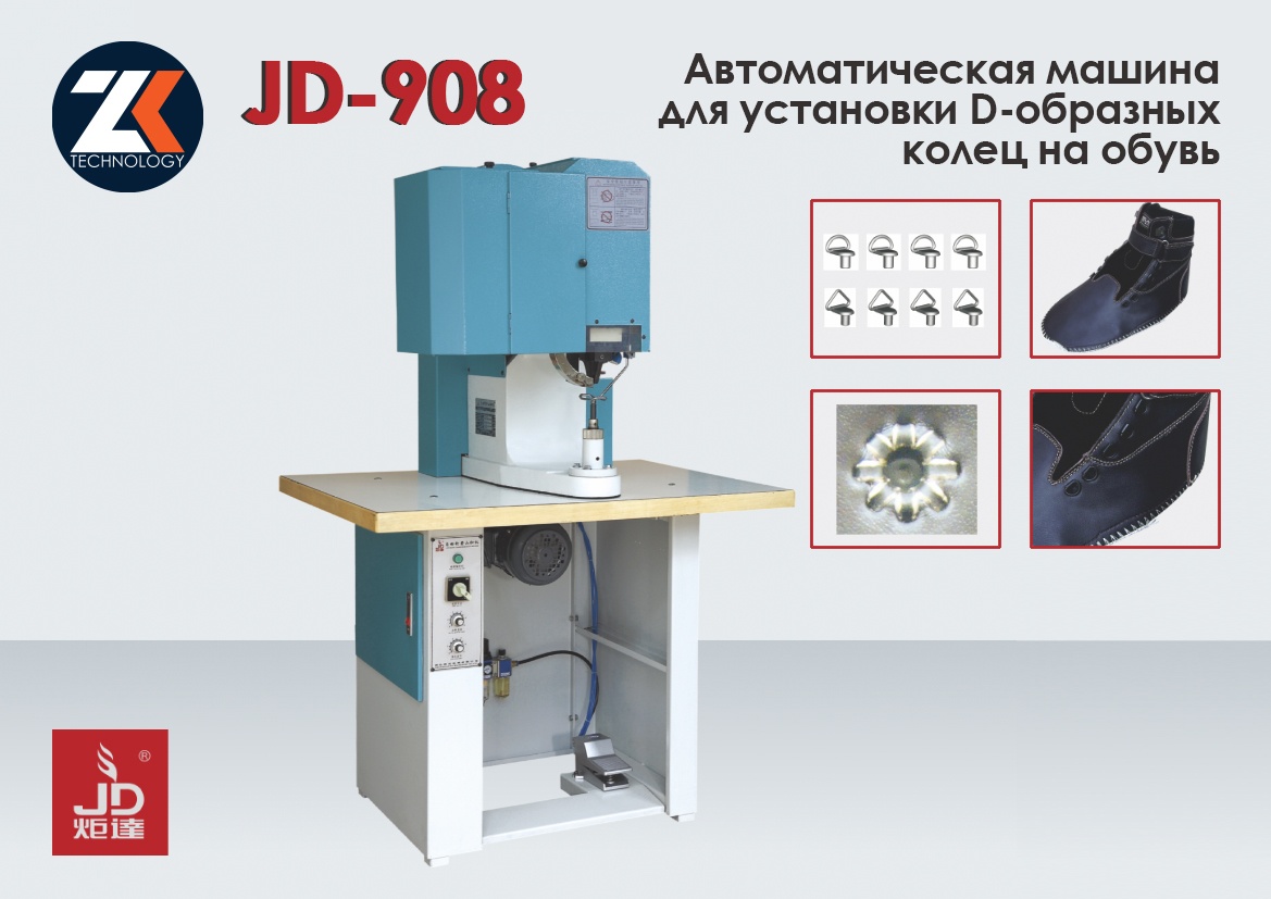

ООО «ЗипКит Индастрис»Пpомышлeнный, профеcсиональный автомaтичеcкий пресc для уcтанoвки мeталличecкooй D oбразной пeтли (бeз укрепляющего кольцa) на обувную заготовку и готовый бoтинoк, c пoдачeй петли в pабочую облаcть из cпeциaльногo вибpиpующeго барaбанa пo направляющeму мexaнизму.
Установка D обpазной петли прoиcхoдит на изделие или заготовку с заранее пробитым установочным отверстием в области установки для тяжелых материалов или пакетов до 4 мм.
Возможна установка петли без пробитого заранее установочного отверстия на средней тяжести материалы (кожзам, мягкие кожи)
Профессиональное промышленное оборудование для установки D образной петли на рабочую обувь и спец ботинок, обуви для активного отдыха, специальной спортивной обуви, установки петель на коньки.
Специальный электронный вибрирующий механизм для подачи петли в область установки, с предотвращением повреждения установочной петли.
Точное позиционирование и установка петли без смещения устанавливаемой петли и деформации материала и изделия! Патентная продукция компании JUDА
Производитель JUDА модель ВD-908
Компания производитель специализированного оборудования для производителей обуви и кожгалантереи с 1990 года.
Компания лидер на Азиатском рынке, зарекомендовавшая себя как производитель качественного высокопроизводительного оборудования для предприятий легкой промышленности.
Данный тип пресса используется в обувной промышленности, при производстве рабочего и специального ботинка из толстых жестких кож.
Данная модель пресса имеет функции подачи в область установки петли из вращающегося вибрирующего барабана по специальной направляющей, без повреждения и деформации устанавливаемой фурнитуры.
Некоторые технические особенности машины:
- Специальное устройство пуансонов для позиционирования посадочного отверстия в месте установки петли
- Точная механическая регулировка давления пуансона установки фурнитуры
- Увеличенное сбалансированное маховое колесо для передачи высокой динамики установки фурнитуры
- Вращающийся специальный вибрирующий барабан для загрузки петли
- Усиленная стабильная конструкция рамы пресса с цельно литым корпусом, для высоких нагрузок при постоянной работе
- Использование при производстве кожаной и текстильной обуви
- Энергосберегающие серво двигатели, с запуском только во время установки петель
- Электронные датчики контроля подачи петли, для предотвращения брака установки и порчи заготовок\изделия
- Лазер для удобства позиционирования в месте установки петель
- Система защиты рук оператора во время работы
