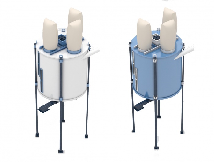

Доза-АгроОбъём бункера 2,5 м³
Мощность привода 5,5 кВт
Частота вращения вала 22,5 об/мин.
Габаритные размеры бункера 1600×1600×1350 мм
Габаритные размеры в сборе (с аспирацией) 1820×1650×3170 (4800) мм
Масса не более 350 кг
Бункер-ворошитель предназначен для обеспечения равномерной бесперебойной подачи продукта в гранулятор. Ворошитель предотвращает зависание и слёживаемость продукта. Основные части бункера-ворошителя: бункер, ворошитель, привод и аспирация. Бункер представляет из себя ёмкость цилиндрической формы, закреплённой на ножках. На самом бункере предусмотрены загрузной и выгрузной патрубки, а также технологический люк. Ворошитель закреплён в нижней части бункера на плоском дне.
Представляет из себя две лопасти, вращающихся на валу вокруг одной оси параллельно дна бункера. Вращение на вал передаётся от привода, который установлен под бункером. Аспирация расположена сверху бункера и состоит из аспирационного мешка и поддерживающего каркаса
