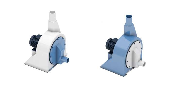

Производительность от 500 до 5000 кг/ч
Мощность от 11 до 37 кВт
Дробилки пневматические молоткового типа предназначены для измельчения древесины, зерносмесей и компонентов комбикорма (семян зерновых, масленичных и бобовых культур, сена, соломы, лузги, шелухи, мелкокускового жмыха, опила, стружки и шрота) с размером кусков не более 40*40 мм. Используются как станки второго ряда для доизмельчения до более мелкой фракции 0,5-5 мм.
Описание рабочего процесса:
Материал, предназначенный для дробления забирается эжектором и транспортируется по гибкому трубопроводу в дробилку. Прежде чем попасть в камеру ротора, где происходит измельчение, материал проходит через сепаратор, встроенный в крышку дробилки, для очистки от минеральных и металлических частиц. Измельчение продукта осуществляется ударными молотками, установленными на осях вращающегося ротора. Из камеры ротора, проходя через отверстия сменных решёт, измельчённый продукт попадает в вакуумную камеру и камеру вентилятора, откуда выбрасывается воздушным потоком по гибкому трубопроводу в смеситель или какую-либо другую накопительную ёмкость, оснащённую системой аспирации.
