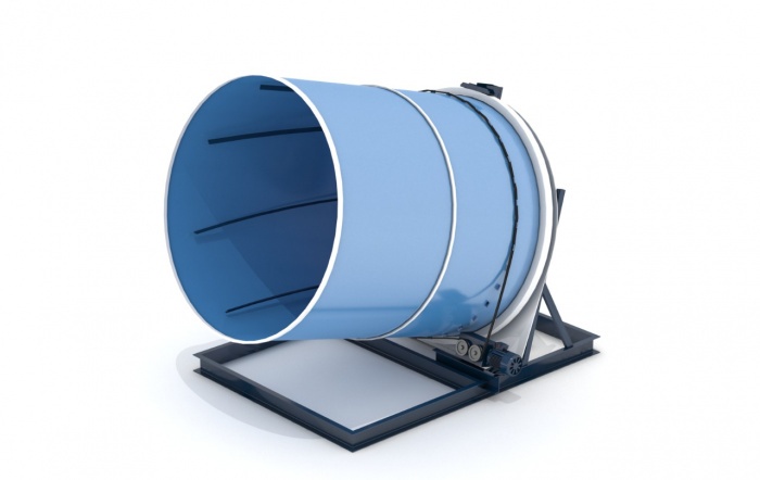

Суммарная эл. мощность установленных электродвигателей 22,75 кВт
Производительность до 2000 кг/ч
Частота вращения ротора 3000 об/мин.
Диаметр рулона не более 1800 мм
Длина рулона не более 1500 мм
Диаметр барабана 1840 мм
Длина барабана 1895 мм
Диаметр шланга ПВХ нагнетательного 150 мм
Высота загрузки 700 мм
Габаритные размеры 2715×2170×2520 мм
Масса 980 кг
Предназначен для измельчения рулонов соломы и сена влажностью до 25%. Основными агрегатами измельчителя ИСР-22 являются — рама, барабан, дробилка.
Барабан установлен на поддерживающих (нижних) опорных роликах и удерживается направляющим роликовым модулем. Крутящий момент передается непосредственно барабану ременной передачей от мотор-редуктора приводного модуля.
На задней стенке барабана, с внешней стороны смонтирован корпус дробилки с расположенными в нем измельчающим ротором, держателем сита и вентилятором.
На переднем диске ротора закреплены торцевые ножи (сегменты), и на осях между дисками ротора молотки. На под моторной плите дробилке закреплен основной электродвигатель. Выгрузной патрубок соединен с камерой вентилятора.
