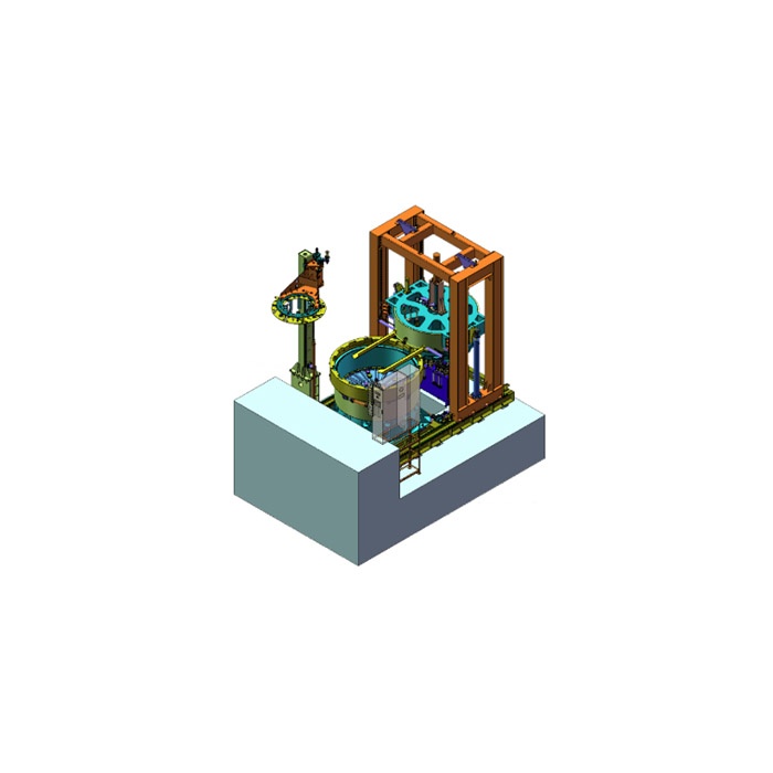

Вулканизационный пресс для автошин 65
Обновлено 14.08.2024 953894
  • Модель: 65
  • Диаметр паровой камеры: 1600 мм
  • Толщина пресс-формы: 254 – 650 мм
  • Применимый размер стального кольца: 16 – 26 дюймов
  • Максимальное усилие закрытия пресс-формы: 400 т
  • Диаметр окружности болтовых отверстий: 812 мм, 914 мм, 1016 мм, 1118 мм, 1220 мм, 1322 мм, 1424 мм, 1526 мм
  • Максимальное давление пара: 0 – 1,15 МП
  • Максимальное рабочее давление капсулы: 2,5 МП
  • Внутреннее давление пара: 1 ± 0,15 МП
  • Давление пара для формовки: 0,1 – 0,35 МП (регулируется)
  • Вакуумное давление: -0,04 – 0,02 MП
  • Точность позиционирования высоты формы: ±10 мм
  • Резьба для соединения кольцевого седла и зажимного диска: Tr240 х 6
  • Диаметр позиционирующего ремня между нижним лотком и нижней формой: 380 мм
  • Ход гибкой пресс-формы: 500 мм
  • Механизм центра:
  • Диаметр стержня верхнего кольца: 70 мм
  • Ход: 800 мм
  • Ход нижнего кольца: 500 мм
  • Движение верхней паровой камеры вверх и вниз:
  • Прямолинейность: ±1 мм
  • Точность позиционирования: ±0,1 мм
  • Цилиндр под давлением:
  • Отверстие: 240 мм
  • Ход: 450 мм
  • Максимальное давление: ≤25 МПа
  • Подъемный цилиндр:
  • Отверстие: 125 мм
  • Диаметр штока: 70 мм
  • Ход: 1800 мм
  • Гидравлическая станция:
  • Рабочее давление: ≤25 МПа
  • Мощность 1 двигателя: 15 кВт
  • Форма удаления верхней паровой камеры:
  • Гидромотор: Реечного типа
  • Ход: 1600 мм
