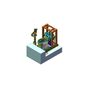

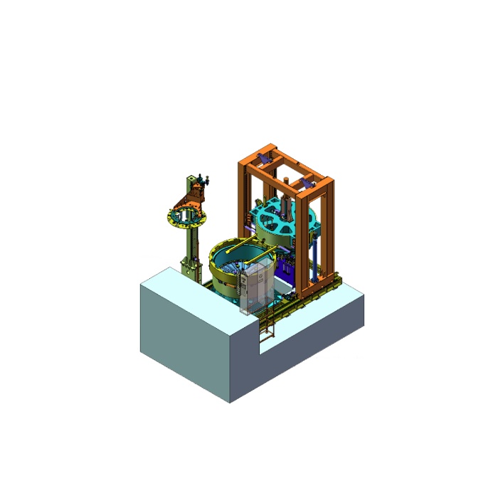

Вулканизационный пресс для автошин 105
Обновлено 12.09.2025 999434
  • Модель: 105
  • Количество форм для вулканизации: 1 шт
  • Способ нагрева камеры: Пар
  • Диаметр камеры отверждения: 2665 мм
  • Максимальное усилие зажима: 13800 кН
  • Диаметр камеры: 25 – 48 ″
  • Диапазон регулировки высоты формы: 830 – 1080 мм
  • Высота растяжения диафрагмы: 1800 мм
  • Максимальная высота шины: 900 мм
  • Минимальная высота шины: 410 мм
  • Максимальный диаметр вулканизированных шин: 2200 мм
  • Максимальный вес шины: 1200 кг
  • Максимальный вес верхней формы: 20000 кг
  • Гибкая тяга цилиндра управления пресс-формой: 500 кН
  • Давление пара: 0,25 – 0,8 МПа
  • Температура пара: 175 °С
  • Установка давления пара: 0,02 – 0,15 МПа
  • Одноразовая настройка давления пара: 0,02 – 0,09 МПа
  • Внутреннее давление пара: 1,6 МПа
  • Максимальная температура пара: 200 °С
  • Давление горячей воды: 2,7 – 3,0 МПа
  • Давление охлаждающей воды: 2,7 МПа
  • Давление охлаждающей воды (гидравлическая станция): 0,4 МПа
  • Сжатый воздух для мощности: 0,55 МПа
  • Сжатый воздух для управления: 0,35 МПа
  • Вакуум в камере: 0,4 бар
  • Общее время каждого действия в цикле простоя: ≤ 600 с
  • Электропитание: 380 В ± 10 %, 50 Гц, 3 фазы
  • Электропитание шкафа управления: 220 В, 50 Гц
  • Электропитание электромагнитного клапана: 24 В ± 5 %
  • Температура окружающей среды: 0 – 55 °С
  • Максимальная влажность окружающей среды: 95 %
  • Вес: Около 90000 кг
