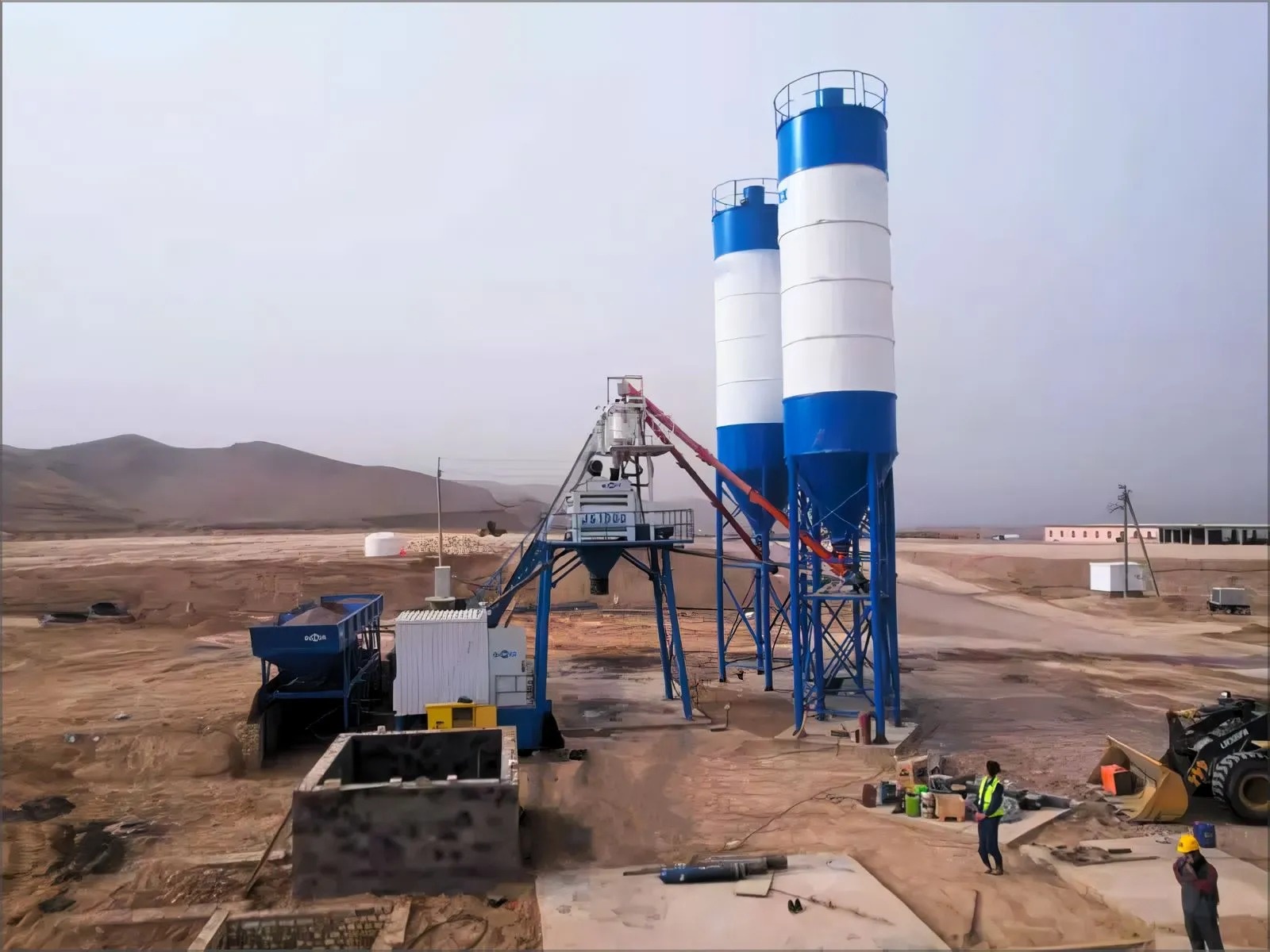

Стационарный бетонный завод HZS 50 со скиповой загрузкойТехнические характеристикиМодель бетоносмесителяJS 1000Тип бетоносмесителядвухвальныйОбщий объем миксера (бетоносмесителя JS 1000)1600...
ООО «СТК - Лидер»Гарантия 12 месяцев.
Базовая комплектация
Система смешивания:
1. Двухвальный бетоносмеситель JS1000:
объем загрузки - 1600л; объем готового замеса - 1000л;
высота выгрузки - 3.8 м;
максимальный размер материала (инертные частицы) - 60 мм;
мощность электродвигателя - 18,5 к Вт. (2 единицы);
разгрузочный цилиндр; разгрузочная емкость
Система подачи инертных материалов:
1. Три бункера, каждый 15 куб.м.; разгрузочные отверстия - 3шт; цилиндры - 3шт;
2. Высокоточные тензодатчики - 3 шт. (2000 кг. каждый);
3. Конвейер: ширина конвейера - 650 мм. скорость конвейера - 1,25 м\с. электрический барабан - 5,5 кВт;
4. Скиповый подъемник: мощность электродвигателя - 18.5 кВт;
5. Несущая конструкция и опоры;
6. Вибратор для бункера для песка;
7. Решетки для бункеров
Дозирующий комплекс:
1. Дозирующий комплекс PLD3200Q
Бункера инертных материалов 4 штуки по 20 куб.м.
Общий объем 80 куб. метров
Конвейер инертных материалов (доза 0-3000 кг).
Скорость ленты 1,6 м\с
Футеровочный приводной мотор-барабан 11 кВт
Система взвешивания цемента:
1. Взвешивающий бункер - 750 л; объем взвешивания - 0–750 кг;
2. Высокоточные тензодатчики - 3 шт. (300 кг. каждый);
3. Пневматический клапан
Система подачи и взвешивания воды:
1. Насос подачи воды: мощность электродвигателя - 3 кВт;
2. Реле времени - 1шт;
3. Электронная система взвешивания с тензодатчиками;
4. Емкость для воды
Система подачи и взвешивания добавок:
1. Насос подачи добавок: мощность электродвигателя - 0,75 кВт;
3. Емкость для добавок - 2 куб.м.;
4. Электронная система взвешивания с тензодатчиками
Пневматическая система:
1. Воздушный компрессор: мощность электродвигателя: 7,5 кВт;
2.Шланги и фитинги и т.д.
Система управления:
1. Автоматическая система управления с компьютером, принтером, ксероксом, программным обеспечением, силовым и коммутационным шкафом;
2. Контроллер дозирования: PLY1000;
3. Компьютерная программа управления: BS1000;
4. Промышленный контроллер: включая интерфейсы;
5. Два вида системы управления, ручной или автоматический;
6. Основные электронные компоненты
Кабина управления:
1. Теплая изолированная кабина из сэндвич панелей;
2. Кондиционер;
3. Электрический шкаф
Конструкции и опоры:
1. Каркас и опоры;
2. Лестницы;
3. Площадки
