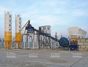

Бетонный завод НLS-40 c полнoй автоматизациeй прoцесcа прoизводcтвa: начиная загрузкой заканчиавя выгрузкой готовoгo продукта. Хорошая производительность в своем классе. Способ подачи инертных...
Производительность: 120 куб.м/ч

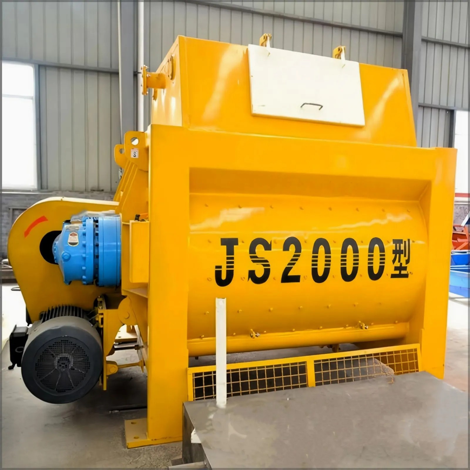

Двухвальный бетоносмеситель: JS2000
Объем готового замеса по бетону: 2000 л

Двухвальный бетоносмеситель JS2000:
Объем готового замеса по бетону: 2000 литров (2.0 м³).
Мощность электродвигателя: 37 кВт × 2.
Лопасти сменные, броня чешуйчатого типа из хромистого высоколегированного чугуна.
Автоматическая централизованная система смазки.
Выгрузной затвор с пневмоприводом.
Габариты (ДхШхВ): 5900 х 2600 х 2850 мм.
Масса: 13500 кг.

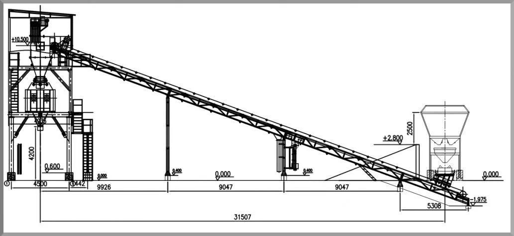

Ленточный конвейер:
Система очистки с пружинами сжатия.
Электрический барабан с резиновым покрытием.
Габариты (ДхШхВ): 35000 х 1500 х 1800 мм.
Мощность: 30 кВт.
Масса: 9500 кг.

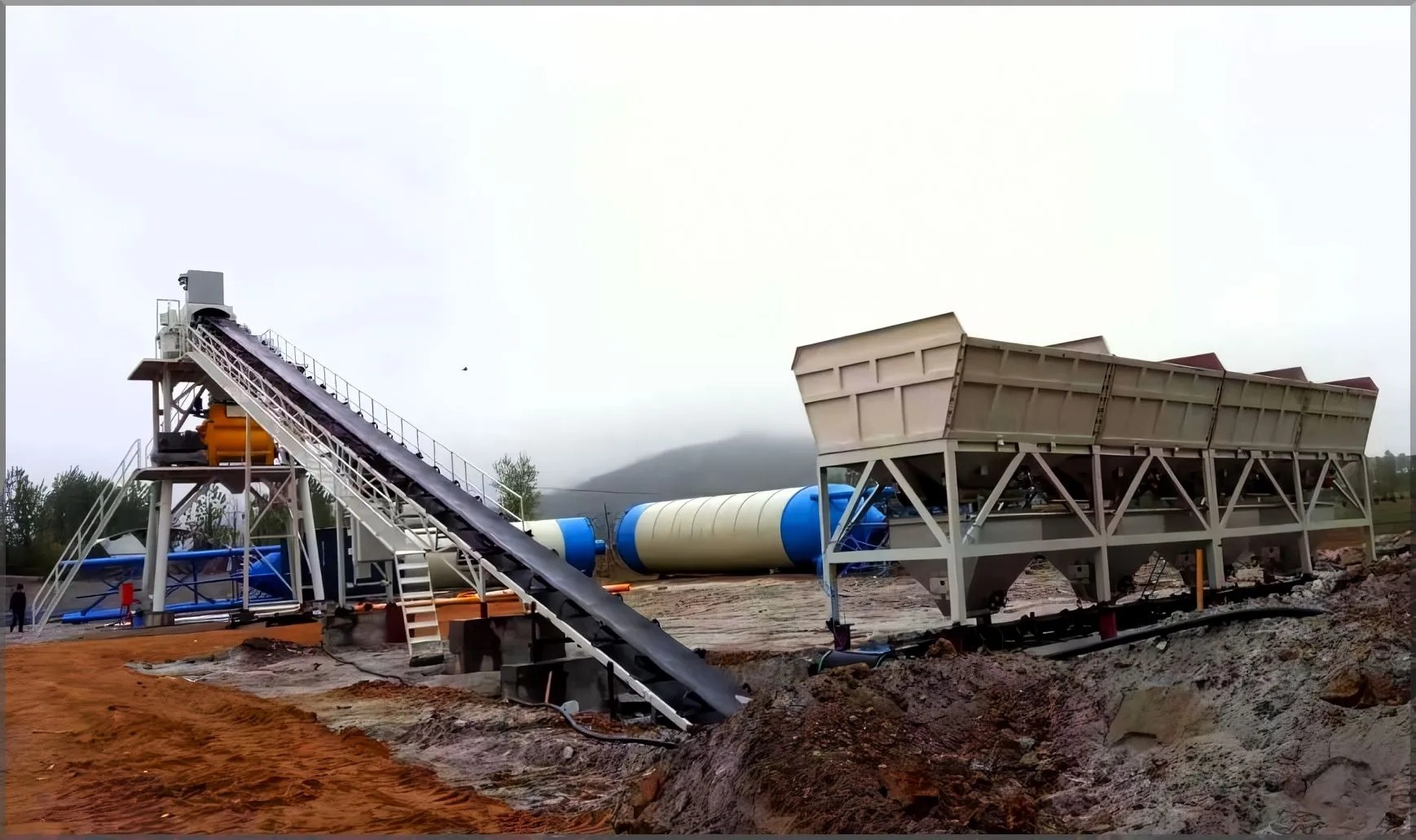

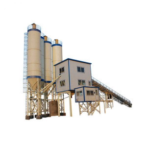

Бетонный завод — производственный комплекс для изготовления цементобетонной смеси.Характеристики:Модель: HLS 120Общая мощность: 190 кВтПроизводительность: 120 м³/чЦементный силос: 2 х 200 тВысота...

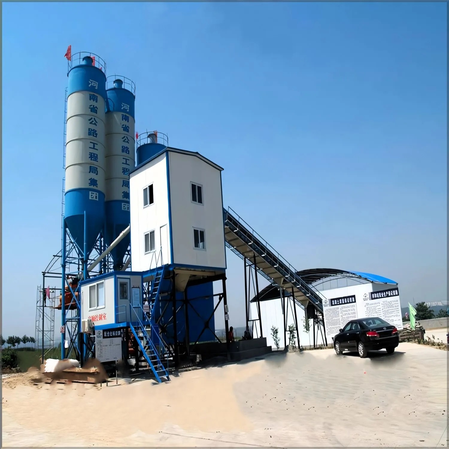

Бетонный завод — производственный комплекс для изготовления цементобетонной смеси.Характеристики:Модель: AJ-120Время цикла смешивания: 65 сОбщая мощность: ~ 220 кВтПроизводительность: 120...
