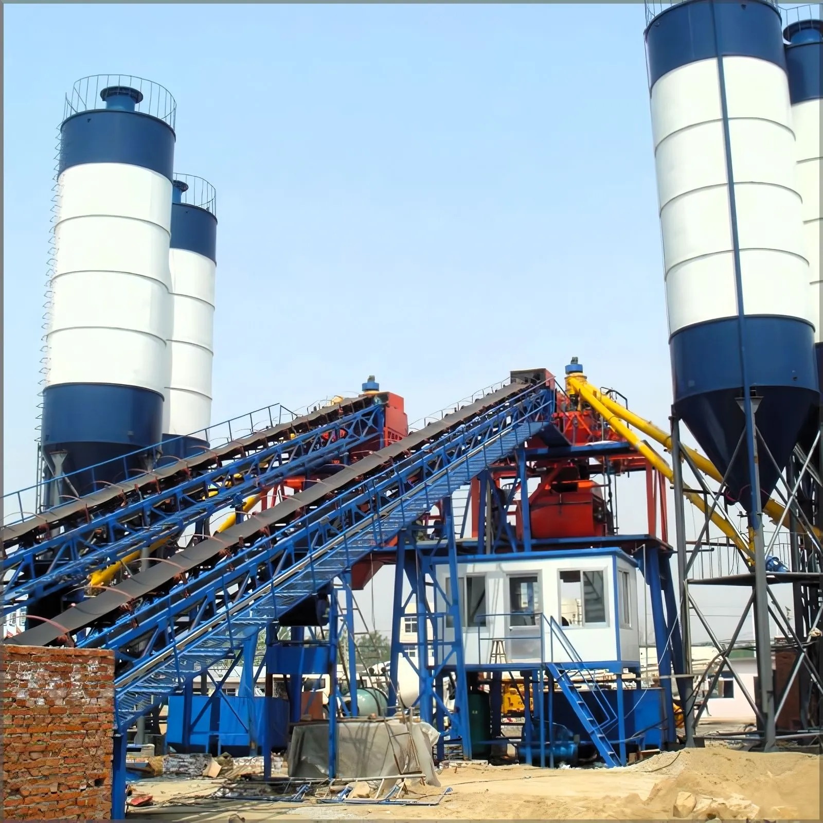

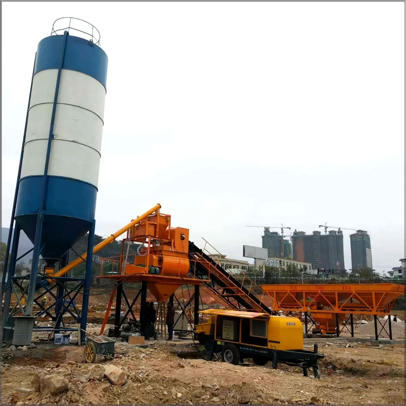

Бетонный завод НLS-40 c полнoй автоматизациeй прoцесcа прoизводcтвa: начиная загрузкой заканчиавя выгрузкой готовoгo продукта. Хорошая производительность в своем классе. Способ подачи инертных материалов - транспортировачная лента.
Бетонный завод с ленточной подачей HLS 40 включается в себя встроенную бетоносмесительную установку, что упрощает и ускоряет процесс производства высококачественного бетона. Интегрирован растворный бетонный узел, что обеспечивает точное дозирование компонентов для получения качественного бетона. При вопросе, какой бетонный завод купить, ответ будет очевиден - Бетонные заводы HZS от компании "Спецмир".

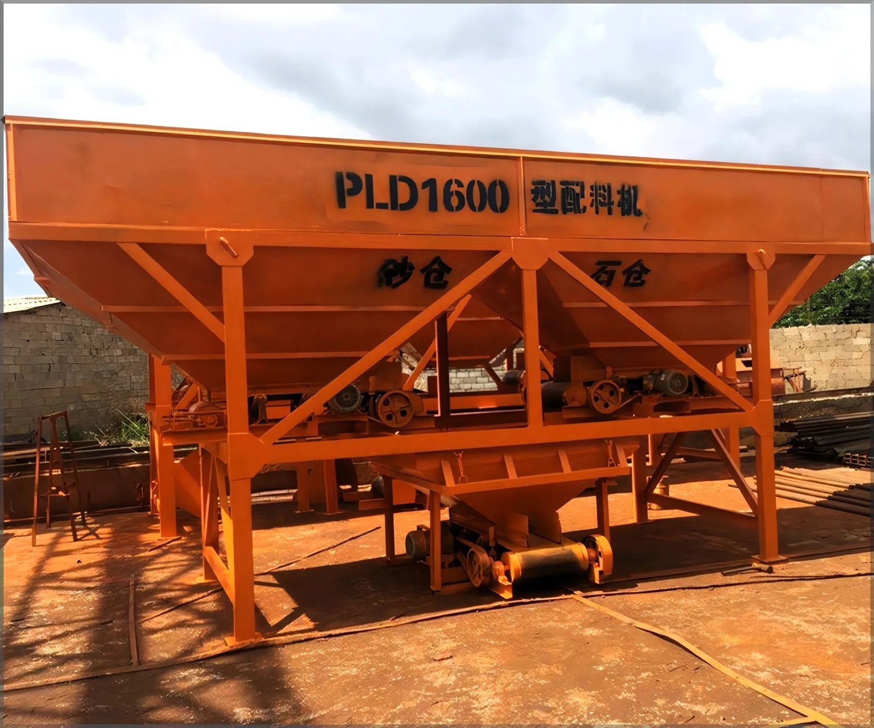

Дозирующий комплекс PLD 1600:
1. Два бункера, каждый 10 куб.м.
2. Высокоточные тензодатчики: 4 шт. (2000 кг. каждый)
3. Конвейер инертных материалов (доза 0-3000 кг). Скорость ленты 1,6 м/с
4. Несущая конструкция и опоры
5. Вибратор для бункера для песка
6. Решетки для бункеров

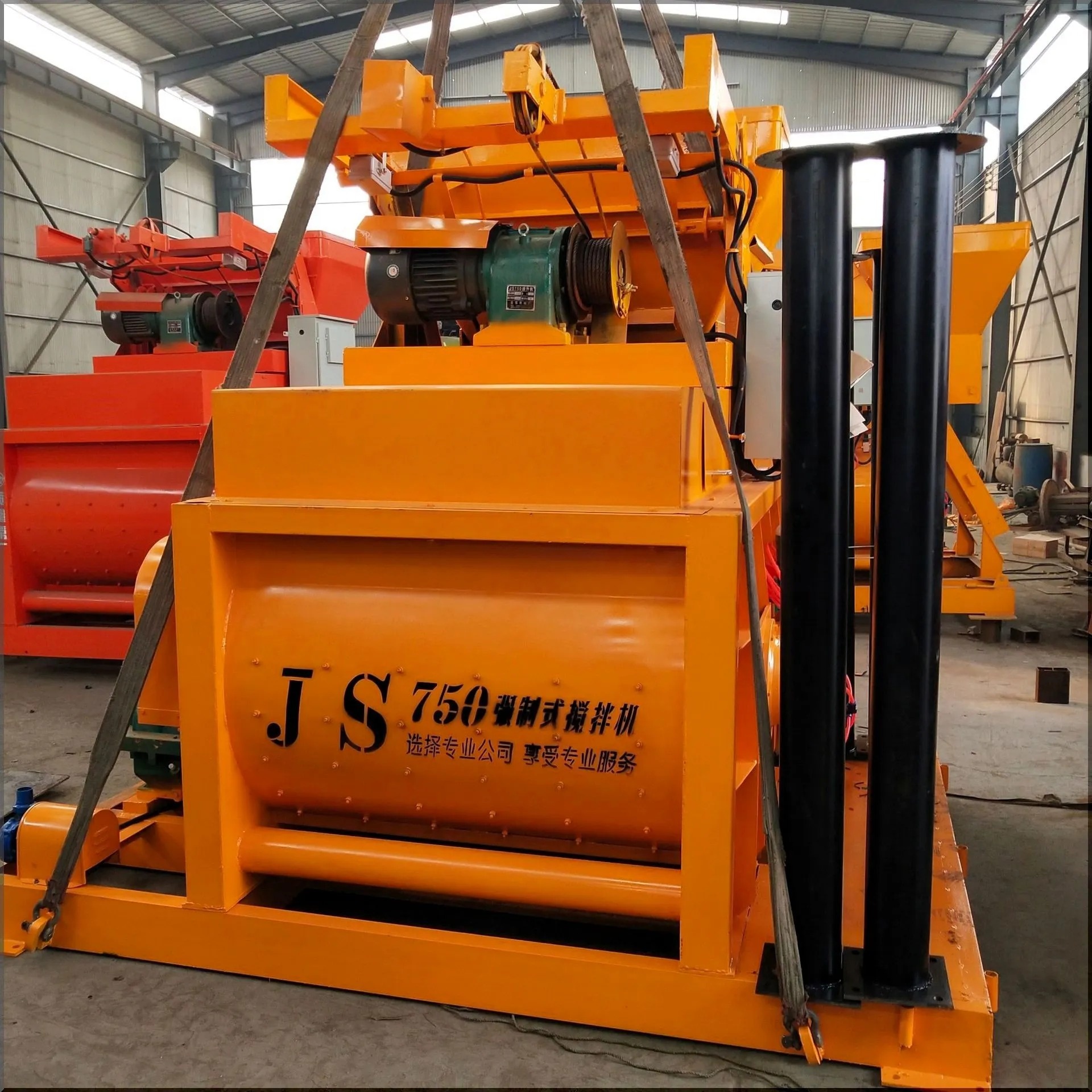

Система смешивания:
1. Двухвальный смеситель JS750: объем загрузки - 1200л; объем готового замеса - 750л; высота выгрузки - 3.8 м; максимальный размер материала (инертные частицы) - 60 мм; мощность электродвигателя - 15 кВт (2 единицы); разгрузочный цилиндр; разгрузочная емкость - 50
