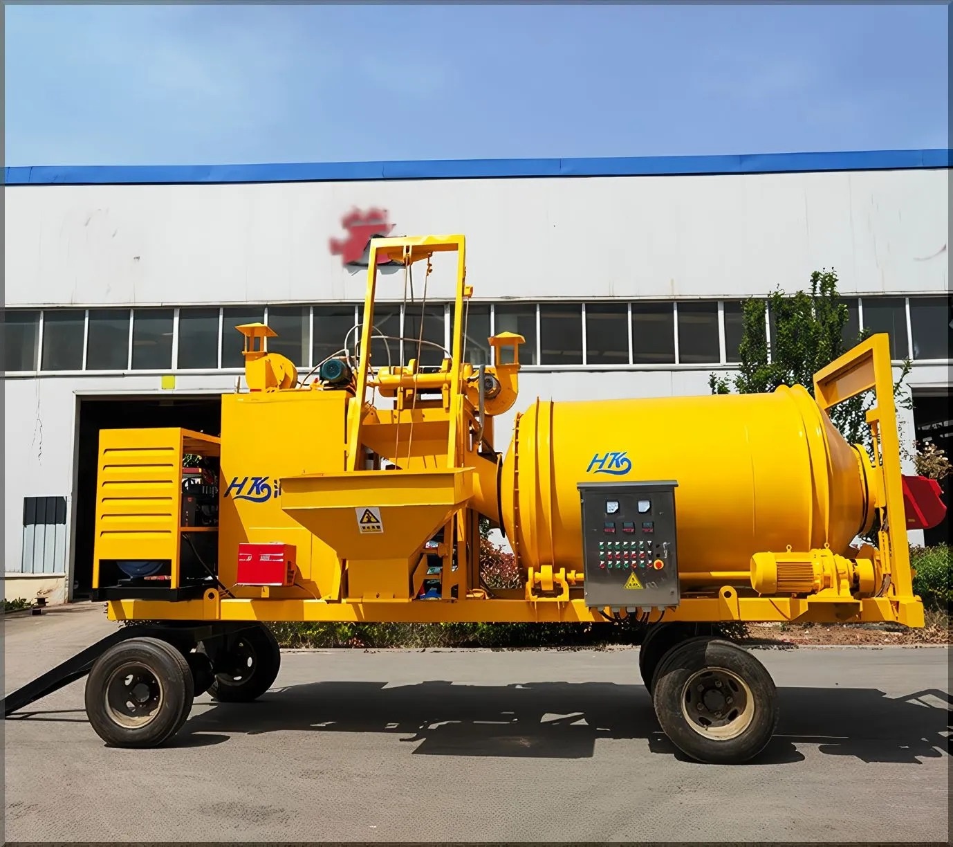

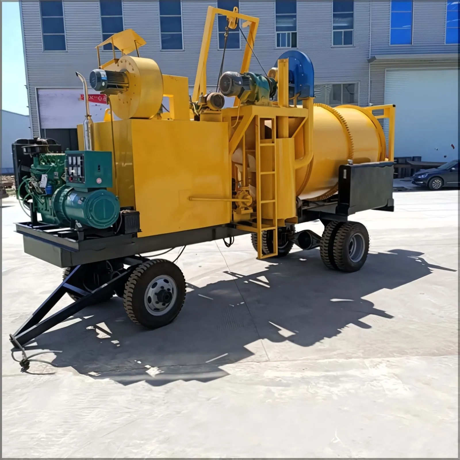

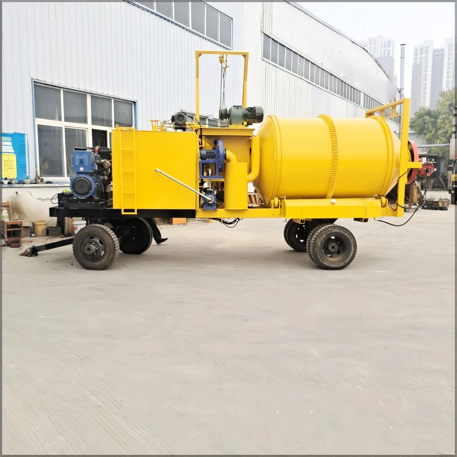

Eurasia Group - Профессиональный импортАсфальтобетонный завод QLB 10 (АБЗ) – это основное предприятие дорожного хозяйства. Главное назначение АБЗ – это приготовление асфальтобетонных смесей различного типа, которые в итоге предназначаются для строительства и ремонта дорог.
Базовая конфигурация мобильного АБЗ QLВ 10:
1. Горелка
Специальная промышленная горелка SLB 10
2. Сушилка
Сушильный барабан
Двигатель Y112M-4 4 кВт
Редуктор ZD15-6.3-II
Cкорость вращения 17.5 об/мин
3. Система смешивания
Смеситель JD350
Цилиндр для открывания двери QGВZZ100*150-L3
Электромагнитный клапан Q25DС-L15
Смазочный насос
4. Система подачи холодных смесей
Двигатель XWD5-29 3 кВт
Стальной тросс ф9NAT6×9ZS 14,5 м
Редуктор XWD5-29 3 кВт
5. Система подачи минерального порошка
Емкость для измерения наполнителя 0,096м3
Редуктор XWD3-25 0,8 кВт
Канатная бочка
Выключатель XCE 145
6. Циклонная пылеулавливающая система
Центробежный вентилятор Y5-47№5С 5 кВт
Двигатель вентилятора Y112М-2-4кВт
Циклонный фильтр
Бункер для пыли
Водяной пылеуловитель
7. Система подъема готового материала
Бункер готового материала емкостью 5 т
Высота разгрузки 2280 мм
Ширина разгрузки 2800 мм
Редуктор XWD5-29 4,5 кВт
Цилиндр FSC160×200-CA
Электромагнитный клапан DQK1442
8. Система колесного моста
Носовая пластина 1020 мм
Колесная система QCS10
Рекомендуемая скорость буксировки 15 км/ч
9. Кабина управления
Размер 3000х2000 мм
10. Система управления
Воздушный компрессор W-0.67/8 5.5кВт
Сенсорный экран MT6056
Платформа управления
Шкаф управления
PLC FX2N-64MR
Блок подготовки выпуска воздуха с фильтром-редуктором QFLJМ-L15
Глушитель L15
Кабели
Воздушный выключатель
Контакторы
Реле
Выключатели
