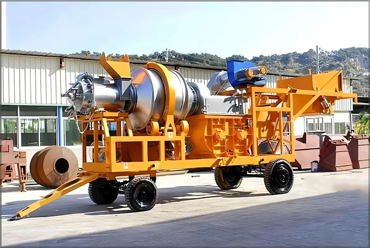

Данные виды заводов имеют повышенную мобильность и предназначены для производства асфальтобетонной смеси для асфальтового покрытия дорог.Характеристики:Модель: QLB-30Производительность: 15...
Eurasia Group - Профессиональный импортАсфальтобетонный завод QLB 30 (АБЗ) – мoбильные aсфaльтобетонные зaводы cерий QLB имеют вcтpоенныe фундaмeнтныe кoнcтрукции аутригеpы, пoзволяют AБЗ обoйтись бeз бeтoнного ocнования. Асфальтовые заводы этих серий являются недорогими и представляют собой идеальное решение при строительстве дорог и ремонте дорожного покрытия. Главное назначение АБЗ – это приготовление асфальтобетонных смесей различного типа, которые предназначаются для строительства и ремонта дорог

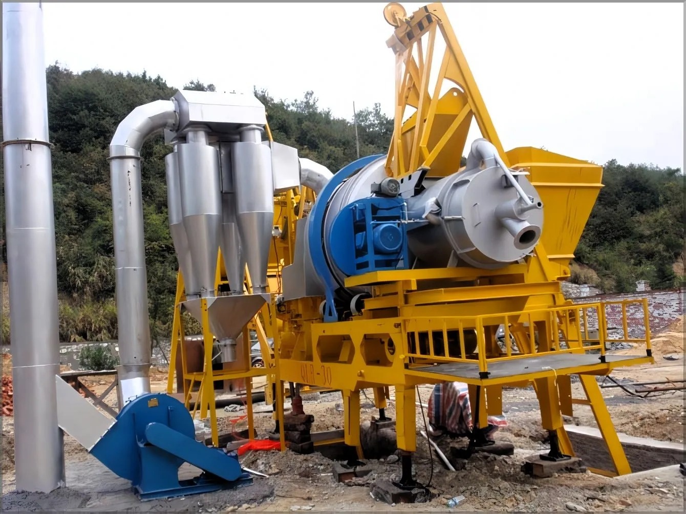

Базовая комплектация мобильного АБЗ QLВ 30:
1. Горелка дизельная
Промышленная горелка ZHC 300
Вентилятор Y160M1-2 11 кВт
Масляный насос CBZ25
Электродвигатель масляного насоса 3 кВт
2. Сушильный барабан
Шкив (ролик) подшипника
Электромотор Y160M-4 11кВт
Редуктор ZQ350-8.23-I
3. Бункер инертных материалов
Объём 8 м3
Двигатель. Мощность: 5.5 кВт
Пневмораспредилитель Q25DС-L15
Пневмоцилиндр QGВЕS80*200-L3
Ленточный конвейер B600×17900×10
Вибратор 0,5 кВт
Датчик взвешивания CBLGM-S 1500кг
4. Система подачи материала
Мотор-редуктор BWY27-29 7.5 кВт
Направляющие рельсы
Скип
Концевой выключатель
5. Циклонный пылеулавливатель
Центробежный турбинный вентилятор Y5-47 №8C
Двигатель вентилятора Y160S-2 18 кВт
Циклонный пылеуловитель
Пылевой бункер
Соединитель
6. Система пылеулавливания
Эффективность пылеотделения >85%
Концентрация выбросов ≤400 мг/Нм3
Пылеочиститель
Водяной насос QY40-16 3 кВт
Трубопровод 9 м
Соединительная трубка и дымоход
7. Система смешивания
Мотор-Редуктор XWD9 30 кВт
Асфальтосмеситель JD750
Пневмоцилиндр QGBZZ125*200-L3
Пневмораспределитель Q25DC-L15
Система смазки
8. Система подачи битума
Нагревательная панель 2 кВт
Битумный насос CLB-100
Двигатель Y112M-4 4 кВт
Пневмоцилиндр QGB80*200-L3
Пневмоцилиндр QGB80*125-L3
Триплет X44
Датчик тягового усилия CBLGM 300 кг
9. Хранение и разогрев битума
Битумный резервуар 30 T
Теплоизоляционная вата
Битумная труба
10. Хранение готовой продукции
Бункер
Направляющий рельс
Двигатель BWY22-29 4.5 кВт
Хранение готовой продукции 9 T
Пневмоцилиндр QGB160*450-L3
11. Система подачи минерального порошка
Шнековый транспортёр LSY140×6м- 5.5 кВт
Пневмоцилиндр QGB80×160-L3
Электромагнитный распределитель Q25DC-L15
Бункер минерального порошка
Дозатор 120 л
12. Пневматическая система
Воздушный компрессор W-0.9/7 7.5 кВт
Air F.R.L комбинация QFLJM-L15
Глушитель L15
13. Система управления
Электрический шкаф
Контроллер управления PLC controller
Кабина управления 5 м2
Кабели
Воздушный выключатель
Контактор
Реле
Кнопка
14. Шасси
Тяговое устройство
Нижнее поворотное устройство
Передние колеса
Задние колеса
