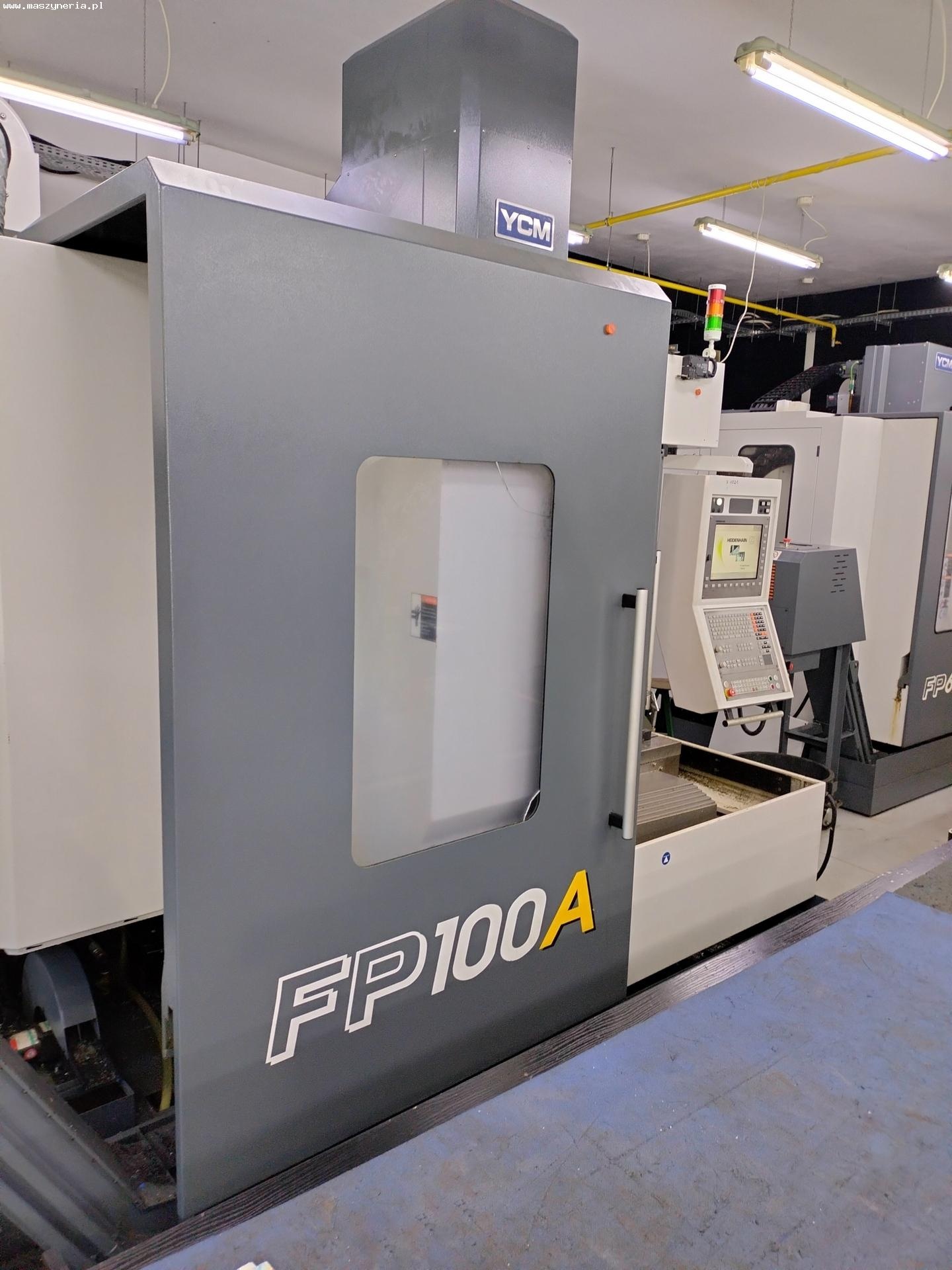

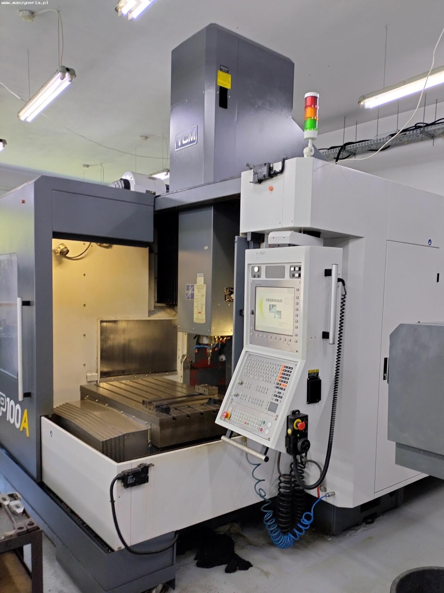

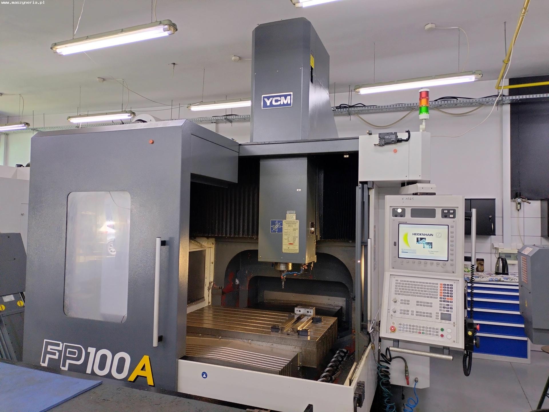

YCM 2014 г. Фрезерные обрабатывающие центры
Обрабатывающий центр с ЧПУ YCM FP100A
Обновлено 26.03.2025 954430
Обрабатывающий центр с ЧПУ YCM FP100A был построен в 2014 году в Тайване.

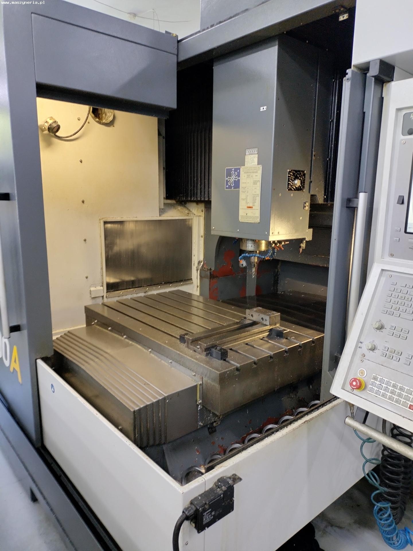

  • размеры рабочего стола (Д х Ш): 1200 x 700 мм

  • количество Т-образных пазов: 6
  • ширина Т-образного паза: 18 мм
  • расстояние между Т-образными пазами: 100 мм

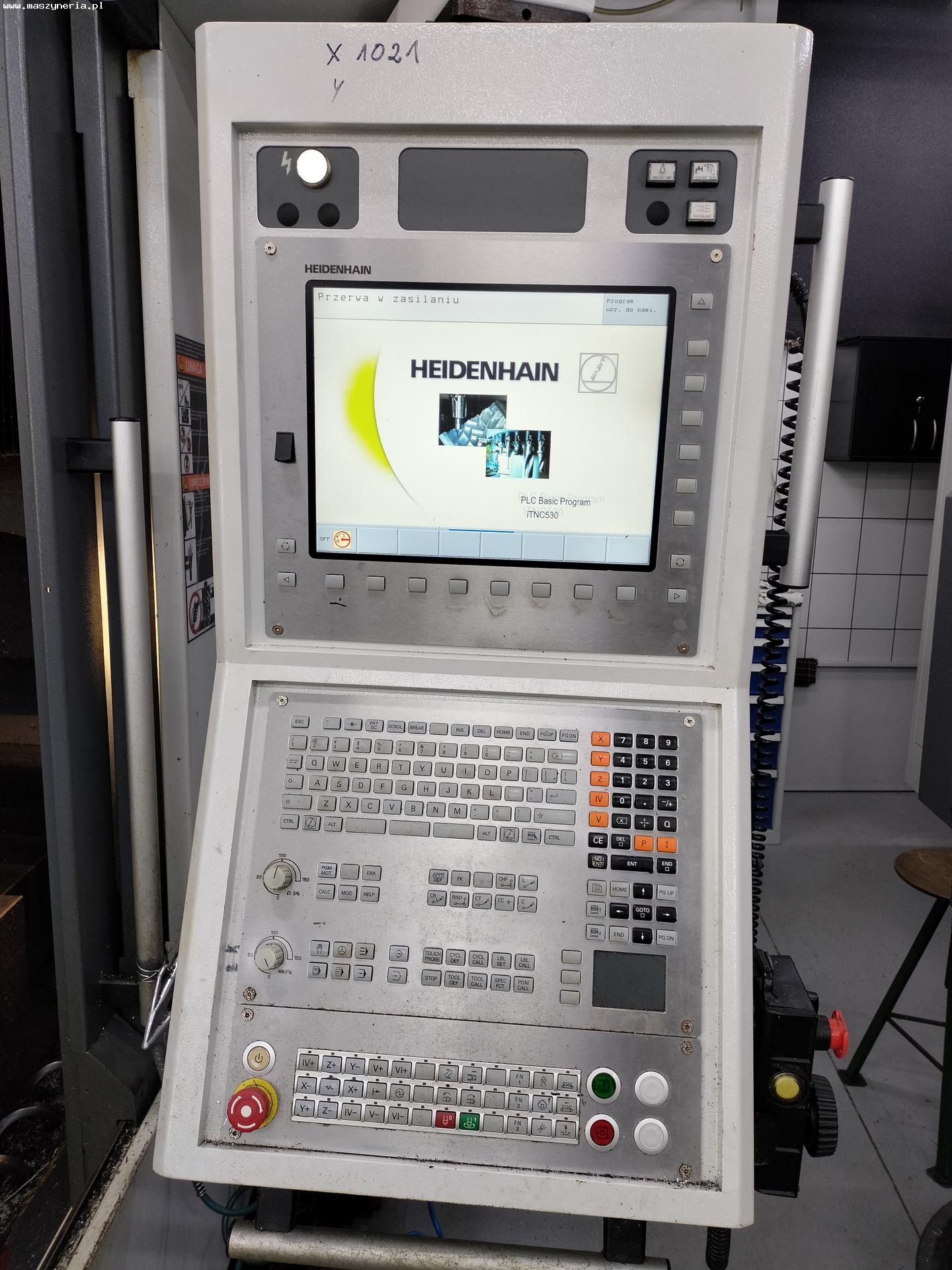

  • yправление ЧПУ: HEIDENHAIN iTNC 530
