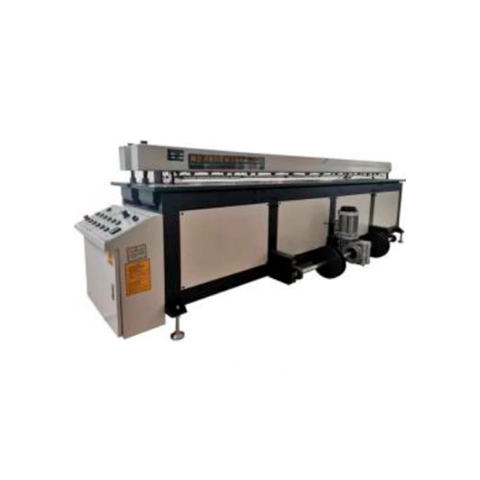

Стыковая сварочная машина для листового пластика HSP-4000
Обновлено 26.05.2025 954441
  • Модель: HSP-4000
  • Эффективная длина обработки: 4 000 мм
  • Толщина обработки: 3 – 30 мм
  • Минимальный диаметр рулона: 400 мм
  • Давление воздуха: 4 – 8 кг / см
  • Напряжение: 380 В
  • Мощность нагрева: 6 кВт
  • Мощность двигателя прокатки: 1,5 кВт
  • Метод нагрева: Общий нагрев
  • Принцип работы: Принцип горячего расплава
  • Основные функции сварки: Сварка и закругление
  • Управление: Автоматическое
  • Режим работы: Пневматический
  • Подходящий материал: PP, PE
  • Материал нагревательного ножа: Алюминий
  • Длина нагревательного ножа: 4 200 мм
  • Материал поверхности нагревательного ножа: Тефлон
