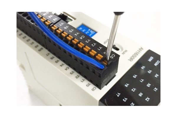

Модульные ЦПУ типа AC являются максимально бюджетными и во многих задачах могут легко заменить программируемые реле, оставляя возможность программировать на знакомом языке FBD и предоставляя при этом существенно большие программные возможности. Выпускаются модификации с релейным, NPN и PNP выходами. Все ЦПУ имеют встроенные порты Ethernet и RS485. Расширяются тремя любыми модулями (дискретные, аналоговые, температурные). Импульсных входов/выходов нет. Модификация на 12 точек имеет на борту 2 аналоговых входа и 2 аналоговых выхода.
Модульные ЦПУ типа AT являются наиболее оптимальными для широкого спектра задач. Все ЦПУ имеют встроенные порты Ethernet и RS485. Посредством модуля A01RS можно добавить ещё три порта RS232/RS485. Выпускаются модификации с релейным, NPN и PNP выходами. Расширяются пятнадцатью любыми модулями (дискретные, аналоговые, температурные, дополнительных портов). Имеют на борту 2 группы импульсных входов и 2 группы импульсных выходов (4 входа и 4 выхода по 200 кГц). Модификация на 12 точек имеет на борту 2 аналоговых входа и 2 аналоговых выхода и по одной импульсной группе входов и выходов (2 входа и 2 выхода по 200 кГц).
Модульные ЦПУ типа AH имеют на борту 4 группы импульсных входов и 4 группы импульсных выходов (8 входов и 8 выходов по 200 кГц) и хорошо подходят для задач с большим количеством серво/шаговых приводов с импульсным управлением. Все ЦПУ имеют встроенные порты Ethernet и RS485. Посредством модуля A01RS можно добавить ещё три порта RS232/RS485. Выпускаются модификации с релейным, NPN и PNP выходами. Расширяются пятнадцатью любыми модулями (дискретные, аналоговые, температурные, дополнительных портов).
Контроллеры типа AC/AT/AH расширяются модулями дискретных, аналоговых и температурных входов/выходов, а также до 3-х модулей дополнительных портов. Дискретные модули выпускаются с релейным, NPN и PNP выходами. Аналоговые модули поддерживают токовый и потенциальный режимы, имеют разрешение 12 бит. Разрешение температурных модулей составляет 16 бит. Модуль дополнительного порта A01RS предоставляет контроллеру 1 порт RS232/RS485 с развязкой и поддержкой протокола Модбас, свободного протокола и внутреннего протокола для обмена данными между ЦПУ.
