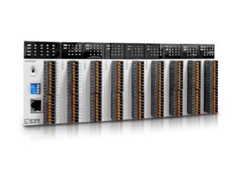

ПЛК серии C Optimus Drive.
Блочные ЦПУ типа C являются максимально бюджетными и во многих задачах могут легко заменить программируемые реле, оставляя возможность программировать на знакомом языке FBD и предоставляя при этом существенно большие программные возможности. Данные ЦПУ являются нерасширяемыми. Выпускаются модификации с релейным, NPN и PNP выходами. Все ЦПУ имеют встроенные порты RS232 и RS485. Модели с буквой «е» на конце имеют встроенный порт Ethernet. Существуют модели на различное количество входов/выходов (от 10 до 60 дискретных точек) и с питанием 24 VDC или 220 VAC.
ПЛК серии T Optimus Drive.
Блочные ЦПУ типа T являются наиболее оптимальными для широкого спектра задач. Выпускаются модификации с релейным, NPN и PNP выходами. Все ЦПУ имеют встроенные порты RS232 и RS485. Посредством модуля S01RS можно добавить ещё три порта RS232/RS485. Модели с буквой «е» на конце имеют встроенный порт Ethernet. Существуют модели на различное количество входов/выходов (от 10 до 60 дискретных точек) и с питанием 24 VDC или 220 VAC. Расширяются семью любыми модулями (дискретные, аналоговые, температурные, дополнительных портов). Имеют на борту 2 группы импульсных входов и 2 группы импульсных выходов (4 входа и 4 выхода по 200 кГц).
ПЛК серии H Optimus Drive.
Блочные ЦПУ типа H являются наиболее оптимальными для широкого спектра задач. Выпускаются модификации с релейным, NPN и PNP выходами. Все ЦПУ имеют встроенные порты RS232 и RS485. Посредством модуля S01RS можно добавить ещё три порта RS232/RS485. Модели с буквой «е» на конце имеют встроенный порт Ethernet. Существуют модели на различное количество входов/выходов (от 16 до 60 дискретных точек) и с питанием 24 VDC или 220 VAC. Расширяются семью любыми модулями (дискретные, аналоговые, температурные, дополнительных портов). Имеют на борту 4, 6 или 8 групп импульсных входов и 4, 6 или 8 групп импульсных выходов (до 16 входов и 16 выходов по 200 кГц), благодаря чему хорошо подходят для задач с большим количеством серво/шаговых приводов с импульсным управлением.
Контроллеры типа T/H расширяются модулями дискретных, аналоговых, температурных и весовых входов/выходов, а также до 3-х модулей дополнительных портов. Дискретные модули выпускаются с релейным, NPN и PNP выходами. Аналоговые модули поддерживают токовый и потенциальный режимы, имеют разрешение 12 бит. Разрешение температурных модулей составляет 16 бит. Модуль дополнительного порта S01RS предоставляет контроллеру 1 порт RS232/RS485 с развязкой и поддержкой протокола Модбас, свободного протокола и внутреннего протокола для обмена данными между ЦПУ. Модуль измерения веса H01WG имеет разрешение 24 бит и RS485 на борту. Большинство модулей расширения блочной серии имеют на борту RS485 с протоколом Modbus, что позволяет использовать их как самостоятельные станции удалённого ввода-вывода. Модули со встроенным портом Ethernet (имеют букву –е в названии) являются «Удалёнными стациями Modbus TCP» и поставляются без соединительного шлейфа в комплекте. При необходимости плата Ethernet может быть удалена и станет доступна внутренняя шина. Тогда станция превращается в модуль расширения и её можно будет подключить напрямую к контроллеру по внутренней шине. Но шлейф придётся изготовить самостоятельно.
