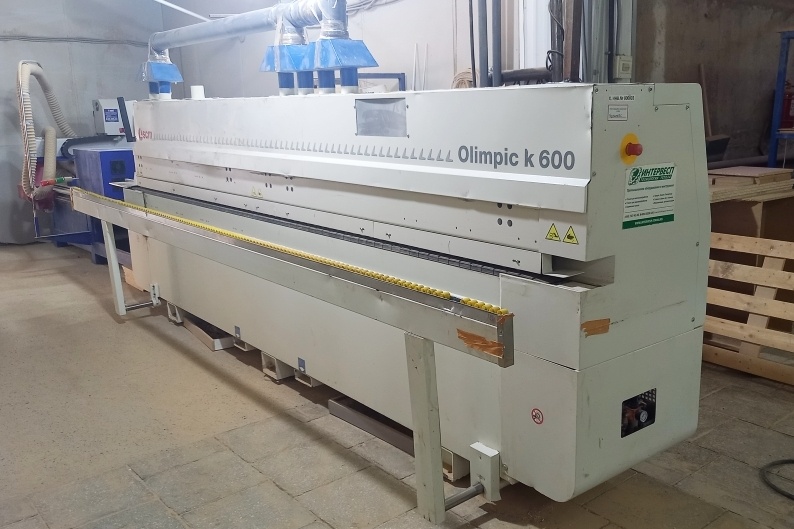

Автоматический кромкооблицовочный станок Olimpic K600 в хорошем состоянии
Обновлено 22.07.2026 954673
Кромкооблицовочный автоматический станок SCM OLIMPIC K 600  предназначен для облицовки кромок прямолинейных сторон панелей в автоматическом режиме различными кромочными материалами.
Описание кромкооблицовочного автоматического станка SCM OLIMPIC K 600
·         станина из высокопрочной стали с ребрами жесткости, являющаяся идеальным основанием для рабочих узлов;
·         подвижный пульт управления, расположенный в удобном для оператора месте;
·         роликовая
 опора для поддержки плит вдоль всей длины станка с механизмом регулировки на основе штанг круглого сечения и шариковых втулок;
·         защитная кабина с шумоизоляцией;
·         патрубки для подключения вытяжки, расположенные на защитной кабине;
·         электрощит с выключателем питания с возможностью запирания на навесной замок;
·         кнопки аварийного отключения на входе и выходе станка;
·         инвертор для питания электрошпинделей.
Технические характеристики кромкооблицовочного автоматического станка SCM OLIMPIC K 600
Скорость подачи конвейера SCM OLIMPIC K 600
12 и 18 м/мин
Толщина заготовки
8-60 мм
Толщина кромочного материала
0,4 - 8 мм
Наибольшее сечение кромочного материала в рулонах
135 мм² (3х45 мм)
Максимальный выступ свес
ов кромочного материала по длине панели
4 (2+2) мм
Диаметр магазина для рулонной кромки
780 мм
Вылет детали с конвейера (рабочая линия)
30 мм
Минимальная длина панели
- при работе с рулонным или полосовым кромочным материалом
140 мм
- при работе с кромочным материалом из массива
200 мм
Минимальное расстояние между заготовками при скорости 11 м/мин
750 мм
Минимальное расстояние между заготовками при скорости 16 м/мин
850 мм
Минимальная ширина панели (при длине 200 мм)
55 мм
"RT-E" УЗЕЛ ФРЕЗЕРОВАНИЯ ТОРЦА ДЕТАЛИ (ПРИФУГОВКА)
Максимальное сечение съема
55 мм2
Максимальная толщина съема
3 мм
Мощность двигателя
1,8 кВт
Скорость вращения фрез
9000 об/мин
Диаметр посадки фрез
30 мм
Диаметр фрез
100 мм
Высота фрез
63 мм
КЛЕЕВОЙ УЗЕЛ "VC 800"
Потребляемая мощность
3 кВт
Емкость для клея (с опцией)
0,5 кг
«K/SEL» ТОРЦОВОЧНЫЙ УЗЕЛ
Мощность двигателя
0,35 кВт
Скорость вращения пил
12000 об/мин
Наклон пил
0°-15º
Пильные диски (2 шт.)
110х30 мм, Z=24
ФРЕЗЕРНЫЙ УЗЕЛ ДЛЯ СНЯТИЯ СВЕСОВ «RI/800»
Наклон
0°-20°
Мощность двигателя, каждого
0,65 кВт
12000 об/мин
"ROUND K" УЗЕЛ ОБРАБОТКИ УГЛОВ
0,55 кВт
12000 об/мин
0,4 - 3 мм
Толщина панели с прямым углом
10 - 60 мм
Толщина панели с профилем
10 - 40/50 мм
"RAS/V" ЦИКЛЕВОЧНЫЙ УЗЕЛ
Радиус изгиба цикли
2 мм
ПОЛИРОВАЛЬНЫЙ УЗЕЛ
- два полировальных круга снизу и сверху под углом
СИСТЕМА ПОДАЧИ ПЛИТ
·         подающий транспортер с пластинами, покрытыми резиной с высоким коэффициентом трения, закрепленными на 1 1/4-дюймовой промышленной цепи.
·         перемещение пластин транспортера происходит по двум шлифованным закаленным стальным направляющим, одной - круглого сечения, другой - плоской, что обеспечивает прямолинейность перемещения и устойчивость к боковым нагрузкам;
·         верхний прижим в виде стальной балки с двумя рядами резиновых прижимных роликов, установленных на подшипниках;
·         ручной механизм подъема прижимной балки, обеспечивающий автоматическую настройку узлов в зависимости от толщины плит;
·         механический цифровой индикатор настроенной толщины плиты.
ПУЛЬТ УПРАВЛЕНИЯ
·         Устройство числового программного управления с ПЛК (которое делает систему реле и концевых выключателей ненужной).
·         Обеспечивает быстрое, простое и безошибочное выполнение задаваемых программ обработки (до 100 программ).
·         Управляет пневмоприводами позиционирования обрабатывающих узлов только в случаях, когда станок ими оборудован.
·         (Пневмоприводы не входят в данную опцию пульта управления.)
РАБОЧИЕ УЗЛЫ
"RT-E" УЗЕЛ ПРИФУГОВКИ НА ВХОДЕ
Расположен перед клеевым узлом и производит прифуговку кромки плиты, делая поверхность оптимальной для наклеивания кромочного материала. Узел снабжен двумя высокочастотными электродвигателями, которые подводятся и отводятся от заготовки в нужные моменты времени таким образом, чтобы исключить появление сколов. Регулировка узла по высоте позволяет обеспечить правильное расположение инструмента относительно плиты. Глубина прифуговки плиты настраивается за счет регулировки положения входной направляющей линейки, которая производится посредством винта с механическим цифровым индикатором. Входная направляющая линейка позиционируется автоматически в зависимости от того выведен в рабочую позицию или нет узел прифуговки (пневматическое подключение). В комплекте прилагается пара фрез с напайными ножами. Эти инструменты служат относительно короткое время, поэтому рекомендуется оснастить станок алмазными фрезами.
"VC/6" КЛЕЕВОЙ УЗЕЛ
Клеевая ванна с тефлоновым покрытием для легкой и быстрой замены клея.
·         Клеенаносящий ролик
·         Цифровой термостат для регулировки температуры клеенаносящего ролика
·         Автоматическое снижение температуры клея в клеевой ванне во время перерыва в работе.
·         Устройство автоматической рециркуляции неиспользованного клея
·         Автоматическое устройство протягивания кромки в рулонах (или полосовой кромки) с гильотиной для торцовки, рассчитанной на максимальную толщину кромки 3 мм.
·         блок из трех роликов для прикатки кромочного материала. Первый ролик- приводной с фрикционной муфтой. Второй и третий ролики имеют противоположно направленную коническую форму для качественной прикатки наклеиваемой кромки.
·         Усилие прижима роликов регулируется пневматически
·         Отображение настройки прижимных роликов на цифровом индикаторе (механическом).
·         Держатель кромки для всех компоновок станка, 780 мм в диаметре.
"K/SEL" ТОРЦОВОЧНЫЙ УЗЕЛ
·         с двумя независимыми высокочастотными двигателями для обрезки свесов кромочного материала с переднего и заднего торцов плиты.
·         Ручная регулировка наклона двигателей от 0 до 15° без использования каких-либо гаечных ключей
·         Может использоваться для обрезки торцевых свесов на плитах, облицованных по технологии пост- и софтформинг.
·         Узел характеризуется высокой надежностью и точностью обработки благодаря перемещению двигателей по призматическим направляющим на при помощи шариковинтовой передачи.
·         Каждый двигатель оснащен копиром для точного позиционирования пилы по месту резания.
·         Пара пильных дисков прилагается.
RI/100 НАКЛОНЯЕМЫЙ УЗЕЛ ДЛЯ ФРЕЗЕРОВАНИЯ СВЕСОВ
·         Ручной наклон в диапазоне от 0 до 25°. Узел оснащен двумя независимыми высокочастотными двигателями, установленными на суппорте, жестко связанном со станиной станка, и предназначен для снятия свесов кромочного материала на верхней и нижней сторонах плиты.
·         Горизонтальное и вертикальное перемещение двигателей происходит по шлифованным закаленным направляющим при помощи шариковинтовой передачи
·         Каждый двигатель снабжен вертикальными дисковыми копирами и фронтальными плоскими копирами с никелированной и отшлифованной поверхностью в виде полумесяца для точного позиционирования инструмента во время фрезеровании.
·         Ручной механизм для настройки двух рабочих положений с револьверным упором на 4 положения.
·         Узел оснащен высокоэффективной системой отвода стружки ED-SYSTEM и фрезами - прямыми или радиусными в зависимости от компоновки станка.
"ROUND K" УЗЕЛ СКРУГЛЕНИЯ УГЛОВ
·         Может выполнять функцию снятия свесов
·         Позволяет автоматически без остановки заготовки скруглять углы наклеенного кромочного материала.
·         При помощи данного узла можно обрабатывать кромки из ПВХ/АБС с толщиной до 3 мм. Узел может также использоваться для скругления углов тонких кромок, наклеенных на прямолинейные стороны плит, облицованных по технологии пост- и софтформинга. Операция выполняется за один проход (для каждой стороны) и не требует каких-либо ручных действий.
·         В базовом исполнении узел может использоваться для снятия верхнего и нижнего свесов.
Технические характеристики:
·         два высокочастотных двигателя;
·         вертикальные и фронтальные копиры с шлифованными контактными поверхностями для достижения максимальной точности обработки;
·         простая переналадка посредством выбора одной из двух ЗАРАНЕЕ НАСТРОЕННЫХ позиций;
·         быстрое и точное позиционирование благодаря перемещению двигателей по призматическим направляющим при помощи шариковинтовой передачи.
·         пневматический отвод узла по команде с пульта управления (в стандартной комплектации);
·         в комплекте фрезы ED-SYSTEM R = 3 мм с 3 напайными резцами;
·         высокоэффективная системаED-SYSTEM для отвода стружки
·         Максимальная толщина кромки: 3 мм
RAS/K ЦИКЛЕВОЧНЫЙ УЗЕЛ
·         для финишной обработки кромки из ПВХ/АБС до 3мм. Благодаря конструкции повышенной жесткости обеспечивает наилучшее качество обработки и отсутствие вибраций.
·         Высокая точность позиционирования достигается благодаря фронтальным и вертикальным копирам.
·         Для облегчения процедуры регулировки фронтальных копиров и циклей предусмотрены механические цифровые индикаторы.
·         Узел оснащен патрубками для вытяжки и отсеком для длинной стружки.
·         Пара циклей прилагается (R=3 мм).
ПОЛИРОВАЛЬНЫЙ УЗЕЛ
