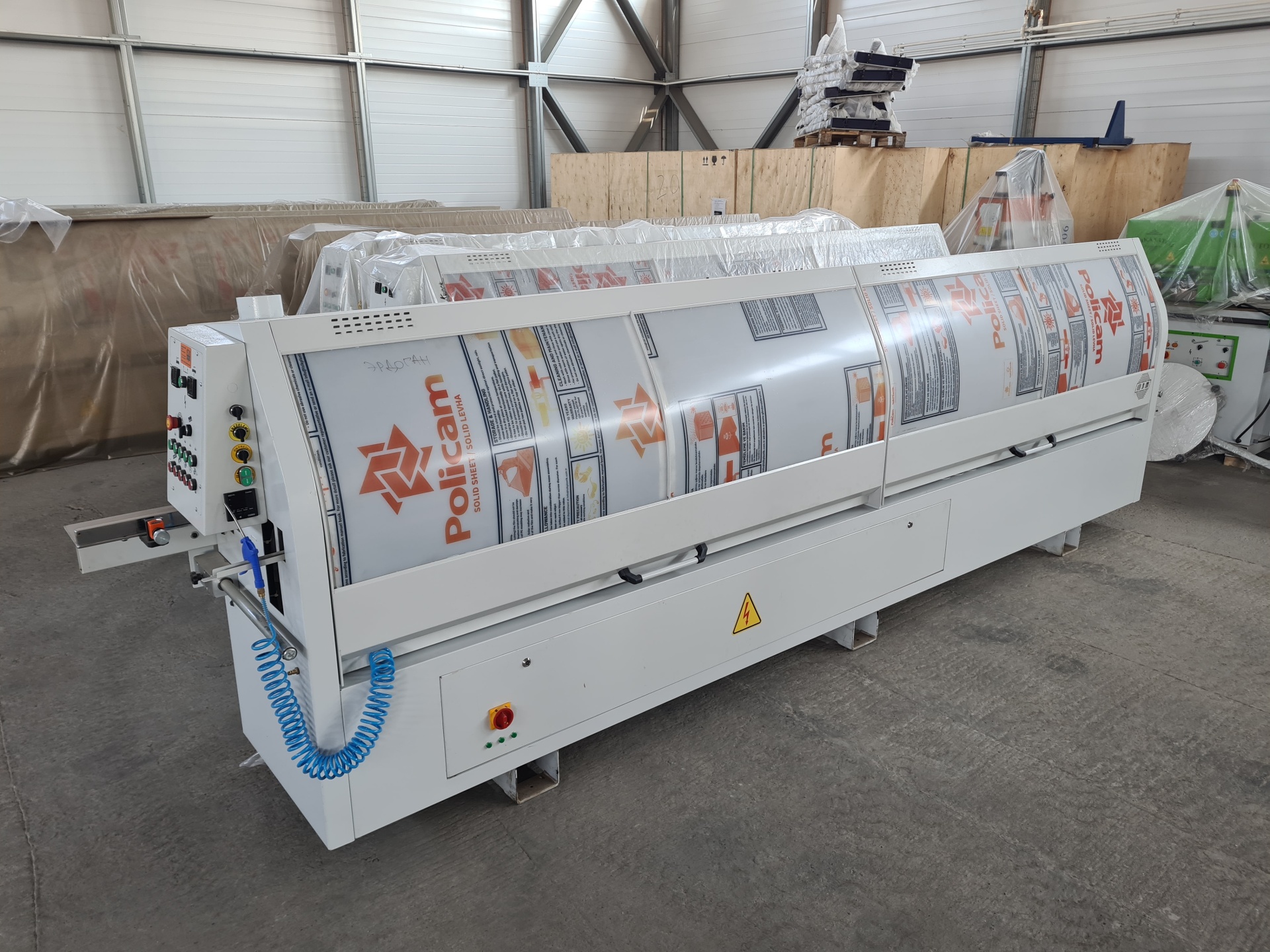

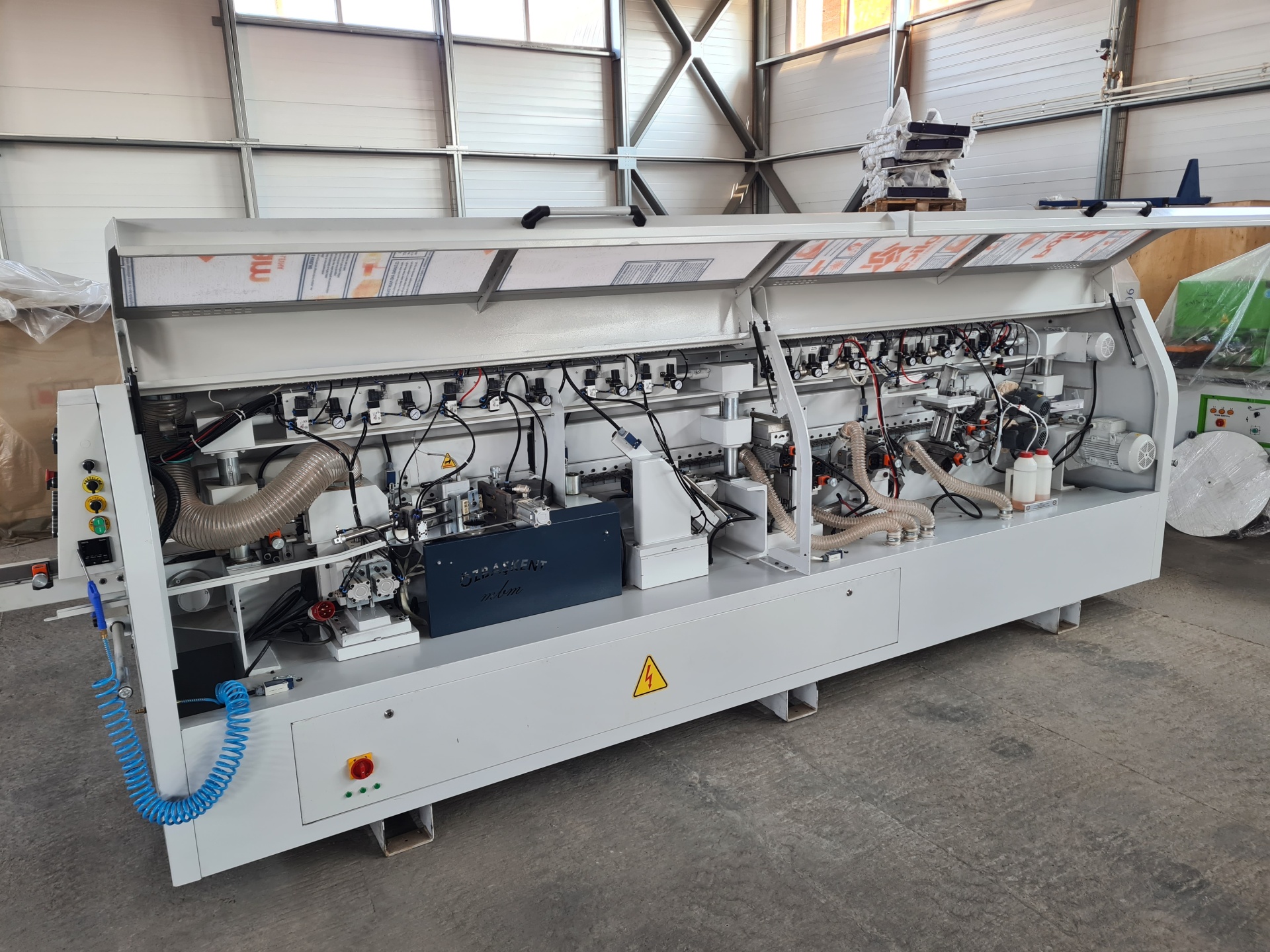

Автоматический кромкооблицовочный станок BEEMATIC KY60R
Обновлено 16.09.2026 962150
Описание кромкооблицовочного станка Beematic KY60R
  • Состояние: новый, гарантия 12 месяцев.
  • Производитель: Ozbaskent (Турция)
  • Доставка в любой город России, Беларуси, Казахстана
  • Монтаж, наладка станка и обучение персонала на Вашем производстве.

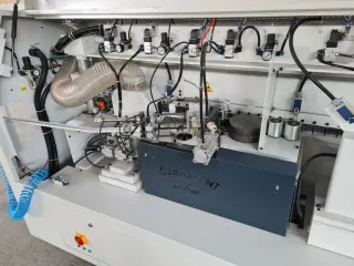

Предназначен для облицовывания прямолинейных кромок плитных материалов рулонными кромками АБС, ПВХ и полосовым кромочным материалом толщиной до 3 мм.
Многооперационный автоматический кромкооблицовочный станок с прифуговкой и обкаткой углов
  • - Узлы профессиональной серии
  • - Лампа предварительного нагрева торца заготовки
  • - Узел предварительной фрезеровки (прифуговка) (2х1.5 кВт, 12000 об/мин)
  • - Узел клеенанесения (клеевая ванна 3.5 кг)
  • - Узел 2-х моторной торцовки (0.37 кВт, 12000 об/мин)
  • - Чистовой узел фрезерования свесов (0.55 кВт, 18000 об/мин)
  • - Узел обкатки углов (раундер) (0.55 кВт, 18000 об/мин)
  • - Узел радиусной циклевки
  • - Подача очищающей жидкости
  • - Полировальный узел (0.37 кВт, 3000 об/мин)
  • - Скорость подачи: 14 м/мин
Преимущества:
  • Самый доступный станок с узлом предварительного фрезерования (с прифуговкой) и обкаткой углов на рынке.
  • Фрезы с алмазными ножами рабочей высотой 50 мм
  • Автоматическая система смазки направляющих узла торцовки
Особенности станка:
1. ПРЕДВАРИТЕЛЬНОЕ ФРЕЗЕРОВАНИЕ (Прифуговка)
  • Удаление ступеньки в последствие раскроя обеспечивает идеальное качество дальнейшего приклеивания кромки к торцу детали.
  • Узел состоит из 2 высокочастотных двигателей.
  • Максимальная толщина съема до 3 мм.
  • Регулировка фрез происходит путем механической настройки с цифровыми счетчиками.
  • На узле установлен алмазный инструмент.
2. КЛЕЕВАЯ ГРУППА
Автоматическое нанесение кромки в рулонах на торец детали прямоугольных панелей с помощью термоплавкового клея.
Клеевая ванна. Независимый двигатель для постоянной рециркуляции и плавления клея. Клеенаносящий ролик со специальной поверхностью для равномерного распределения клея. Цифровая терморегулировка клея для контроля температуры.
Технические данные:
  • Мощность: 0,18 кВт;
  • Время разогрева: 20 - 25 мин.;
  • Емкость клеевой ванны: 3,5 кг.
Подача кромки. Протяжной ролик для автоматической загрузки кромки при подаче панели. Гильотина для автоматического обрезания кромки в рулонах
Прижимная пресс группа. Три ролика, из которых один большого диаметра, что обеспечивает оптимальное прижатие кромки. Механическая настройка давления роликов
3. ТОРЦОВОЧНЫЙ УЗЕЛ
  • Выполняет отрезание передних и задних свесов кромки точно в размер длины детали.
  • Установлено 2 высокочастотных двигателя по 0,37 кВт.
  • Скорость вращения: 12 000 об/мин.
4. ФРЕЗЕРНЫЙ УЗЕЛ ДЛЯ СНЯТИЯ СВЕСОВ
  • Производит фрезерование верхней и нижней стороны панели для удаления свесов кромки.
  • 2-а высокочастотных эл. двигателя по 0,55 кВт.
  • Аспирационные кожухи для удаления стружки.
  • Круглые ручки для настройки положения с механическими цифровыми индикаторами.
  • Ручное отведение узла.
  • Комплект инструмента используемый (R=2) для обработки: тонкая кромка и радиусная кромка.
  • Скорость вращения: 18.000 об.мин.
5. УЗЕЛ ОБКАТКИ УГЛОВ
Узел обкатки оснащен двумя высокочастотными электродвигателями мощностью 0.55 кВт со скоростью вращения 18 000 об.мин, которые осуществляют обработку стыков кромки и придают изделию законченный вид.
6. УЗЕЛ РАДИУСНОЙ ЦИКЛИ
  • Узел позволяет удалять волнистость от фрез.
  • Дисковые копиры для точного позиционирования инструмента при обработке.
  • Круглые ручки для настройки положения с механической цифровой индикацией.
  • Радиус инструмента 2 мм.
7. УЗЕЛ ПОЛИРОВКИ
  • С двумя независимыми двигателями (0,37 кВт) для очистки и полировки обработанной части кромки.
  • Установлена подача очищающей жидкости.
  • Скорость вращения: 3000 об/мин.
Технические характеристики Beematic KY60R
НаименованиеЗначение
Толщина кромомочного материала0,4 - 3 мм
Ширина детали8 - 60 мм
Минимальный размер детали90 - 160 мм
Скорость подачи14 м/мин
Общая мощность11 кВт
Объем клеевой ванны3,5 кг
Давление воздуха6 Атм
Мощность и обороты двигателя торцовочного узла0,37 кВт, 12 000 об/мин
Размеры инструмента для торцовочного узла110 х 3 мм
Мощность и обороты двигателя узла обкатки углов0,55 кВт, 18 000 об/мин
Мощность и обороты двигателя узла полировки0,37 кВт, 3000 об/мин
Габариты станка (ДхШхВ)5250х850х1550 мм
Вес станка1750 кг
