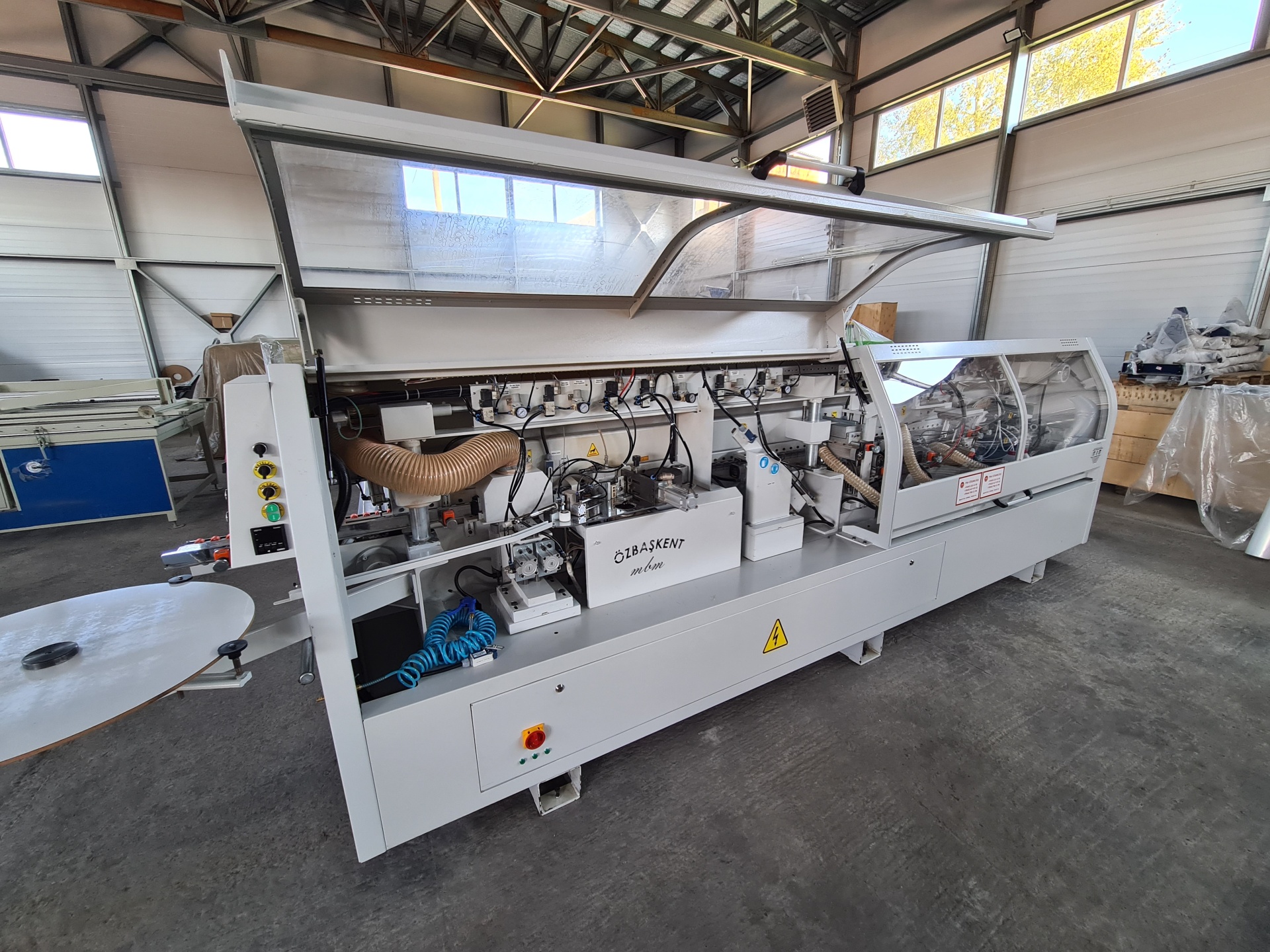

Описание кромкооблицовочного станка Beematic KY60RСостояние: новый, гарантия 12 месяцев.Производитель: Ozbaskent (Турция)Доставка в любой город России, Беларуси, КазахстанаМонтаж, наладка станка и...
ООО «ББУ24»Описание кромкооблицовочного станка SUPER RENNAISANCE KY60SR
Год выпуска 2023
Состояние б/у отличное.
Причина продажи закрытие цеха.
Монтаж, наладка станка и обучение персонала на Вашем производстве.
Предназначен для облицовывания прямолинейных кромок плитных материалов рулонными кромками АБС, ПВХ и полосовым кромочным материалом толщиной до 5 мм.

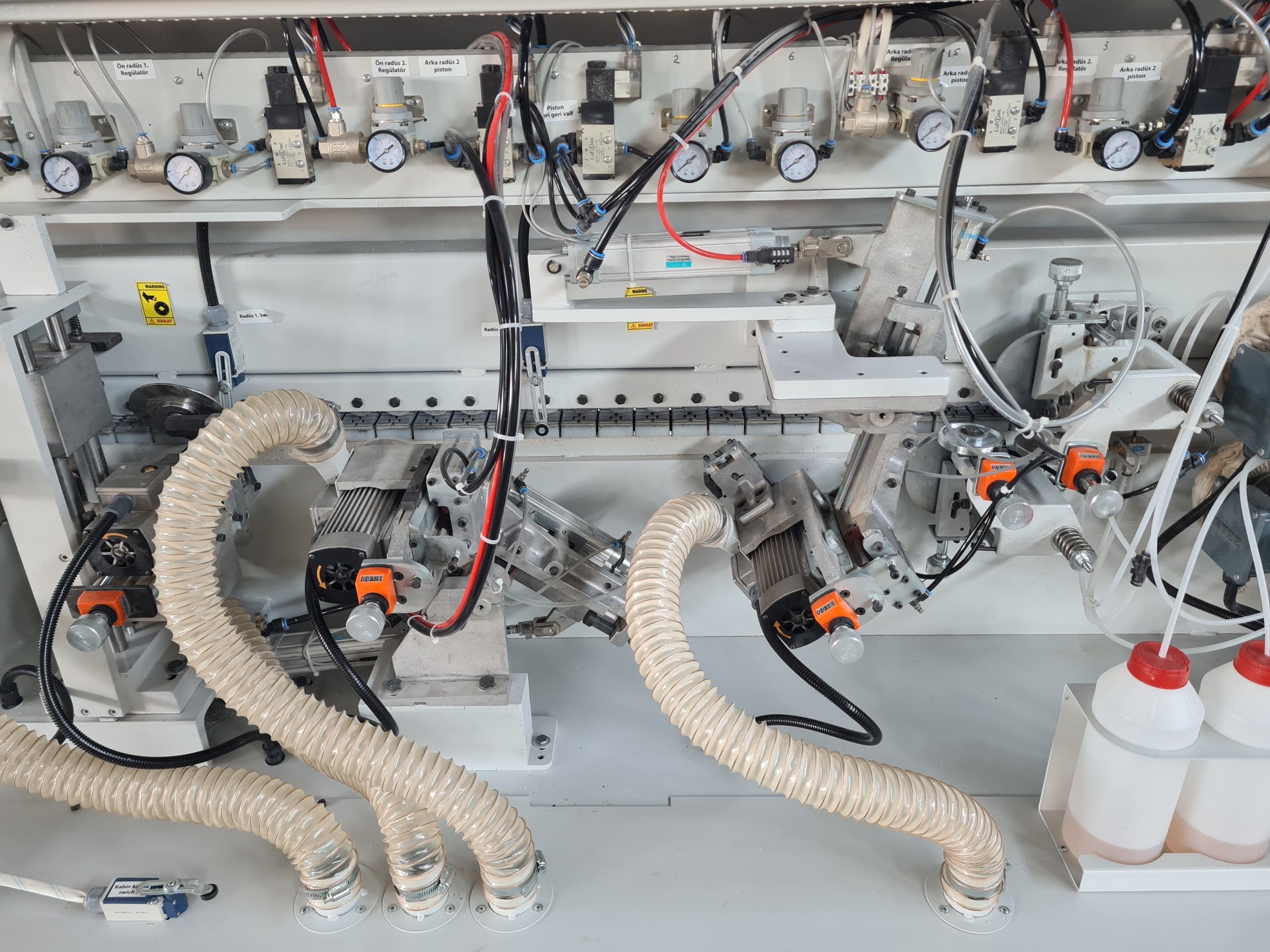

Многооперационный станок с полным набором функций:
- Узлы профессиональной серии
- Лампа предварительного нагрева торца заготовки
- Узел предварительной фрезеровки (прифуговка) (2х1.5 кВт, 12000 об/мин)
- Узел клеенанесения (клеевая ванна 3.5 кг)
- Узел 2-х моторной торцовки (0.37 кВт, 12000 об/мин)
- Чистовой узел фрезерования свесов (0.55 кВт, 18000 об/мин)
- Узел обкатки углов (раундер) (0.55 кВт, 18000 об/мин)
- Узел радиусной циклевки, R3
- Подача очищающей жидкости
- Полировальный узел (0.37 кВт, 3000 об/мин)
- Пазовальный узел (2.2 кВт, 3000 об/мин)
- Скорость подачи: 14 м/мин

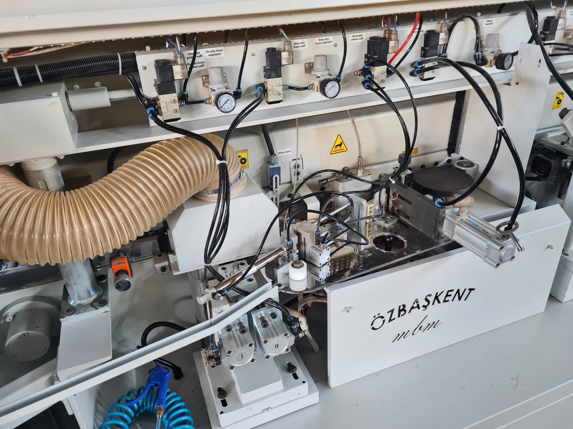

1. ПРЕДВАРИТЕЛЬНОЕ ФРЕЗЕРОВАНИЕ (Прифуговка)
Удаление ступеньки в последствие раскроя обеспечивает идеальное качество дальнейшего приклеивания кромки к торцу детали.
Узел состоит из 2 высокочастотных двигателей по 1.5 кВт.
Максимальная толщина съема до 3 мм.
Регулировка фрез происходит путем механической настройки с цифровыми счетчиками.
На узле установлен алмазный инструмент.

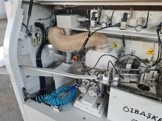

2. КЛЕЕВАЯ ГРУППА
Автоматическое нанесение кромки в рулонах на торец детали прямоугольных панелей с помощью термоплавкового клея.
Лампа нагрева торца заготовки
Клеевая ванна. Независимый двигатель для постоянной рециркуляции и плавления клея. Клеенаносящий ролик со специальной поверхностью для равномерного распределения клея. Цифровая терморегулировка клея для контроля температуры.
Технические данные:
Мощность: 0,18 кВт;
Время разогрева: 20 - 25 мин.;
Емкость клеевой ванны: 3,5 кг.
Подача кромки. Протяжной ролик для автоматической загрузки кромки при подаче панели. Гильотина для автоматического обрезания кромки в рулонах
Прижимная пресс группа. Три ролика, из которых один большого диаметра, что обеспечивает оптимальное прижатие кромки. Механическая настройка давления роликов
3. ТОРЦОВОЧНЫЙ УЗЕЛ
Выполняет отрезание передних и задних свесов кромки точно в размер длины детали.
Установлено 2 высокочастотных двигателя по 0,37 кВт.
Скорость вращения: 12 000 об/мин.

5. УЗЕЛ ОБКАТКИ УГЛОВ
Узел обкатки оснащен двумя высокочастотными электродвигателями мощностью 0.55 кВт со скоростью вращения 18 000 об.мин, которые осуществляют обработку стыков кромки и придают изделию законченный вид.
6. УЗЕЛ РАДИУСНОЙ ЦИКЛИ
Узел позволяет удалять волнистость от фрез.
Дисковые копиры для точного позиционирования инструмента при обработке.
Круглые ручки для настройки положения с механической цифровой индикацией.
Радиус инструмента 2 мм.

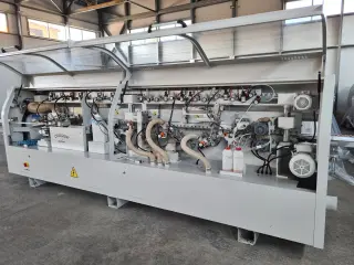

Технические характеристики SUPER RENNAISANCE KY60SR
Наименование Значение
Толщина кромомочного материала 0,4 - 3 мм
Тощина детали 8 - 60 мм
Минимальный размер детали 90 - 160 мм
Скорость подачи 14 м/мин
Общая мощность 13 кВт
Объем клеевой ванны 3,5 кг
Давление воздуха 6 Атм
Мощность и обороты двигателя предварительного фрезерования 1,5 кВт, 12 000 об/мин
Мощность и обороты двигателя торцовочного узла 0,37 кВт, 12 000 об/мин
Размеры инструмента для торцовочного узла 110 х 16 х 3 мм
Мощность и обороты двигателя узла обкатки углов 0,55 кВт, 18 000 об/мин
Мощность и обороты двигателя узла полировки 0,37 кВт, 3000 об/мин
Мощность и обороты двигателя пазовального узла 2,2 кВт, 3000 об/мин
Габариты станка (ДхШхВ) 6250 х 850 х 1550 мм
Вес станка 2050 кг
