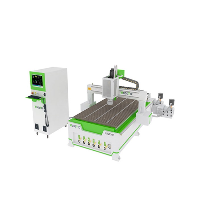

Фрезерно-гравировальный станок с ЧПУ WoodTec H 2030 4-axis
PRO
Станкофф.RU
22.09.2026
Казань (Россия)
