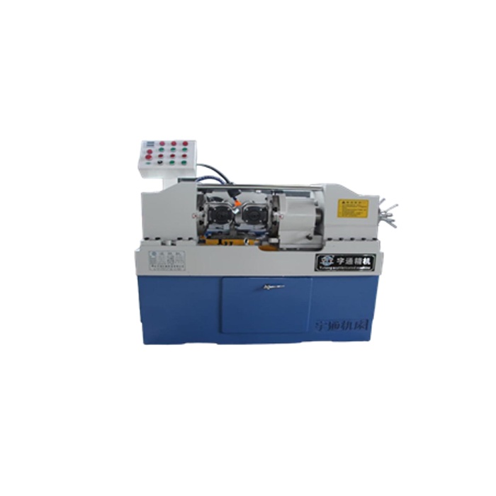

Резьбонакатной станок Z28-150
Обновлено 20.08.2024 955107
  • Модель: Z28-150
  • Назначение: Накатка резьбы
  • Тип подачи: Ручной и автоматический
  • Способ подачи: Осевой и радиальный
  • Диаметр наносимой резьбы:
  • от 6 до 42 мм при осевой подаче
  • от 6 до 50 мм при радиальной подаче
  • Длина наносимой резьбы: Не ограничена
  • Максимальный шаг резьбы: ≤ 4 мм
  • Угол наклона шпинделя: ± 5°
  • Мощность привода шпинделя: 5.5 кВт
  • Скорость шпинделя: 36, 47, 60, 79 об/мин
  • Межосевое расстояние между роликами: от 120 до 240 (мм)
  • Применяемый наружный диаметр ролика: от 120 до 170 (мм)
  • Диаметр внутреннего отверстия роликов: 54 мм
  • Максимальная ширина ролика: 100 мм
  • Максимальное усилие накатки: 180 кН
  • Мощность СОЖ: 90 Вт
  • Транспортировочные габариты: 1 600 * 1 550 * 1 445 (мм)
  • Вес резьбонакатного станка: 1 800 кг
