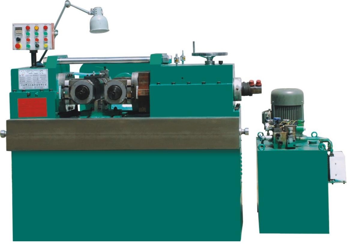

Характеристики:Модель: Z28-150Назначение: Накатка резьбы Тип подачи: Ручной и автоматическийСпособ подачи: Осевой и радиальныйДиаметр наносимой резьбы: от 6 до 42 мм при осевой подачеот 6 до 50 мм...
Eurasia Group - Профессиональный импортСтанок резьбонакатной серии Z28 предназначен для накатки различных типов резьб на деталях тел вращения из различных сталей, их сплавов и цветных металлов. Резьбонакатные станки являются высокопроизводительным оборудованием для обработки любых видов наружных резьб и винтовых поверхностей на деталях тел вращения различных диаметров. Накатывание резьбы производится на сталях с пределом прочности до 130 кг/мм и твердостью до 37…38 HRC, а также на никелевых, титановых и других сплавах. Обработка резьбы производится путем холодного деформирования металла между вращающимися резьбонакатными роликами. В результате накатки механические характеристики обработанных поверхностей улучшаются - по твердости на 30%, по прочности на 10%. Шероховатость накатанных поверхностей резьбы соответствует полированию.
