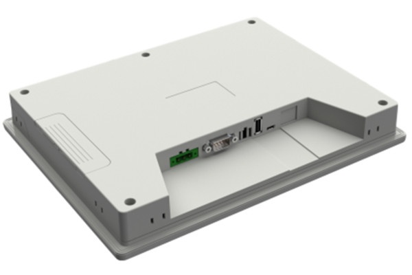

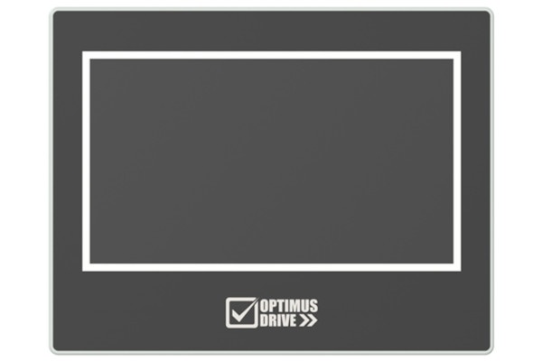

Панель оператора, 10.1" TFT LCD 24 бит, 1024x600, ARM Cortex-A8 600 МГц, 128M Flash + 128M DDR3, USB A, micro USB, 3 COM, RTC VI20-101S-F-RU.
Панели оператора Optimus Drive cерии VI20-RU - это новое поколение панелей оператора. Они имеют корпус из промышленного АБС-пластика, обладают доступной ценой и высокой надежностью. Новый корпус имеет практичные подключениями в нижней части; сенсорный экран обладает повышенной четкостью и высоким разрешением.

ТАБЛИЦА ПАРАМЕТРОВ МОДЕЛИ VI20-101S-F-RU
Параметры                                                         Значение
Экран
10.1 "16:9 TFT ЖК дисплей
Разрешение
1024x600
Цвет
24 бит
Яркость
400 кд/м2
Подсветка
LED
Цикл жизни экрана
50000 ч
Сенсор
4-проводной сенсорный резистивный экран
ЦПУ
600 МГц ARM Cortex-A8
Память
Часы реального времени
Встроенные
Ethernet
Нет
Карта SD
Поддерживается
Порт USB
1 х USB Slave 2.0 Port; 1 х USB Host 2.0
Способ загрузки программы
USB Slave / USB накопитель
Последовательный порт связи
COM1:RS232/RS485/RS422
COM2:RS485;
COM3:RS232
Угол обзора экрана (T/B/L/R)
85°/85°/85°/85°
Номинальная мощность
< 10 Вт
Напряжение питания
24 В пост. тока, рабочий диапазон 9 ~ 28 В пост. тока
Защита
Защита от перенапряжения
Допустимая потеря мощности
< 5 мс
Стандарты CE & RoHS
Согласно стандартам EN61000-6-2:2005 и EN61000-6 4:2007,
перенапряжение ± 1 кВ, групповой импульс ± 2 кВ,
электростатический контакт 4 кВ и воздушный разряд 8 кВ
Соответствует RoHS
Рабочая температура
0~50 °С
Температура хранения
-20~60 °С
Защита от УФ излучения
Не работайте в условиях сильного ультрафиолетового
излучения (например, под прямыми солнечными лучами)
Влажность
10 ~ 90% отн. (без конденсата)
Сейсмостойкость
10 ~ 25 Гц (2G / 30 мин по осям X, Y и Z)
Охлаждение
Естественное
Уровень защиты
Передняя панель соответствует IP65 (устанавливается в шкаф с плоской передней стенкой), задняя часть соответствует IP20
Материал
Промышленный пластик
Монтажные размеры
260 мм x 202 мм
Габаритные размеры
273 мм x 213 мм x 36 мм
Масса
Около 920 г
