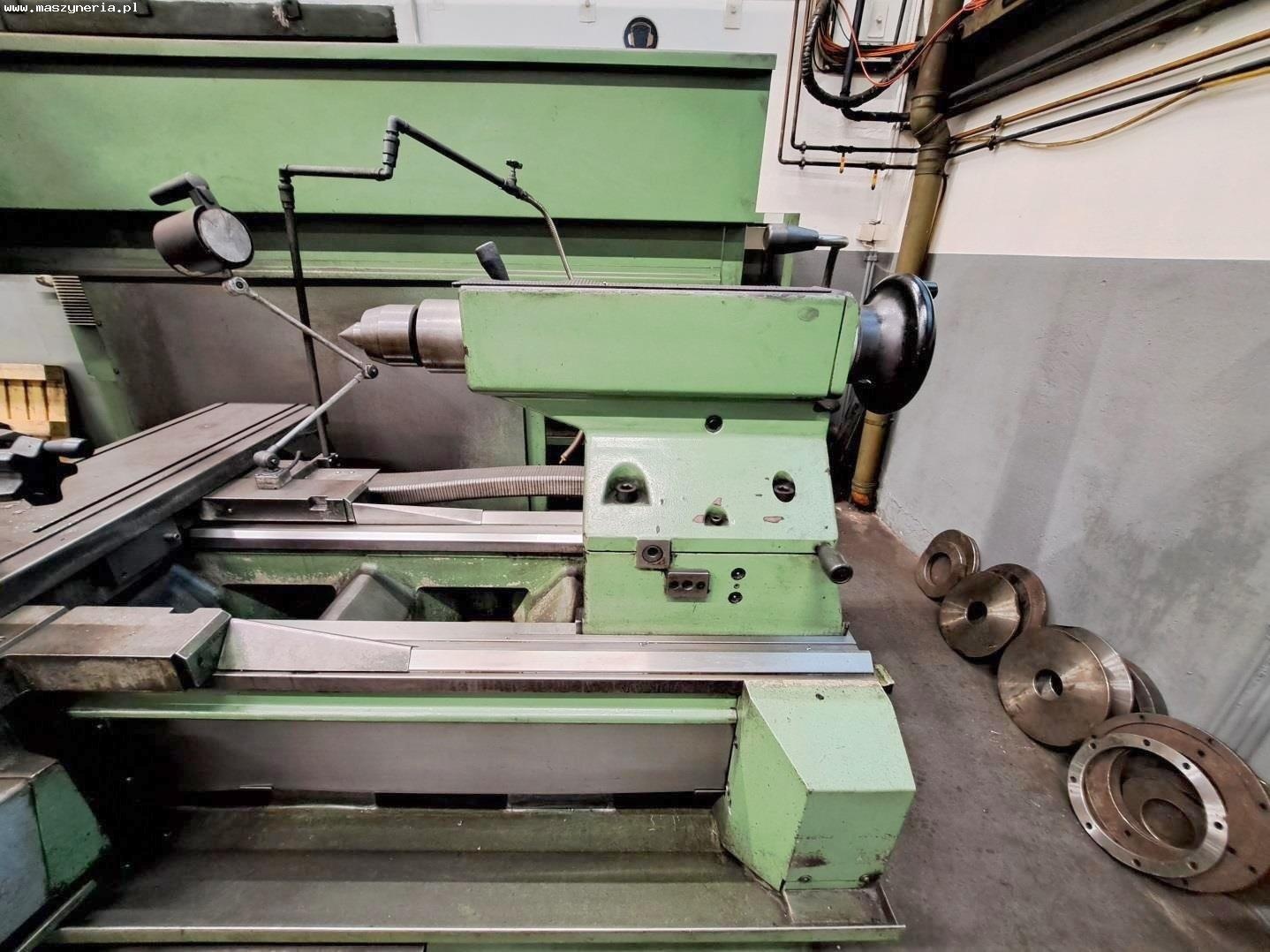

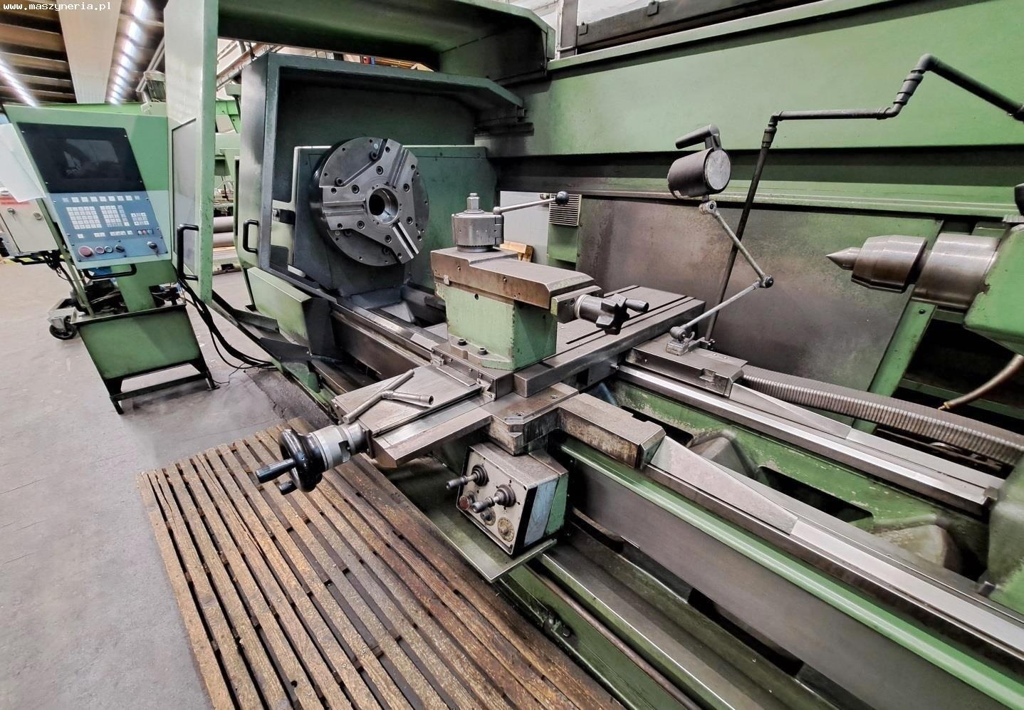

Токарный станок с ЧПУ BOEHRINGER VDF DUS 1000
Обновлено 26.03.2025 955475
Токарный станок с ЧПУ BOEHRINGER VDF DUS 1000 был построен в 1993 году в Германии.
Технические характеристики токарного станка по металлу BOEHRINGER VDF DUS 1000
  • диаметр обточки над станиной: 1000 мм
  • диаметр обточки над поперечным суппортом: 710 мм
  • подача по оси X,Z: 0,01-50 мм/об
  • скорость подачи по оси X/Z: 5/2,5 м/мин
  • быстрое перемещение по оси X/Z: 10/5 м/мин
  • усилие подачи по оси X/Z: 20000/12500 N
  • постоянная скорость резания: 1-9999 м/мин
  • количество передач двигателя: 2
  • диапазон скоростей (первая передача): 6,3-360 об/мин
  • диапазон скоростей (вторая передача): 28-1600 об/мин
  • диаметр шпинделя в переднем подшипнике: 170 мм
  • диаметр отверстия шпинделя: 128 мм
  • внутренний конус шпинделя: 136 metr.
  • шпиндельная головка: KK 11 DIN 55027
  • диаметр 3-кулачкового патрона: 500 мм
  • поперечная подача суппорта: 540 мм
  • подача верхнего суппорта: 250 мм
  • поверхность поперечного суппорта (Д х Ш): 1005 x 320 мм
  • ширина верхнего суппорта: 200 мм
  • метрическая резьба: 0,1-400 мм
  • диаметр лицевой панели: 900 мм
  • длина между центрами: 3300 мм
  • ширина станины: 560 мм
  • диаметр пиноли задней бабки: 125 мм
  • ход пиноли задней бабки: 280 мм
  • внутренний конус пиноли задней бабки: MK6
  • сечение токарного резца (по DIN 770): 40×25 мм
  • мощность привода двигателя (60%/100% ED): 46/37 кВт
  • крутящий момент двигателя (60%/100% ED): 5300/4260 Нм
  • общая потребляемая мощность: 60 кВА
  • электропитание: 400 V
  • размеры шкафа управления (Д х Ш х В): 1800 х 500 х 1600 мм
  • размеры машины (Д х Ш х В): 5800 x 2005 x 2250 мм
  • вес машины: около 10100 кг
Оснащение токарного станка с ЧПУ по металлу BOEHRINGER
  • yправление ЧПУ: SIEMENS SINUMERIK
  • держатель инструмента: MULTIFIX тип D
  • cервоприводы AC
  • надежный бесступенчатый двигатель AC
  • освещение рабочей зоны
